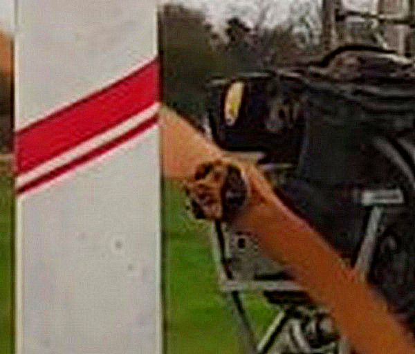

Обратил внимание на наличие эластичной муфты на ступице пропеллера. Полезная вещь для деревянных винтов.

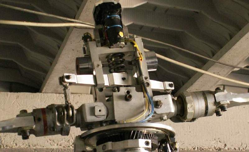

Вот фото головки Мишеля Кроса. Но это все что есть конкретно по ней.
Собственно это фото еще 10 лет назад выложил на нашем форуме Леонид (Leon CX), он общается с Мишелем. Леонид после событий 2014 года оказался по ту сторону баррикад и покинул форум, поэтому обращаться к нему сейчас бесполезно.

При классическом управлении двумя тягами наклоном вала ротора на кардане сложно сделать независимое управление общим шагом. Пуш-пул (гибкий трос) через полый вал дает люфты, электропривод с возвратной пружиной инертный по времени и видимо не дает промежуточные величины шага лопасти.

...электропривод с возвратной пружиной инертный по времени и видимо не дает промежуточные величины шаг лопасти.
Не дает, конечно. В моем понимании в конструкции Мишеля это и не требовалось. Я думаю, что электропривод нужен исключительно для взведения пружины и установки лопастей в нулевой угол атаки. В момент прыжка усилие пружины переводит лопасти в полетный угол, а чтобы все это происходило без ударов применены демпферы(на фото в виде двух цилиндров по бокам). Помимо всего сам хаббар качельного типа, да еще и с вертикальными шарнирами по краям. ИМХО.
Но это фото 10-ти летней давности, скорее всего сегодня она выглядит несколько иначе, хотя на видео похожа на ту что на фото.

Интересная конструкция втулки. Кстати, вертикальных шарниров в подвеске лопастей нет.

В моем понимании вертикальный это тот что позволяет лопасти вертикальные перемещения, хотя ось шарнира расположена горизонтально. Но это мои вольности, не более ...
Поводок лопасти находится со стороны носка профиля. При подъëме качалки (то есть, при обжатии пружины) шаг увеличивается, при опускании качалки (при расслаблении пружины) - шаг уменьшается.
Наоборот. Вертикальный это тот, который позволяет лопасти перемещаться в плоскости вращения лопастей. У вертикального шарнира ось расположена вертикально. Во втулке того аппарата применены разнесенные горизонтальные шарниры.

Характерной особенностью такой втулки является то, что нагрузки на ручке управления автожиром при прочих равных (в сравнении с обычням качельным ротором, т.е., с одним общим ГШ) будут заметно выше.

В момент прыжка .... в полетный угол,
Да не. Врядли ротор с шагом всего лишь 2,5...3 градуса даже на оборотах привышающих 150 % от полетных сможет создать тягу, достаточную для такого отрыва, который демонстрирует этот аппарат на видео. Максимум, что сможет создать ротор с таким шагом - это килограмм 150...200, не больше.
Думаю, что угол шага увеличивается до не меньше шести градусов. Но лопасти у ротора сравнительно легкие по этому обороты падают очень быстро.

В управлении общим шагом у этого аппарата применëн электрический сервопривод. При подрыве работает сервомотор, быстро (за доли снкунды) увеличивая шаг. Так как, скорость увеличения угла общего шага такого сравнительно лëгкого ротора в этом случае имеет решающее значение. Но после отключения моторчиков пружинка без помощи моторчика сравнительно медленно (у же наверное в течении пары...тройки секунд) уменьшает шаг до полëтного значения. А сам моторчик при уменьшении шага скорее всего выполняет функцию демпфера, что бы шаг не уменьшился мгновенно.
А управляется это скорее всего одной только кнопкой.
