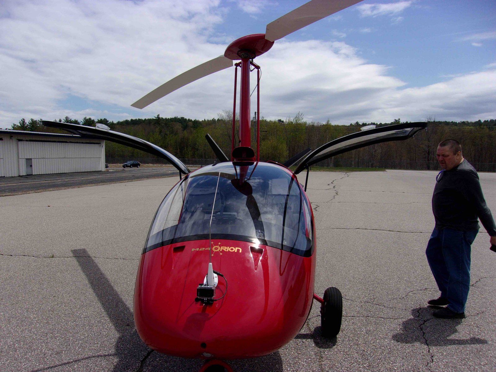

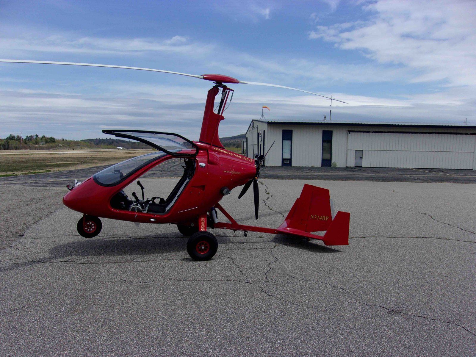

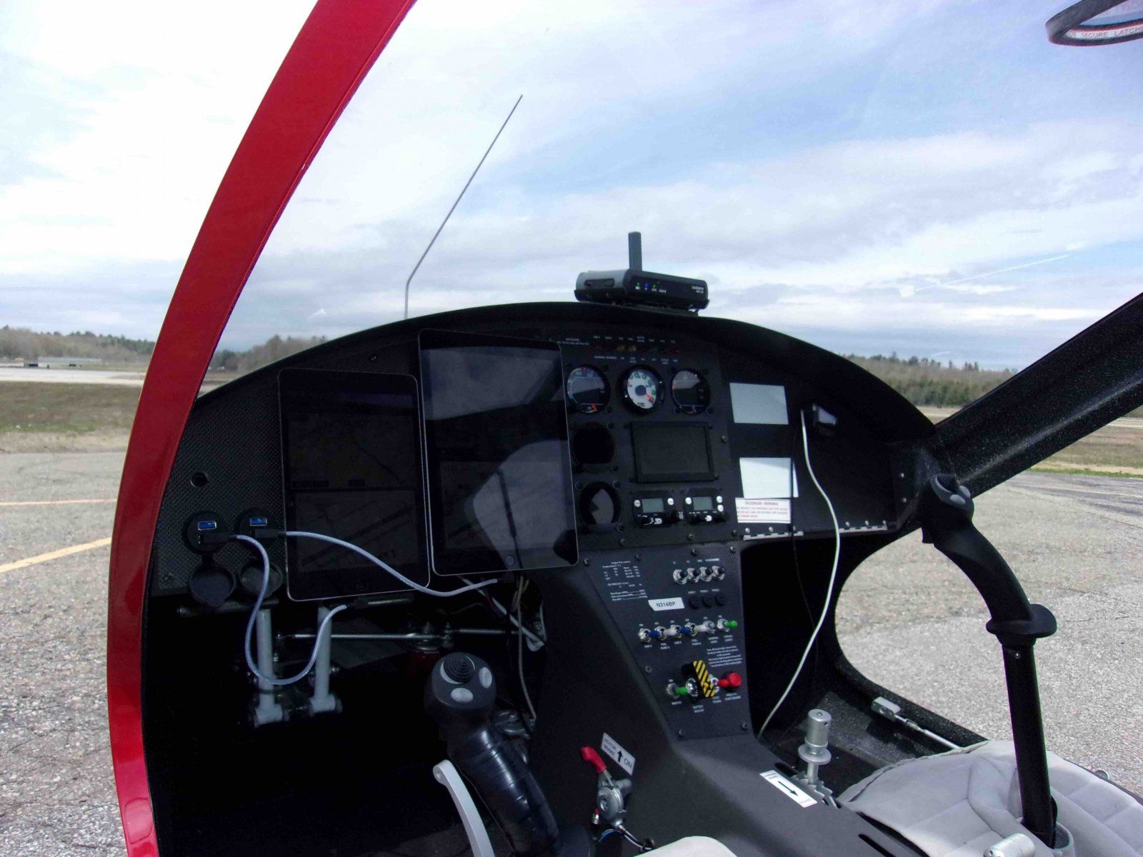

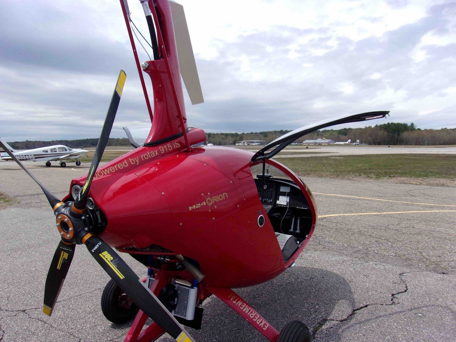

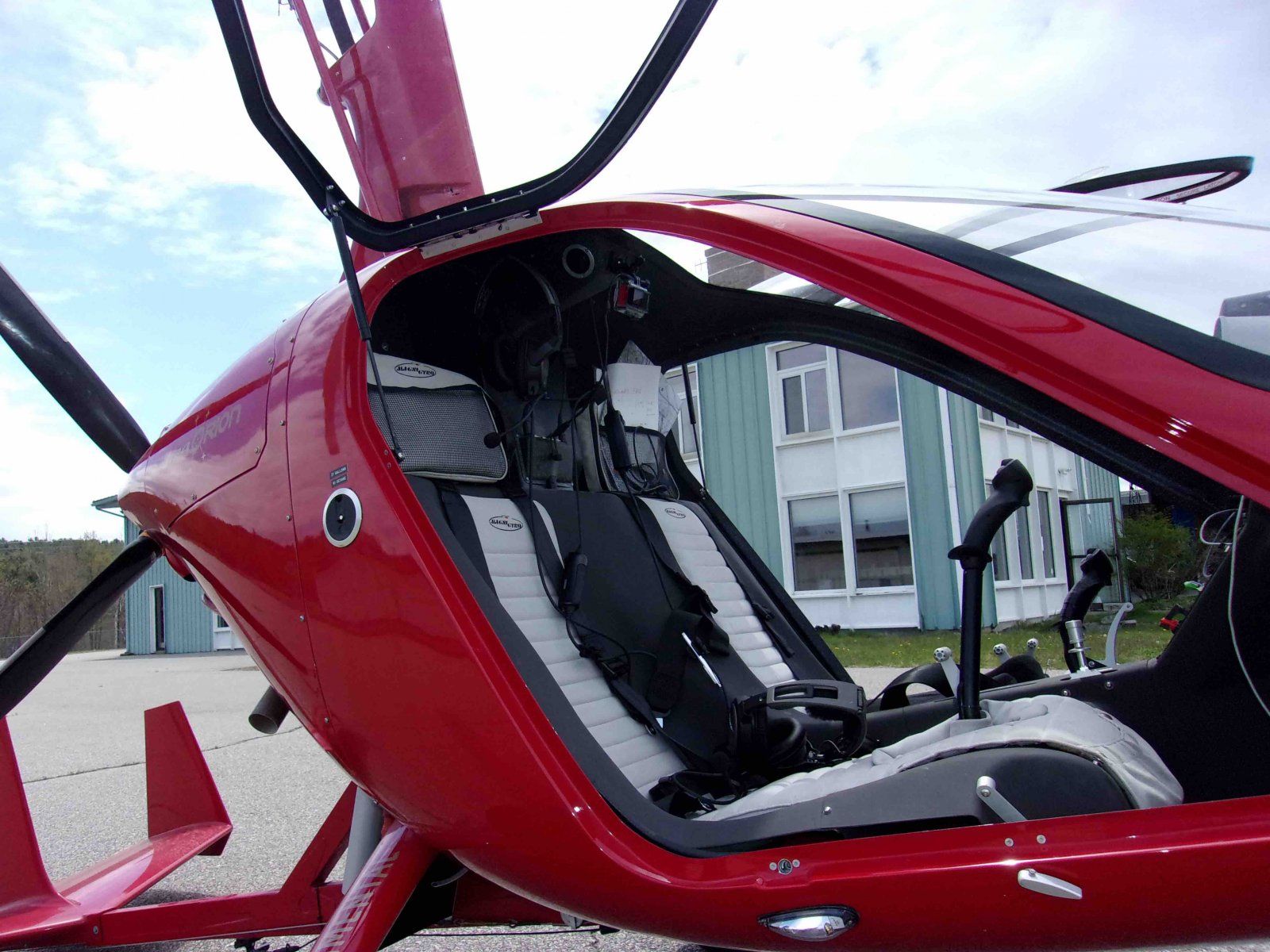

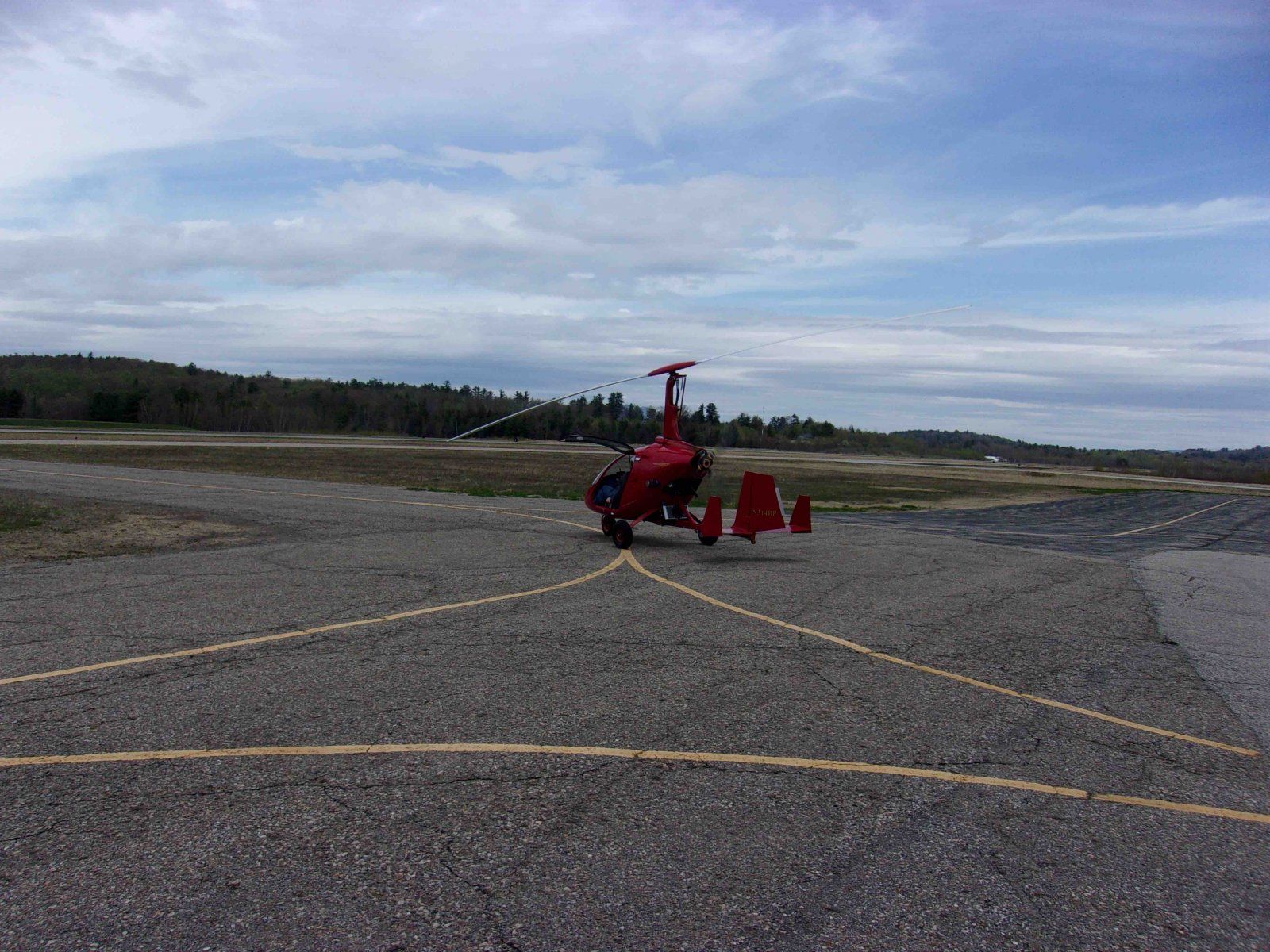

Как интересно устроен мир подлунный. Очень очень давно кажется в прошлую пятницу пронаблюдал я за взлет посадками на нашей Лаконии автожира Магни Orion под бортовым номером N314BP . Необычная игрушка с 915iS ротаксом Покажу видео из Автралии об аналогичном автожире, но постараюсь найти пилота и разузнат- у него побольше об этой игрушке . Необычная вещь надо сказать
А.Веггер
БЛОГ Андрея Веггера: vtaircraft.com
Немножечко расскажу о том как же у нас тут появился автожир из Италии. Хозяин этого бизнеса MAGNI BUILDER LLC побывал у дилера в Алабаме и заключил контракт на поставку своего КИТа . Поехал в Италию Собрал его там вдвоем с другим владельцем борта под номером N327JD JAMES A DEBRUYCKER ну не совсем корректно: Наш коллега собирал Орион, тогда как Джеймс собирал в то же самое время собирал Магни Плас но особенной разници между ними как я понимаю не существует. Итак вот тот звтожир что прописан в нашем аэропорту
