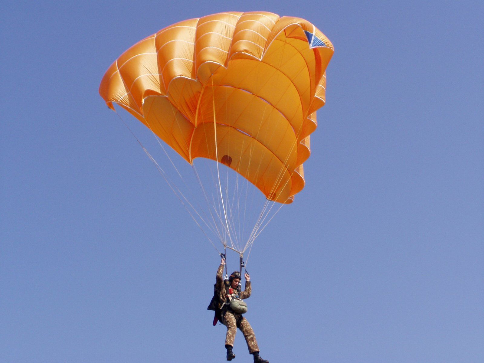

Фото : Испытания ПЗ-81ТФ купол ПЗ-81 (ТФ) означает производства ООО ПТП со своей документацией на изготовление.
Сейчас заканчиваются испытания легкого малогабаритного парашюта для малоскоростных ЛА.
Построен на базе подвесной системы типа ПНП-27УС и купола спасательного парашюта для парапланов.
Отличается ограничением скорости применения около 150 км/ч.

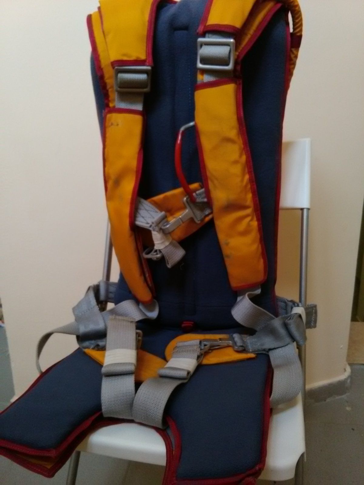

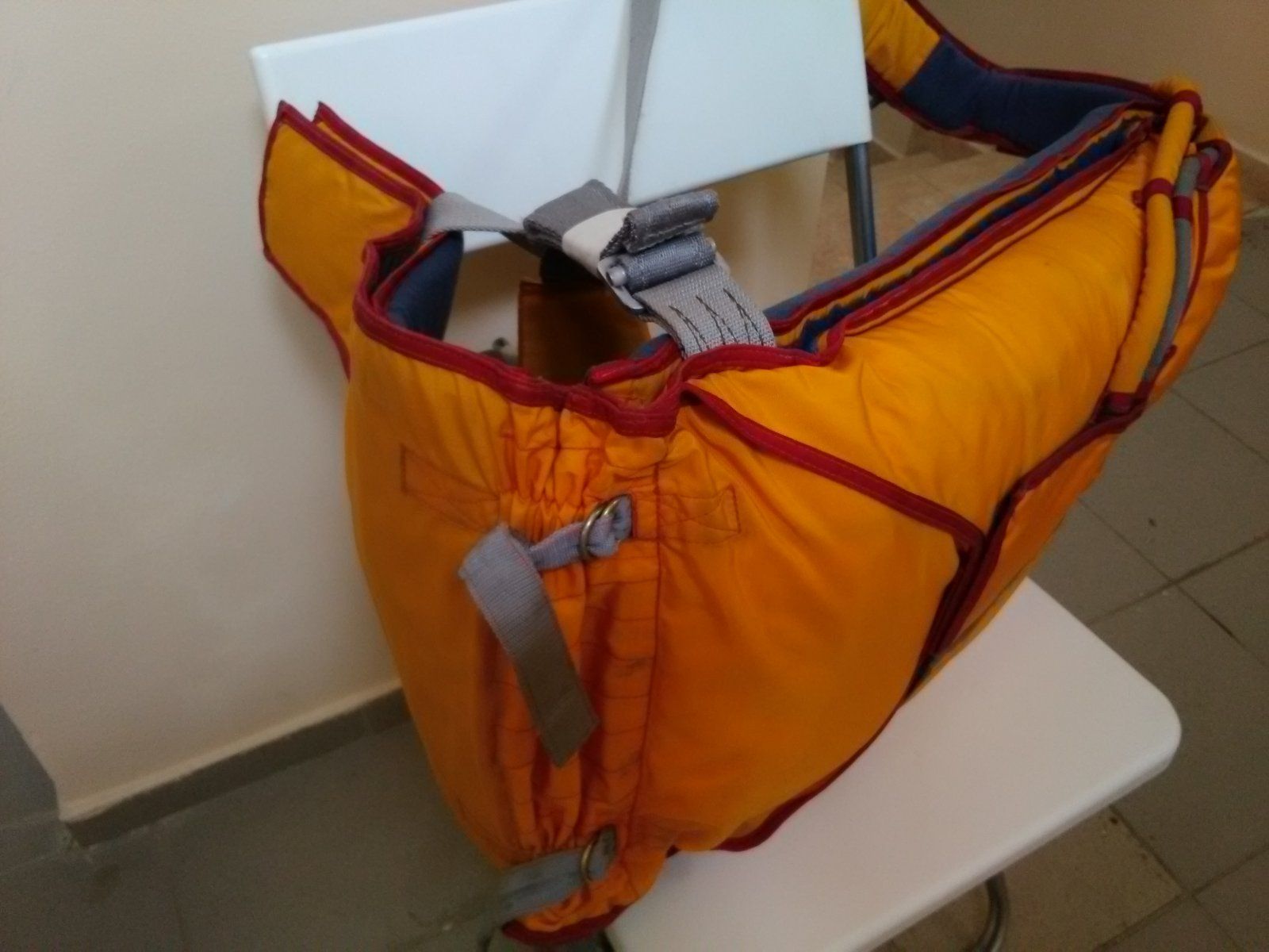

ПНП-27УС
ПНП-60М
СПЛ-60
ПНП-27У (старая модель для летно-подьемного состава ВВС подвесная система с замком ТП на груди)

И насчет минимальной высоты РИАТ (Руководство испытаний АТ СССР, по которым работает ООО ПТП) требует, чтобы при введении на минимальной высоте и минимальной скорости в РАСКРЫТОМ и стабилизированном состоянии СНИЖЕНИЕ парашюта с максимальной массой продолжалось не менее 3 секунд.
То есть прямо на видео видно раз-два-три перед касанием земли парашют стабилизировался, касание.
Это запас, который требуется по испытаниям.
Но вы сами должны понимать, что на таких малых высотах и летать опасно, во всех смыслах и по ограничениям средств спасения в том числе.

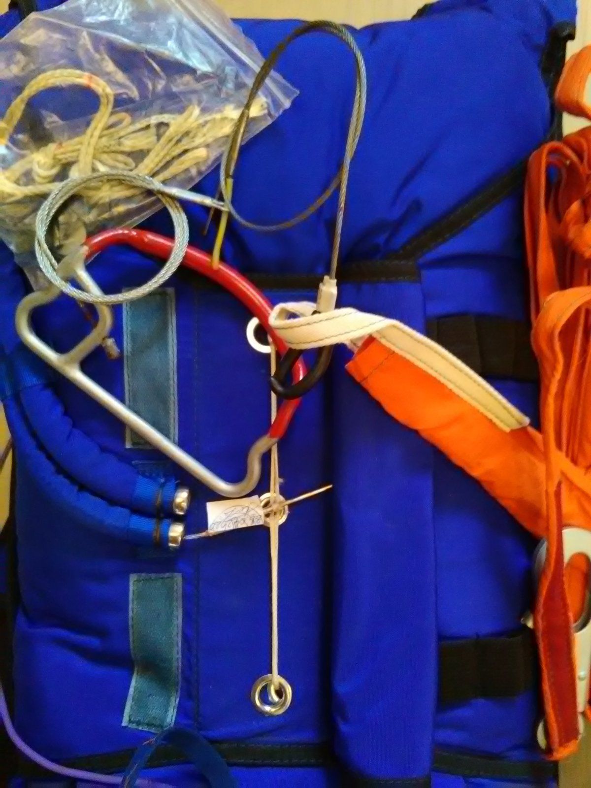

Доработка парашютов модели ПНП-60, парашюта с круговой лямкой.
Эта модель предназначена для клубов, для учебных полетов на планерах типа Бланик.
По требованиям к парашютной подготовке летчиков с минимальным уровнем парашютной подготовки необходимо иметь круговую лямку подвески и круглый парашют большой площади, который может снижаться как неуправляемый так и управляемый.
Так же все модели теперь оборудуются возможностью установки системы принудительного раскрытия фалом.
Доработки проведены на опыте обсуждений, испытаний и поставок в клуб.
- увеличение длины ремней для обеспечения подгонки почти под любого курсанта практически от 44 до 60 размера. При необходимости возможно заказать длину ремней под конкретный диапазон размеров. Например возник вопрос подгонки под курсанта в теплой одежде для полетов зимой.
- изменение конструкции подушки и крепления круговой лямки, введение регулировки длины подушки чтобы подушка в сидячем положении и в висении оказалась "на месте".
- установка системы принудительного раскрытия фалом после покидания.

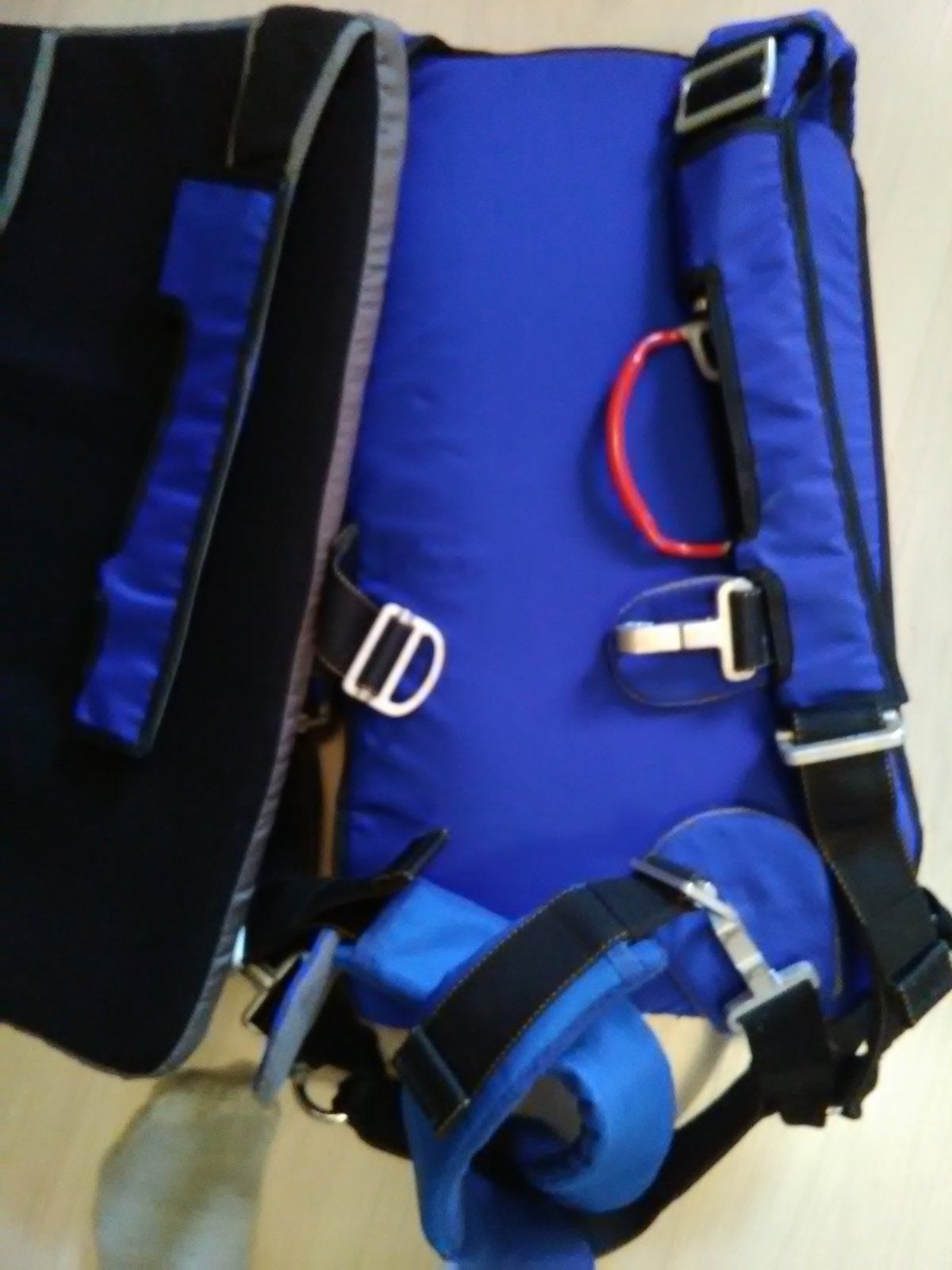

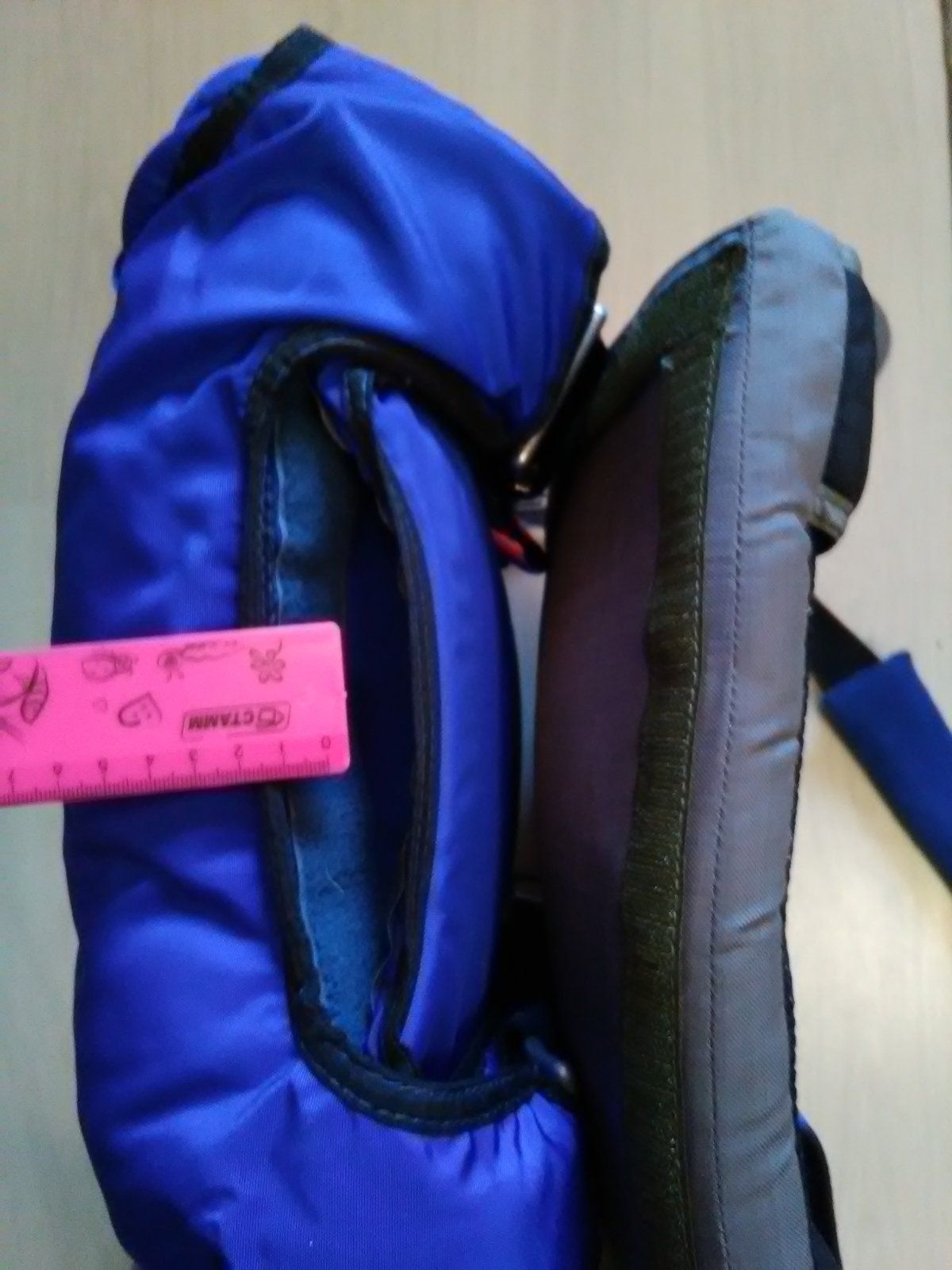

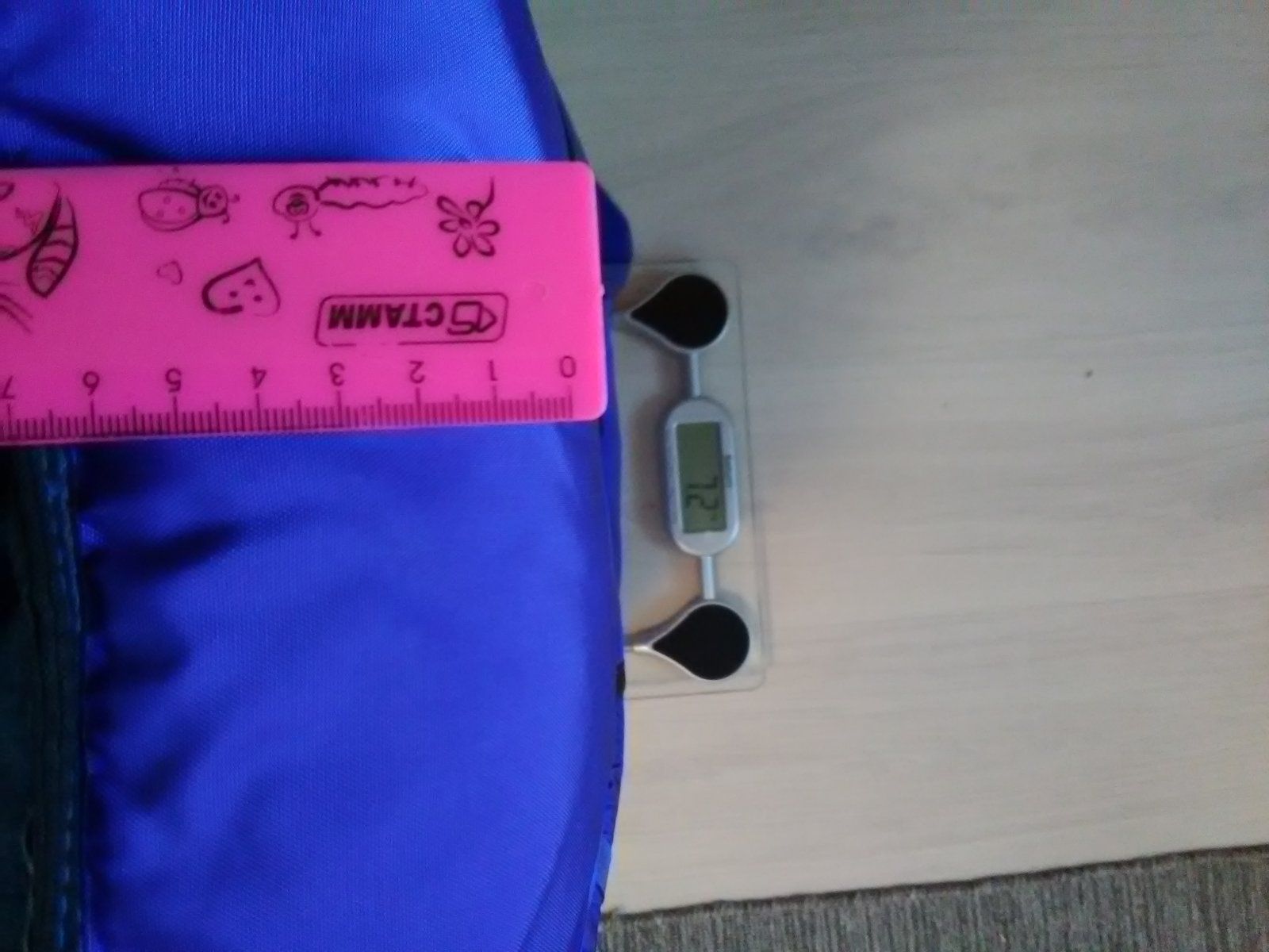

В ответ на многочисленные вопросы вес парашюта ПНП-60М если с тонкой спинкой с туристическим ковриком около 1 см весит 7-8 кг.
Толстая спинка 3 см с вложенным поролоном 2 см и ковриком, возможно заменить на свой наполнитель.
В комплекте идет ЗИП для укладки - нзапасные зачековочные петли, резинки.
Для модификаций с принудительной расчековкой идет кольцо или тросик с дополнительным "усом". Возможно заменить на такой тросик и тогда будет рботать как кольцо (всегда) так и фал расчеовки, если его пристегнули к ЛА.

Приобрёл ПНП-60, оказался довольно компактным и лёгким по ощущениям. Относительно ПЛП-60 из Досаафа легче раза в полтора.
Поправка к посту RommT парашют называется ПНП-60М. Вариант "М" это 60-ка, но не с круговой лямкой (как ПНП-60 выше пост от 8 апреля), а со "спортивной" подвеской двумя лямками.
