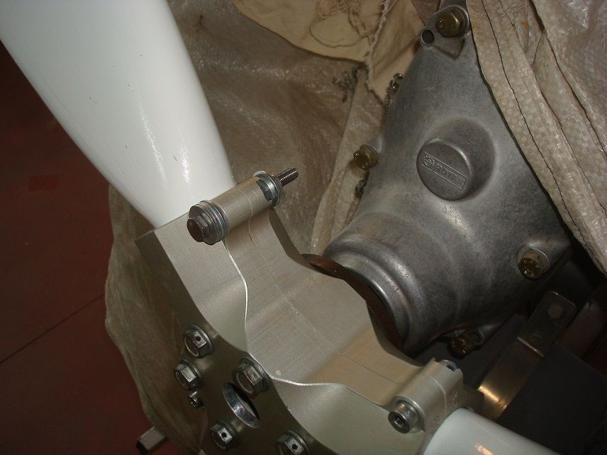

   Друзья  поделитьсь своим опытом балансировки пластиковых винтов. Деревянный делал, а к пластику подойти не рашаюсь. Винт трехлопастной, луганский.
Пошагово, подробно, с фото или рисунками, с применяемыми приспособами и материалами
Заранее благодарен за помощь и желание поделиться своим практическим опытом.

   Не обязательно утяжелять конец лопасти. Утяжелить можно ступицу под крепёжные болты. К 3-лопастному винту придётся прибавить два груза. Скорее всего все лопасти имеют разный вес. Поэтому при установке винта на горизонтальную ось, он занимает несимметричное положение.
Определяете самую лёгкую лопасть (она окажется выше других) и утяжеляете её так, чтобы винт стал симметрично. Самая тяжёлая лопасть станет вертикально вниз. Потом добавляете грузы к первой лопасти и к лопасти, средней по весу. В результате винт будет иметь нейтральное равновесие.
Измеряете расстояние от грузов (пластилин, кусочки металла) до оси винта и взвешиваете грузы. Вычисляете массы грузов, которые станут под крепёжные болты.
Допустимый дисбаланс для деревянного моноблочного винта 3 г*м. Как для пластикового трёхлопастного - не знаю.

Все зависит от исходного дисбаланса. Для начала взвесьте лопасти с точностью до грамма и постарайтесь веса выровнять. Далее обычно достаточно балансировать подкладкой шайб под болты на втулке. Втулка сама по себе может вносить большой дисбаланс вследствии кривости изготовления. Имел возможность в этом убедиться на втулке от одного очень известного производителя винтов. Его похоже подвели мастера металлообработки. Так что не надо сильно напрягаться вливанием смолы. Она может плохо лечь на старую и после отслоится. Только не забудьте после балансировки как-то оставить в своей памяти размеры грузов на втулке, чтобы была возможность восстановить при разборке и регулировке винта. Еще для общего сведения - не пытайтесь понапрасну вывести в т.н. "0". Посадка на фланец редуктора сильно влияет на дисбаланс. Посадка 1 сотая милиметра -дисбаланс 10 микрон умножьте на массу винта и приведите к плечу на метр для общего сведения. Это и есть тот грузик , меньше которого не стоит и мучиться. Как-то так.

Да, под эти болты. Вес грузиков будет по нескольку десятков грамм.
@ 5vvv5
Установите винт на иглу, как Вам vert советовал, накидывайте шайбы до тех пор, пока плоскость винта не встанет горизонтально. Затем останется только закрепить ЭТИ шайбы на болтах. Только желательно их располагать по обе стороны от ступицы (сверху и снизу, как на Вашем  фото выше)
Я одной краской ликвидировал дисбаланс 2.4 г*м
Если совсем дела плохи можно высвердить лунку и вклеить туда кусочек свинца, как советуют классики.
Вы сами-то пробовали так балансировать? Шайб понадобится десятки штук.
Да, приходилось. А на винтах В-501 и В-530 даже предусмотрены места для крепления балансировочных грузов в виде стальных пластин.  Вы в курсе?
