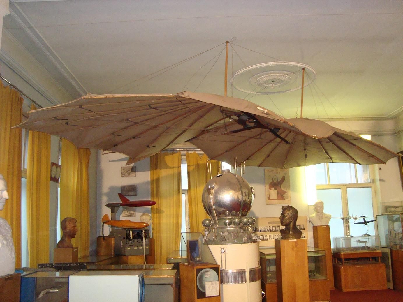

🙂 Зимой 2009 г. в музее Жуковского в МОскве на ул. Радио сфотографировал планер Лилиенталя.

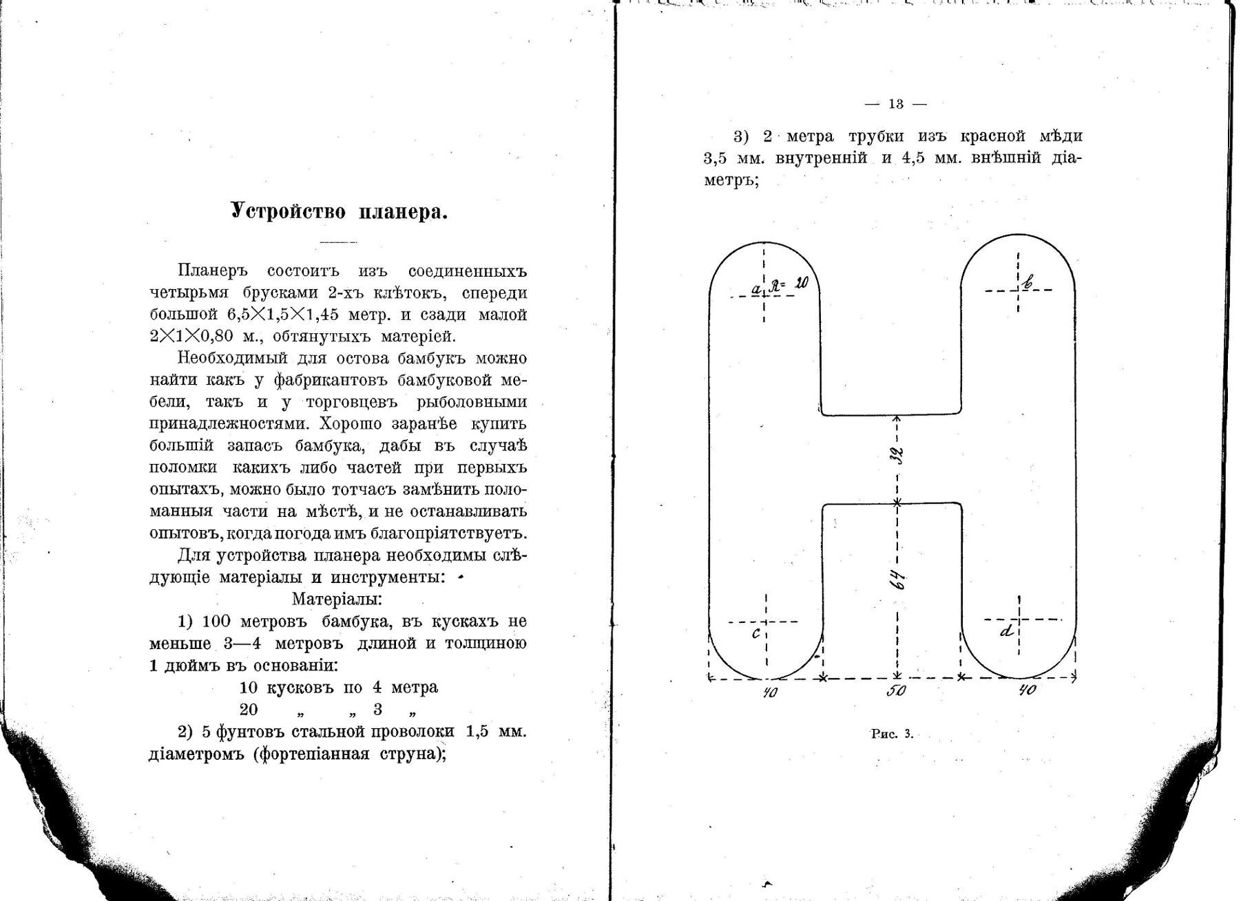

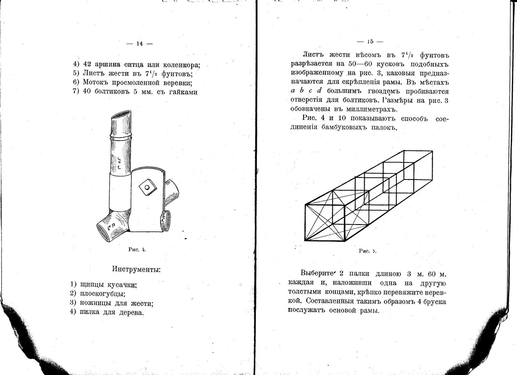

В музее СПб ГУГА имеется книжка братьев Вуазен как построить планер... из коллекции И.А.Натурина, вот начало...

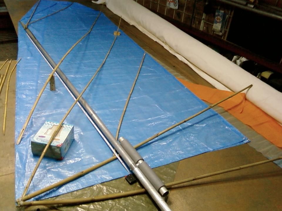

=если назвать то,что САМО летает САМОЛЁТОМ,то да.
это попытка сделать летающую реплику крыла,на котором по
вероятным преданиям польский крепостной мужик-плотник-
-скульптор по дереву выполнял планирующие полёты в 1866-69гг.на растояния до НЕСКОЛЬКИХ! километров...

   Начну с ФОТО крыла на ПОСТ № 9, которое, действительно, в представленном виде может быть РЕПЛИКОЙ..., так как в ТАКОМ виде плёнка БУДЕТ ТРЕПЫХАТЬСЯ во время полёта и ГАСИТЬ скорость планирования до минимума/!/... Но попытка РЕКОНСТРУКЦИИ "планёра" мужика-плотника... АНАЛОГИЧНА моей ПОПЫТКИ реконструкции САМОЛЁТА монаха Гримальди..., имевшего более СЛОЖНУЮ аэродинамическую конструкцию/!/.
    Три адреса в Интернете - интересны своими ФОТО, так как ТЕКСТ для меня НЕПЕРЕВОДИМ... Но на первом ФОТО, вероятно, изображён МУЛЯЖ самолёта "ПЛОТНИКА", который, как мне кажется, представляет собой ВАРИАНТ ДЕЛЬТАПЛАНА, на котором он мог, действительно, пролететь НЕСКОЛЬКО километров/!/.
