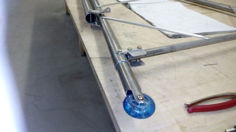

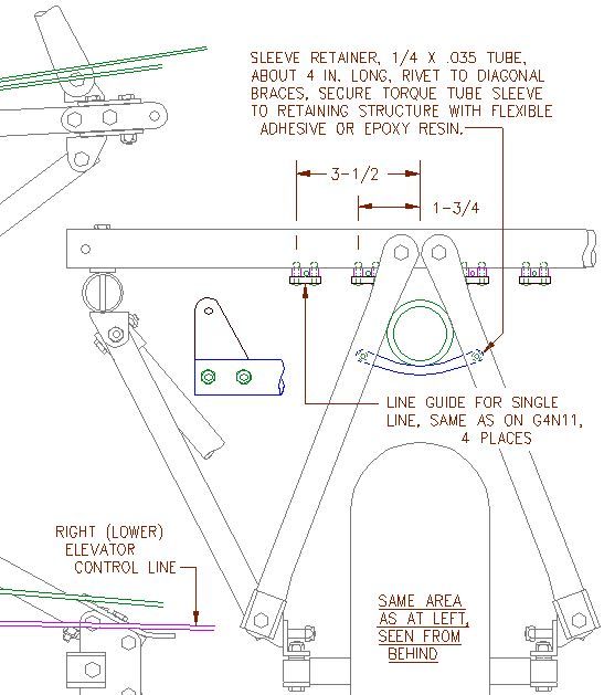

Задний белый полимерный подшипник оси вращения ручки, который возле качалки элеронов - приклеен что ли?

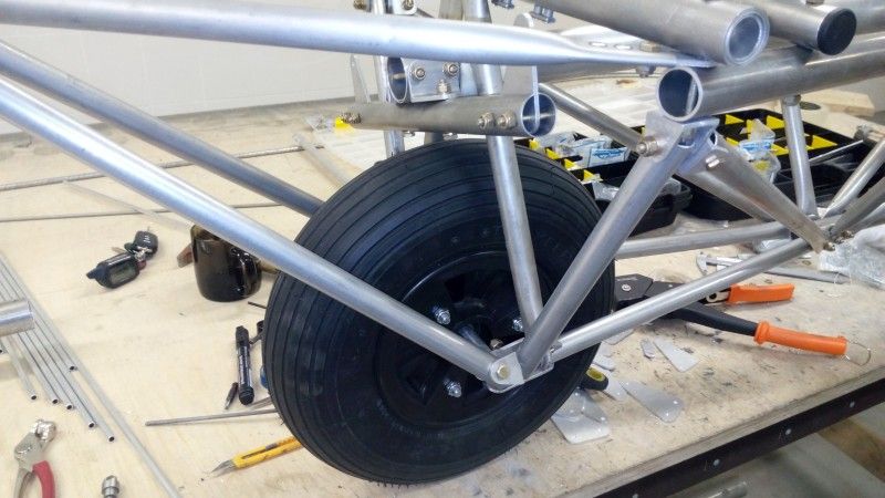

Azusalite Nylon[highlight] 6”[/highlight], 5/8 Bearings, P/N 06-02700- диск
Tire, Two Ply [highlight]13-400 x 6[/highlight], P/N 15-04688- шина
P/N - номер по каталогу для заказа с Спруса
Спасибо! А не могли бы вы померить какой диаметр и ширина покрышки в мм получается в надутом состоянии? По подшипникам какой диаметр оси и база?
345мм. х 95мм, диаметр оси 15.9мм.  база 50 мм.

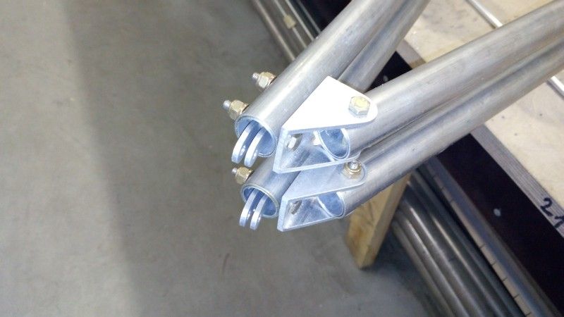

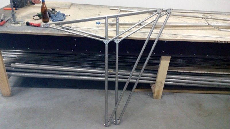

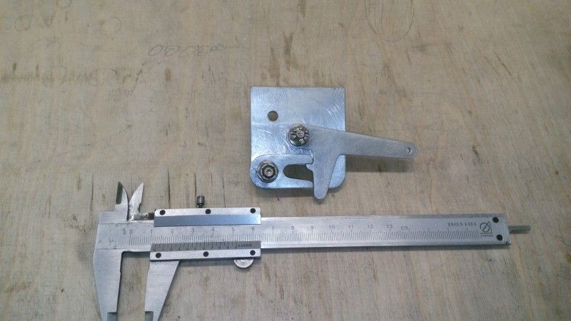

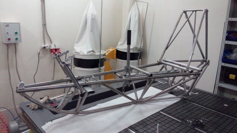

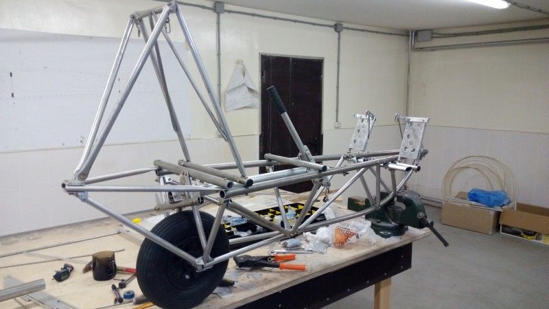

Боковые стойки кабины и второй буксировочный замок (первый - оригинал):

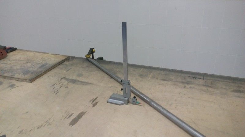

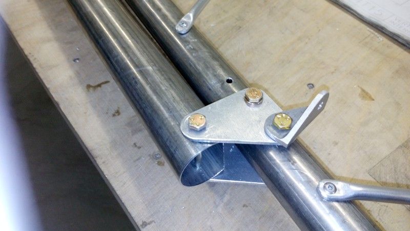

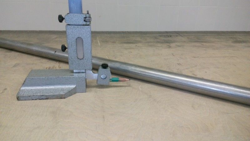

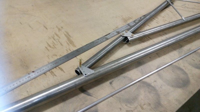

Разметка труб - достаточно ответственная часть в работе. Принцип простой, дает возможность при помощи штангельрейсмуса провести две паралельные линии на противоположных сторонах трубы...  😉

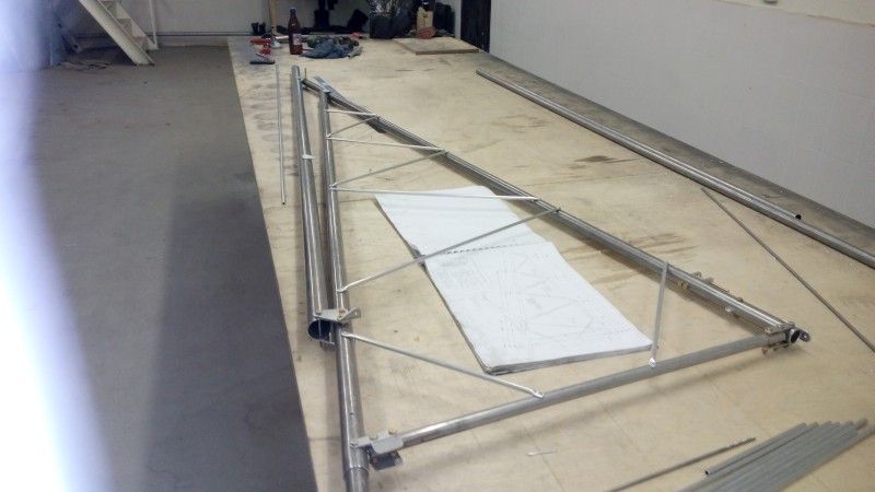

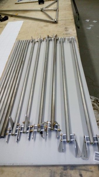

стабилизатор (1 кг. 350 гр.), руль высоты (1 кг. 30 гр.), руль направления (620 гр.)

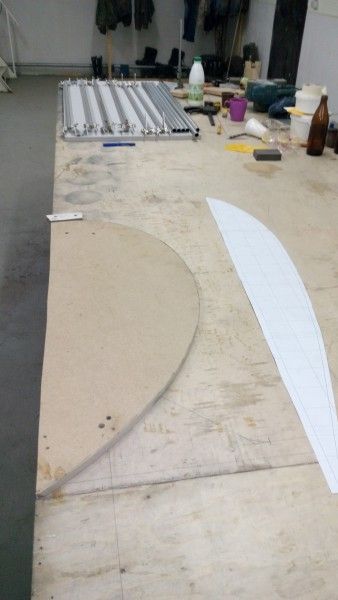

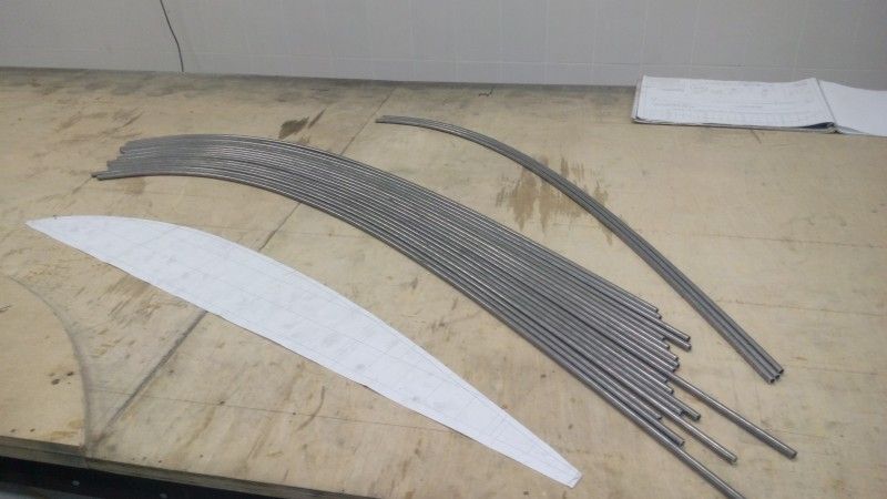

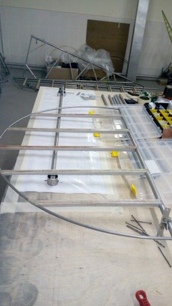

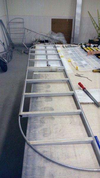

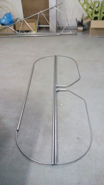

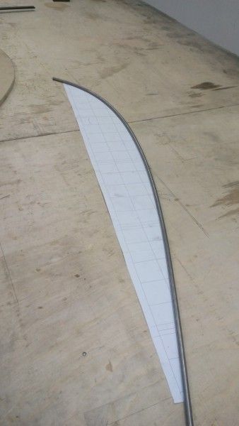

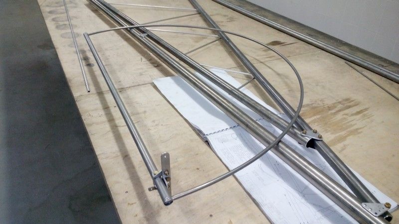

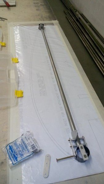

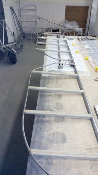

Готовые распорки крыла, формоблок для дужек нервюр и изготовленное за один приём изделие  😎
