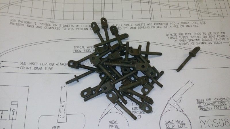

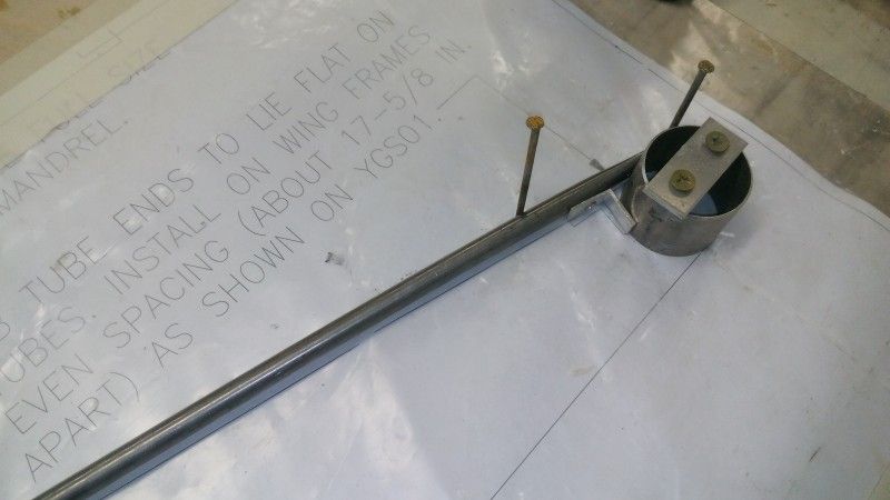

А пруток как делаете если не секрет?
В любом модельном магазине как грязи - стержни, трубки, квадратные, круглые...
@ Андрей Сердюков
Бирхоки закончились? 😉 Решили достать из нафталина старый проект?
radiolubitel22 ответил совершенно верно, только я брал пруток у продавцов воздушных змеев, метражом.
Бирхоки закончились? Решили достать из нафталина старый проект?
Нет Сергей, Бирхок - основная работа  😎, планер в свободное от работы время, так что скорого окончания проекта не предвидится (по секрету - это первый из серии, обкатываю технологии  😉)

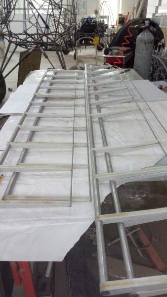

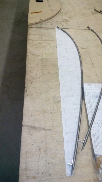

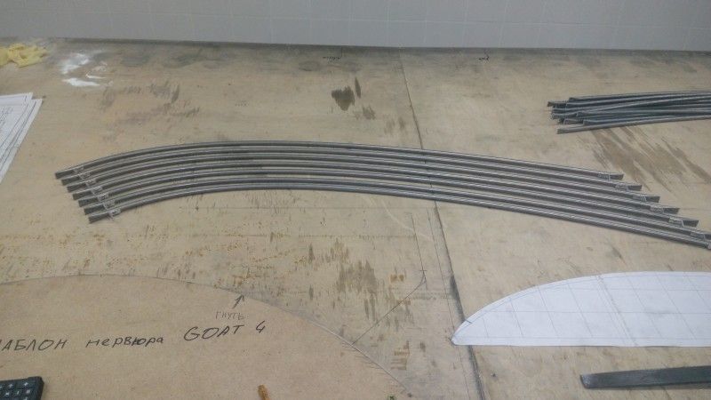

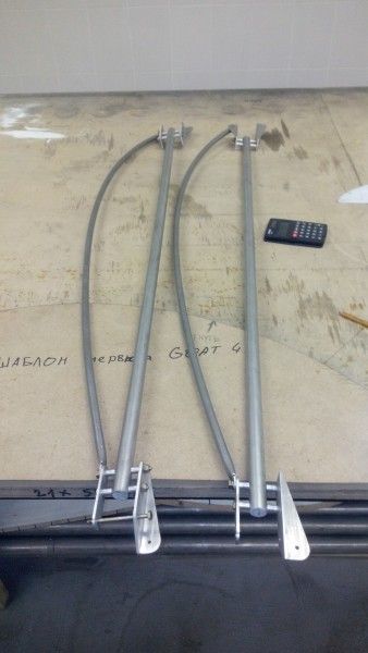

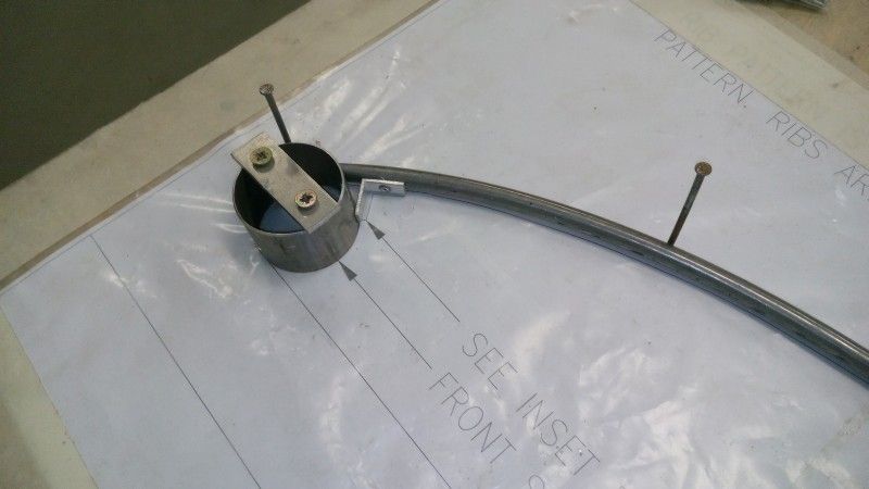

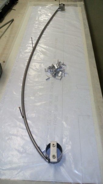

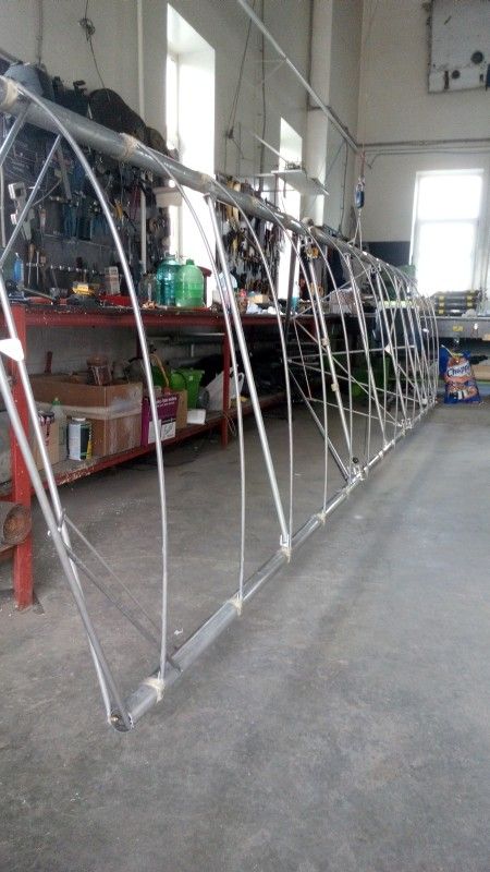

нервюры:
    37 КБ · Просмотры: 255
    39,6 КБ · Просмотры: 280
    25,4 КБ · Просмотры: 260

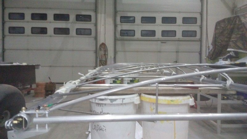

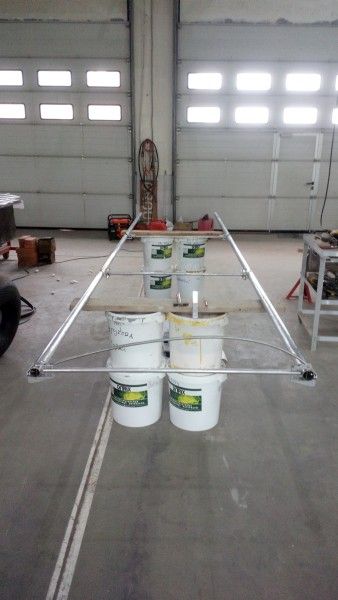

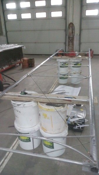

Левая консоль. Расчётный вес с подкосом 22.5 кг.

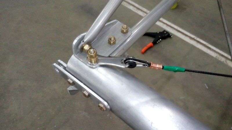

    32,5 КБ · Просмотры: 257
    31,6 КБ · Просмотры: 218
    31,2 КБ · Просмотры: 244

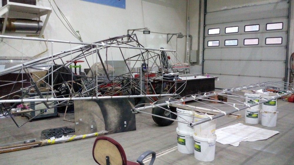

Примерка первой консоли на фюзеляж, вторая пока сохнет  🙂
Как хорошо подошло! И это правильно, что вы решили поставить его вдоль фюзеляжа - будет меньше сопротивление в полете, а значит скорость больше! ;D

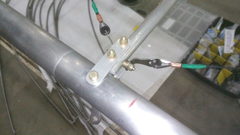

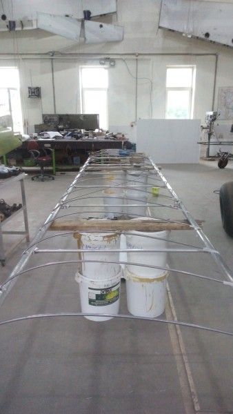

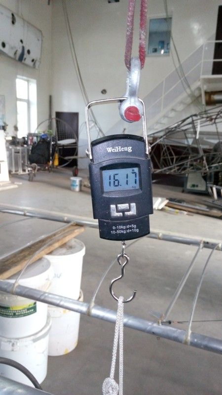

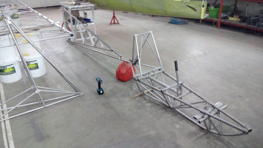

Вот и наступило завтра...
Вес с боковой стенкой, подкосами, контрподкосами, элементами системы управления - 16 кг. 170 гр.
    68,1 КБ · Просмотры: 243
    54,7 КБ · Просмотры: 267
