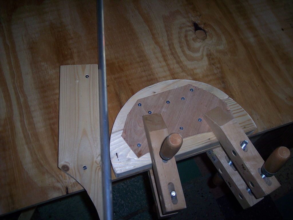

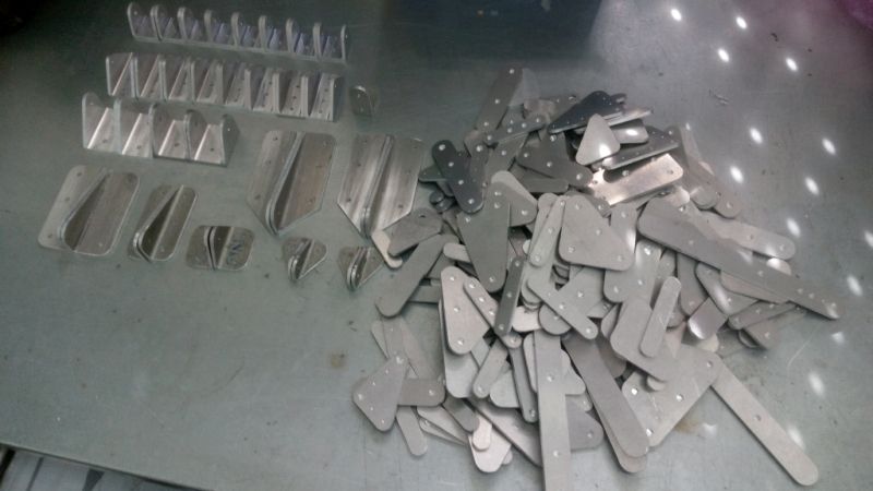

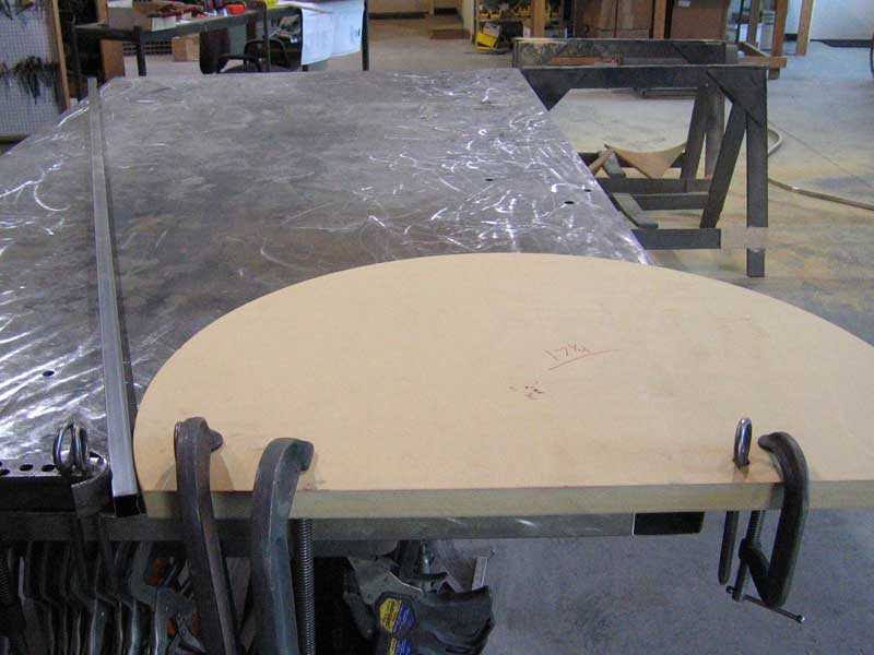

Профиль крыла - оригинал, много хлопот доставило изготовление оправки, но за то нервюра гнётся в один приём без каких либо дополнительных телодвижений.
Приветствую! А не могли бы вы выложить фотографию оправки, и какие рекомендации можете дать по её изготовлению. Какой диаметр использовали для нервюр? Спасибо.
Для нервюр использовали трубу Д16 10х1, оправка была изготовлена методом "тыка"  🙂
Фото нет, но примерный принцип есть на фото с пиндосовского сайта.

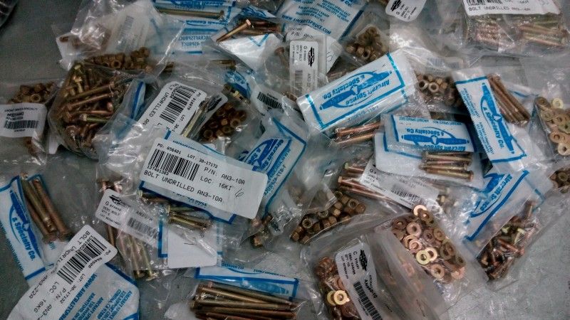

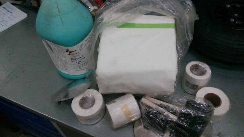

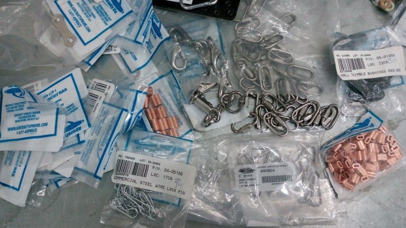

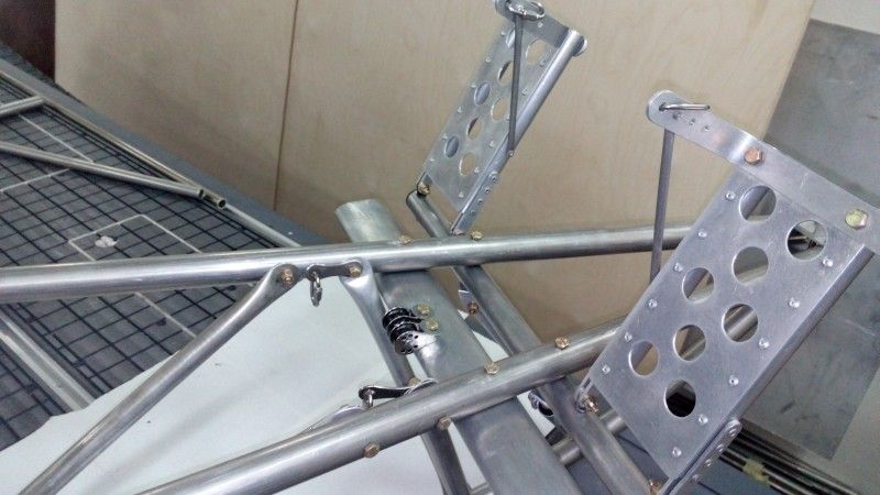

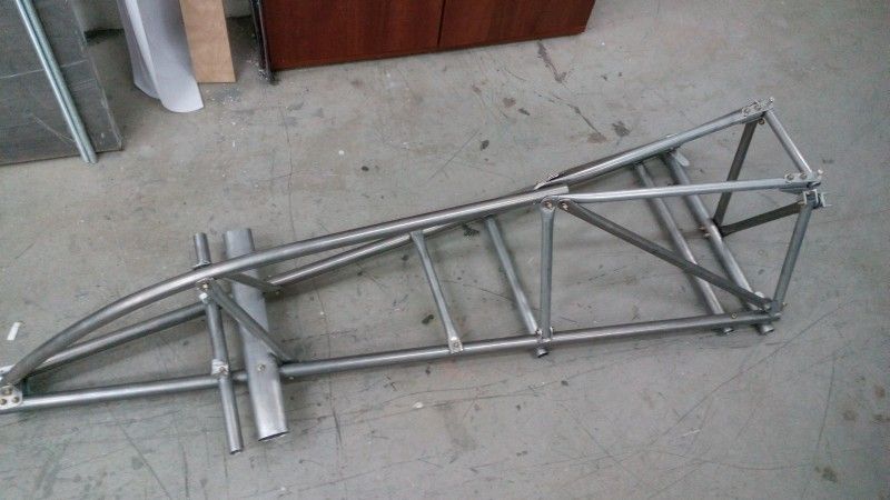

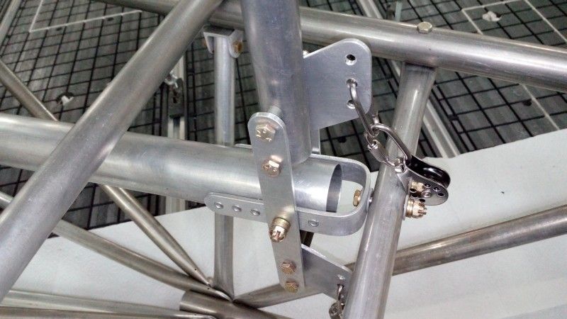

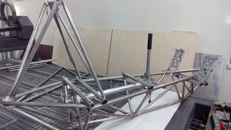

Для будущих покупателей  😉 Использую пока импортные комплектующие
    92 КБ · Просмотры: 260
    88,9 КБ · Просмотры: 258
    86,5 КБ · Просмотры: 239

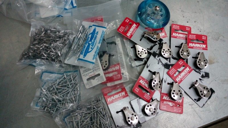

Вы может удивитесь, но болты согласно спецификации в чертежах. Диаметр самого ходового  АN3 4.76 мм.

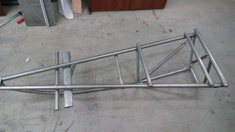

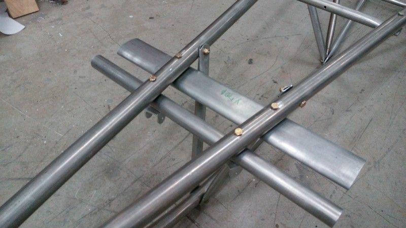

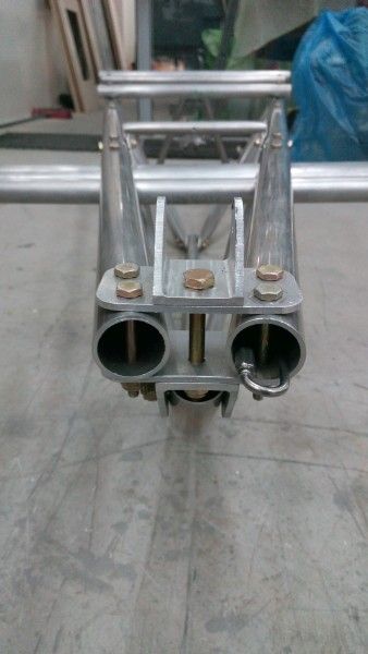

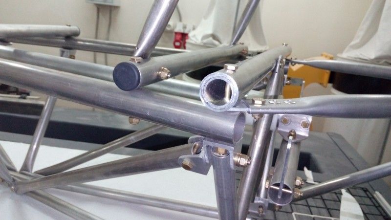

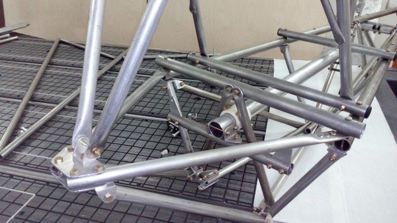

Какой вес носовой части получился?
Носовая часть собрана не полностью, после сборки - взвешу.

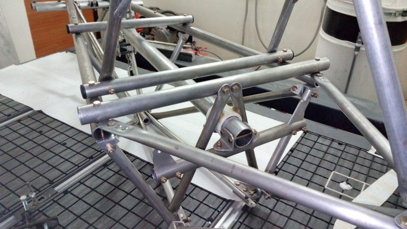

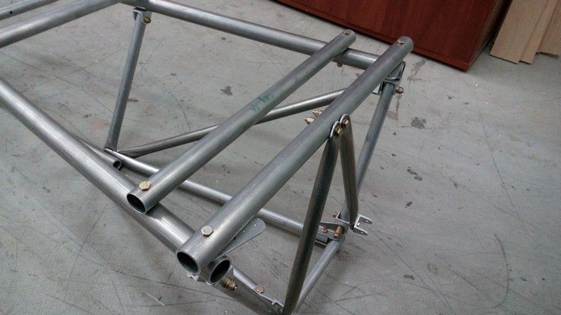

Носовая часть готова, осталось обтянуть. Вес 6 кг. 370 гр.
