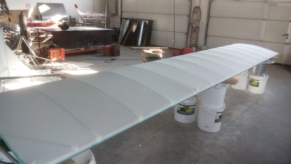

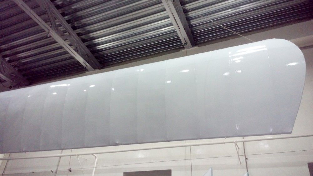

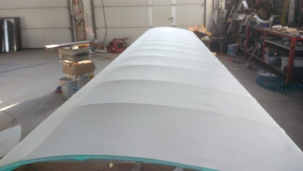

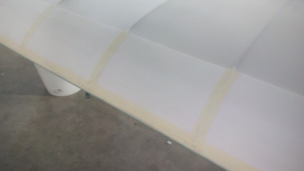

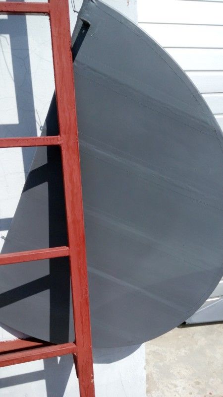

Андрей,лоб стеклопластиковый?
и мне интересно

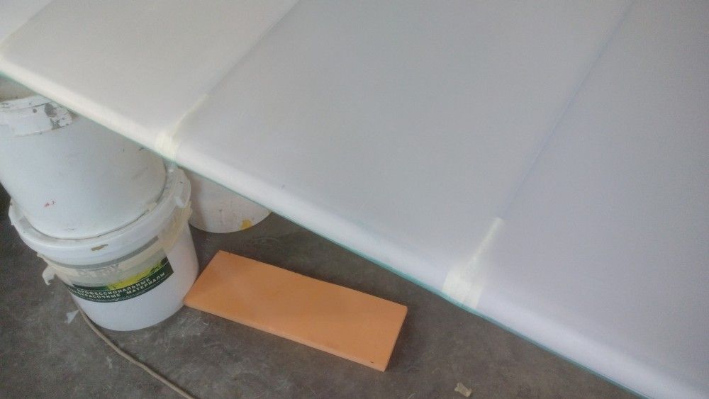

Нет, это не стеклопластик, просто после обработки пенополистирола меня не устроило качество поверхности, по этому была применена "секретная" технология, позволившая добится приемлимого результата.   ;D
(пропитка ПВА+микалентная бумага)  😎
В моделях пенопласт обтягивают ПВА + бинт строительный, ткань такая тоненькая как одноразовый медицинский халат. Работать легче чем с миколенткой. Бинты бывают разной ширины. Прочность выше в разы. Веса не нагоняет.
@ Андрей Сердюков
Трудоёмкость изготовления сейчас оределяете?
Интересная информация!

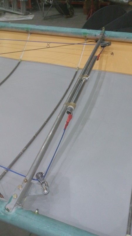

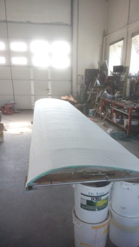

День добрый! А какую ткань от stewartsystems использовали???? У них на сайте несколько вариантов по цене и плотности...
