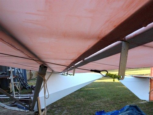

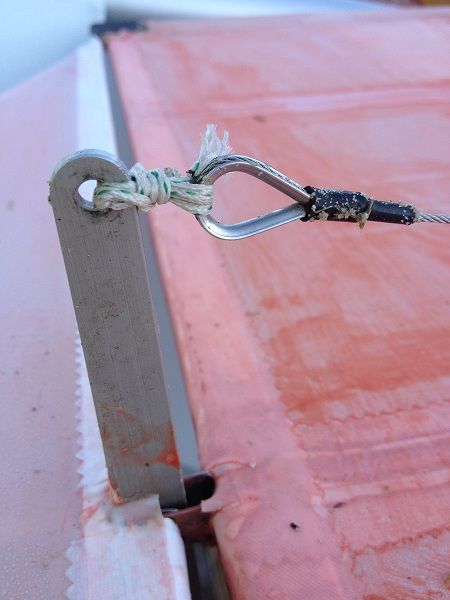

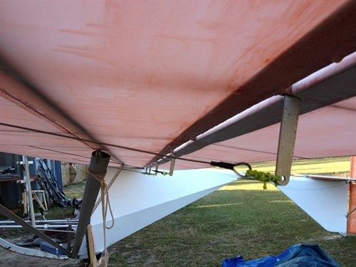

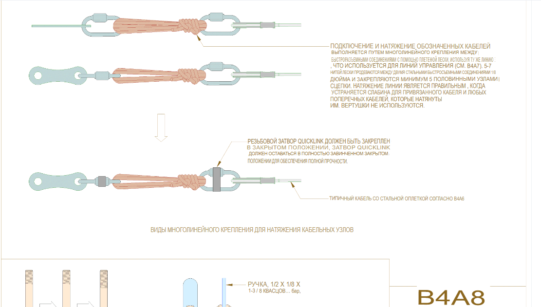

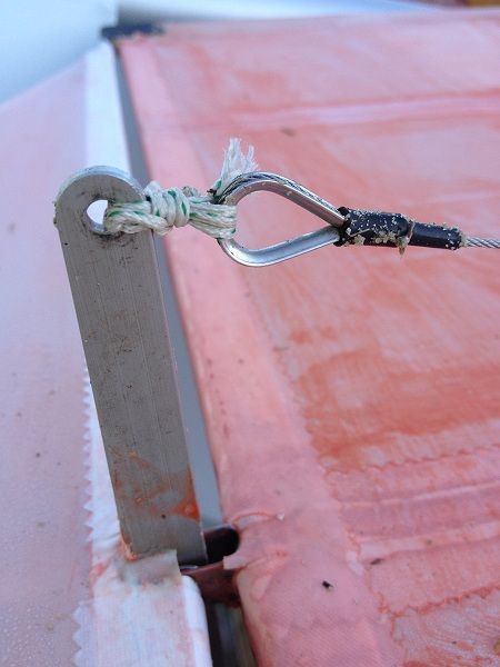

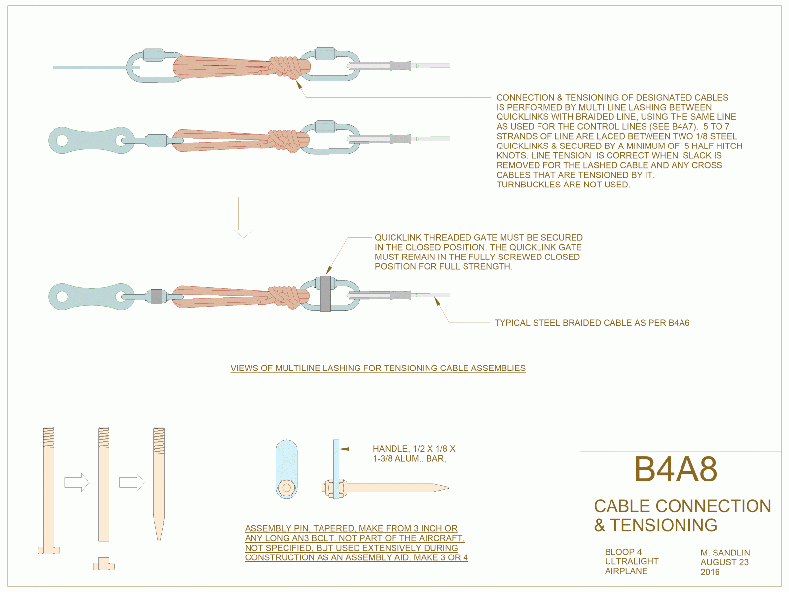

Неужели для натяжки всех типов тросов и несущих и в управлении, вместо ГОСТвских тендеров "там" ничтоже сумнящеся пользуют плетенную леску?
Ну там же нет ГОСТов!😆
Да и у нас, я ГОСТа на тандеры не встречал, а если он есть, то это монументальные несуразные по массе и габаритам для данного применения изделия.😉
