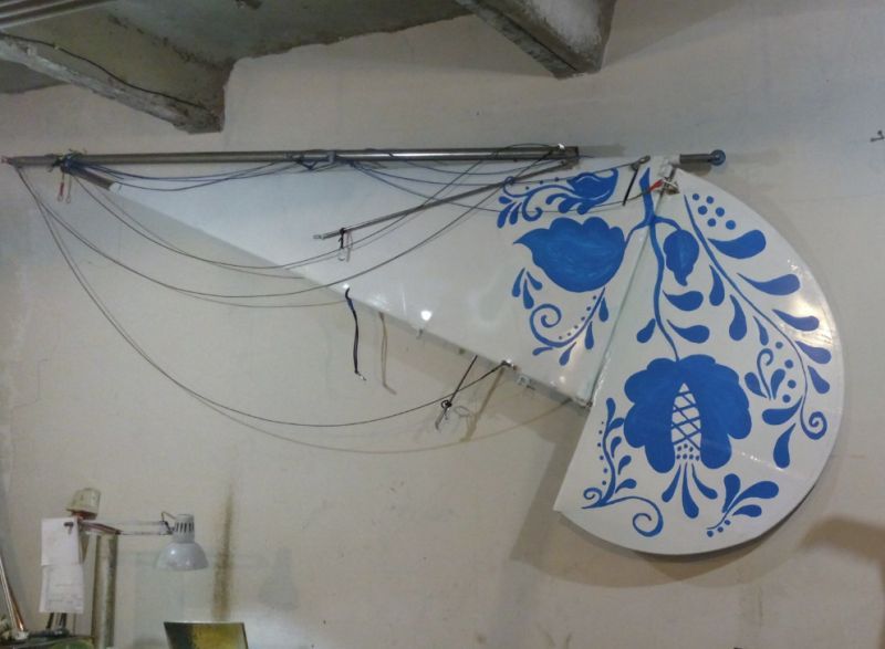

Гжель...  🙂
    50,3 КБ · Просмотры: 324
красиво  🙂
