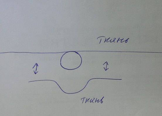

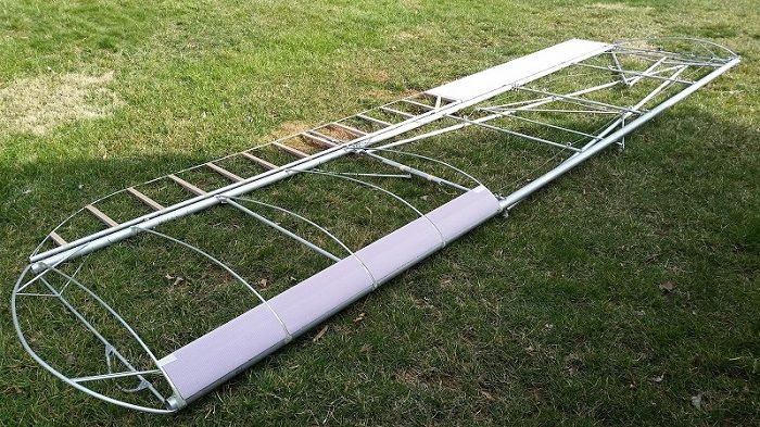

Дужка нервюры  из круглой трубки только сверху,   интересно, почему обшивку не отдирает разряжением на верхней части(ткань пришита или?), ведь площадь склейки(если она есть) никакая  и как обстоят дела на нижней части-по всей площади ничем не подкреплена??

ведь площадь склейки(если она есть) никакаяи как обстоят дела на нижней части-по всей площади ничем не подкреплена??
А посчитайте примерно нагрузку на клеевое соединение в данном случае! 😉 К тому же, в основном воздушная  приходится на лобик крыла,который пенопластовый, и там площадь склейки очень большая. Полагаю, что и снизу надо к нервюрам ткань надо приклеивать.
Вы имеете ввиду вот так подклеить полоски?
Все же интересно, как сделал Андрей Сердюков
    15 КБ · Просмотры: 428
Нет, я имел виду просто приклеивание к нервюрам, с шириной клеевой полосы 3-4 мм. Общая площадь будет уже достаточно большой.
