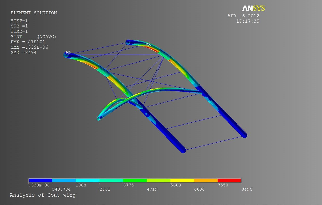

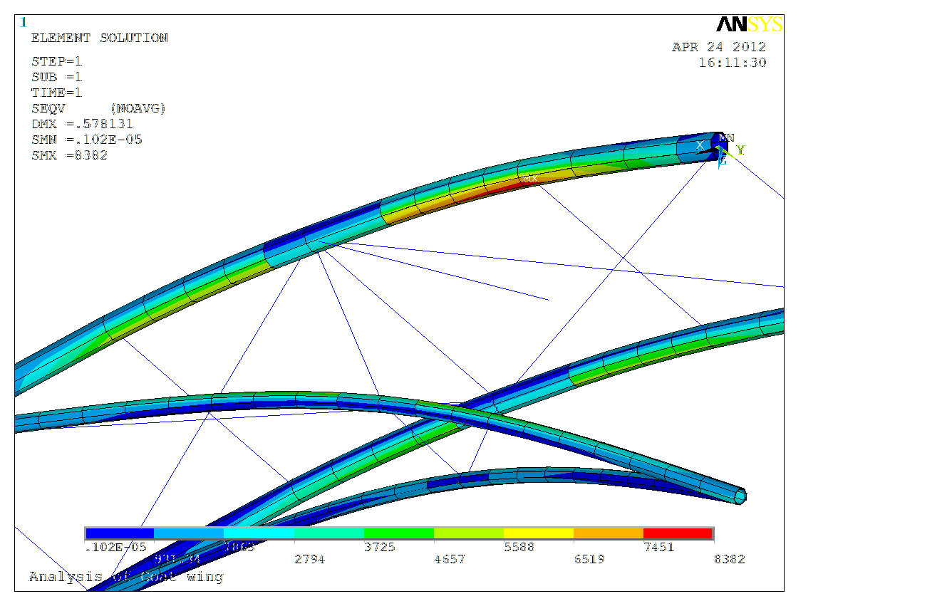

Уважаемый, не стОит быть столь пессимистичным. Австралийский Goat с модифицированным крылом имеет трубы лонжеронов 1.25 мм., что совсем близко к распостранённому у нас 1.5. Сандлин одобрил такой вариант и написал что сам сделал бы именно такое крыло.
ЗЫ: Вот тут человек строит планер и сделал анализ крылышка.

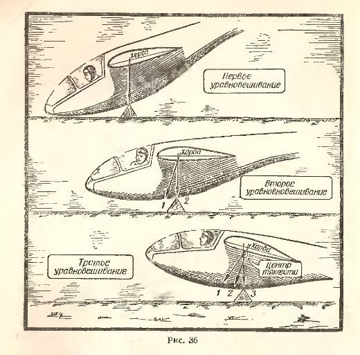

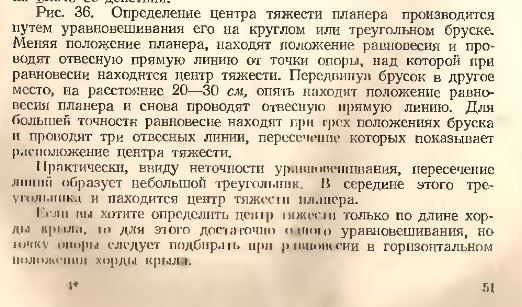

Это не пессимизм - это практика. Когда из-за отсутствия труб со стенкой 1мм переходишь на 1,5 мм хвостовая часть аппарата тяжелеет - ползет центровка, а это грабли.
Раз вы так переживаете за центровку, будъте любезны рассказать как определить онную на этом планере? Если Вас это не затруднит конечно 🙂
Ну а в принципе это вопрос всем кто может внятно рассказать о определении центровки именно на Козлике.
Если умеете пользоваться программами 3D моделирования - то центровка считается средствами этих программ элементарно. Остается только смоделировать аппарат.
Экселем тоже не умеете? Считается масса каждой детали, определяется положение центра масс каждой детали относительно характерной точки, например, нос аппарата. Считается момент - масса умножается на координату положения центра масс детали для каждой детали. Все моменты суммируются и делятся на сумму всех масс. В результате - положение центра масс всего аппарата. Если планируете располагать пилота в районе центра масс, то его вес в расчетах можете не учитывать. И последний этап - проверяете положение центра относительно САХ крыла. Как считать САХ, надеюсь, вы в курсе. Если полученный результат будет соответствовать допустимому диапазону центровок - я рад за вас.
А, так можно?
    54,7 КБ · Просмотры: 314
    62,8 КБ · Просмотры: 293
Так можно заполучить свинцовую блямбу в нос или на хвост.
Однако, не найдя труб с миллиметровой стенкой на хвостовую ферму, я бы и планер строить не стал(и товарисчу своему не посоветую).
Конечно можно. Но что будете делать если выяснится, что центровка 40% САХ, т.е. задняя? Советую заранее об этом подумать
