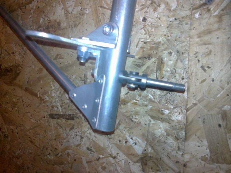

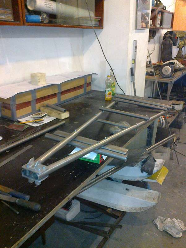

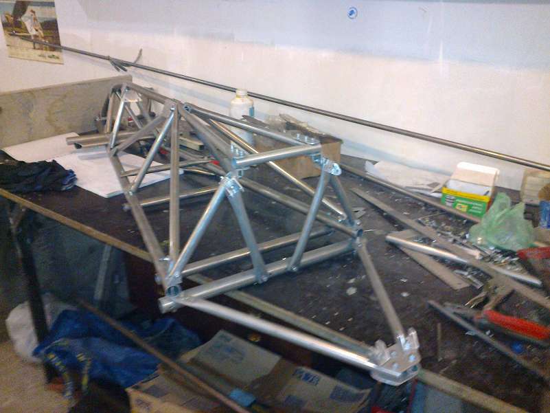

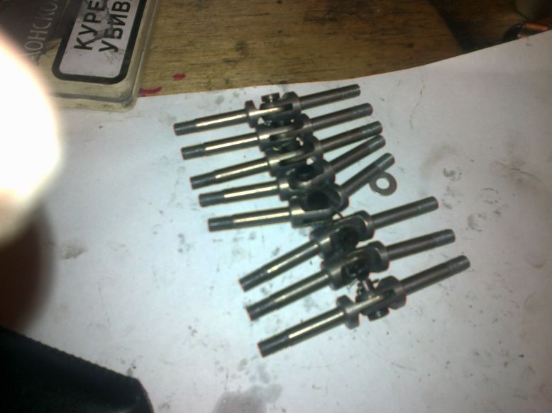

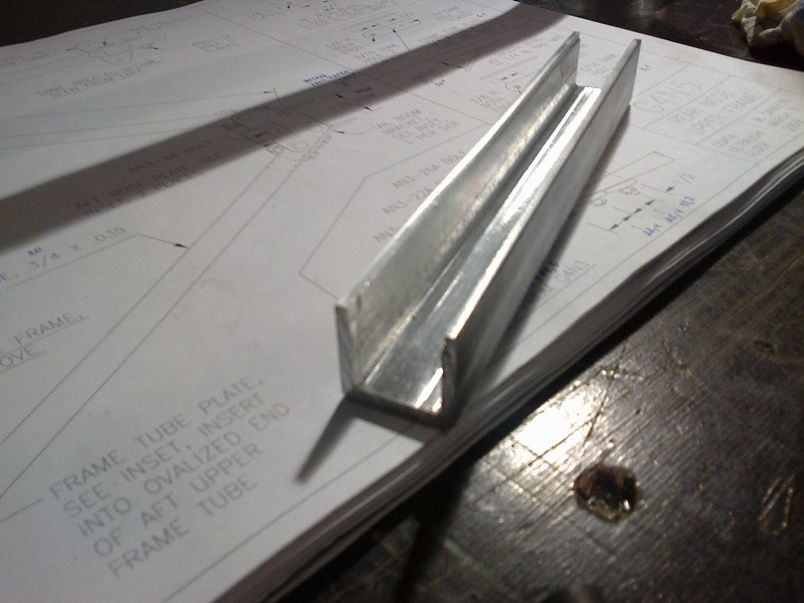

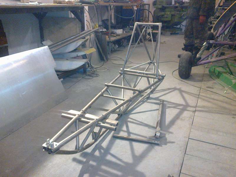

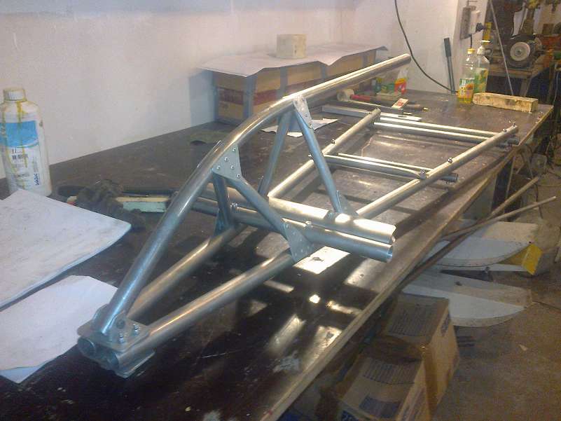

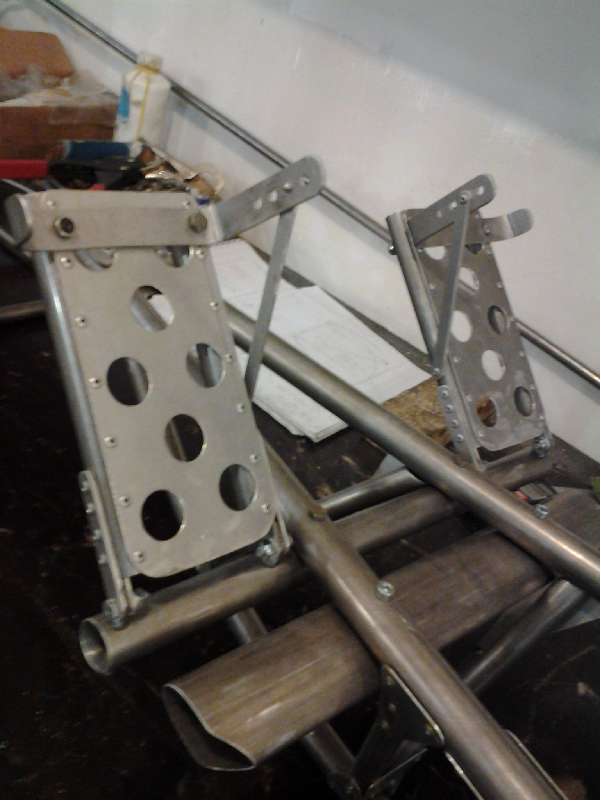

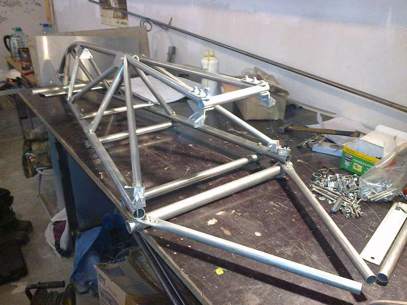

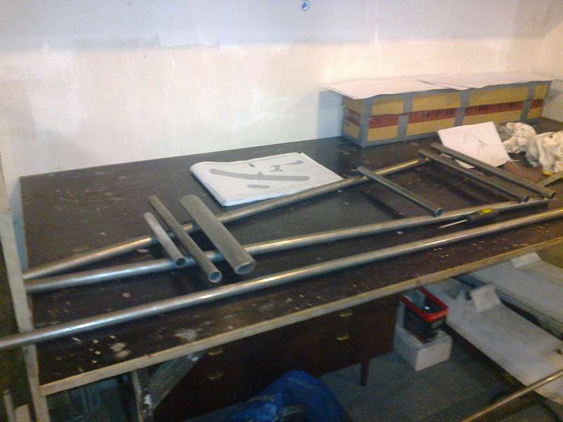

Узлы навески-ушковые,вильчатые болты,некоторый другой  крепеж,всё собственного изготовления сталь 40Х13.,всё остальное преимущественно  крепеж из нержи покупной с индексом прочночти 8,8, П-образные детали фрезерованы из д16т в виде длинных заготовок которые потом нарезаются в размер, потому-что не удалось найти подходящий швеллер из которого предполагается делать в чертежах,да так и надежнее будет

Всё очень красиво, но болты сквозь тонкостенную трубу и без деревянного бужика- это не "гуд". Местное усиление в трубе под болт нужно делать. Деревянные вставки веса по сравнению с болтами не добавят.
Вместо деревянного бужика используется полноценный дюралевый, в ответственных местах дополнительно дюралевая распорка и во все разборные соединения в обязательном порядке ставится и развальцовывается трубка из нержавейки
Правильное решение! Только болты у вас по-моему Ф8,по меньшей мере,а не Ф5?
Болты Ф5, под трубу 20, они очень мелкие, а сфотографированно крупно, по этому такой обман зрения.
Какой вес сейчас?
вес всей носовой секции с управлением и педалями - 6800 г.

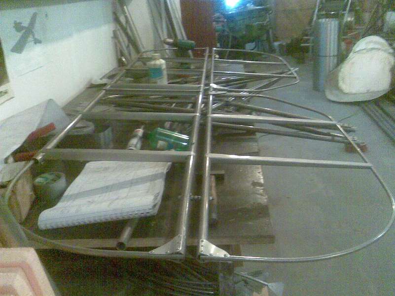

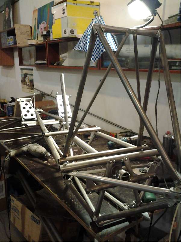

Кстати аппарат строится довольно быстро,на сегодняшний день на создание ушло около 50 человеко дней т.е. 25 дней работы вдвоём ,осталась сборка крыльев и обтяжка.Тут конечно не считается поиск и заготовка материалов для постройки.
Интересная информация!Т.е.-около 400 ч/часов. Оперение тоже готово?
Интересна будет конечная цифра. По моим прежним оценкам-около 1000 ч/ч. :🙂

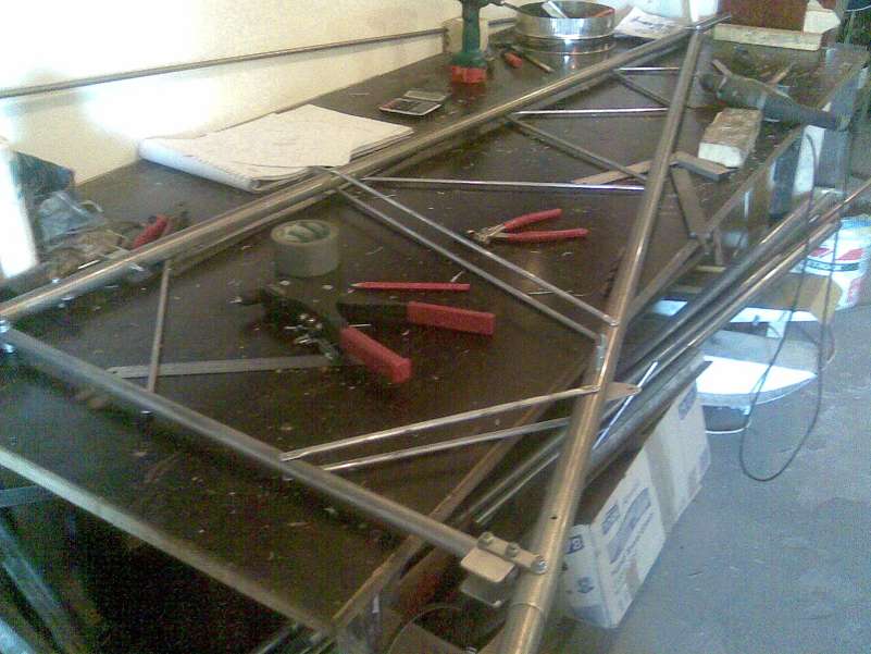

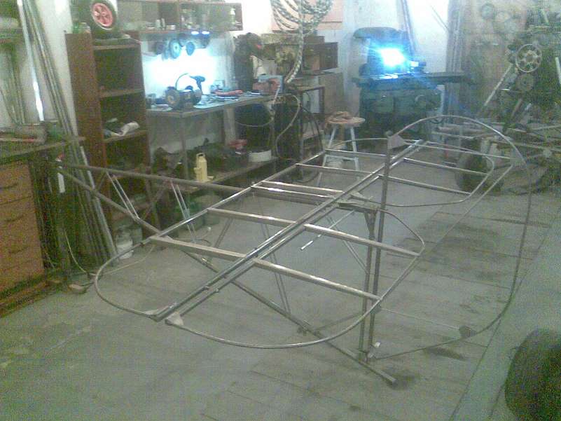

В основном готово почти всё, начали сборку крыла, остаётся система управления, но там будут изменения по элеронам и тросовой проводке. Ну и немного фото:
