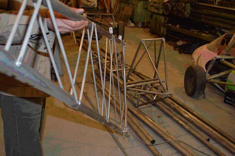

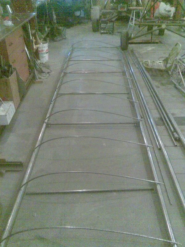

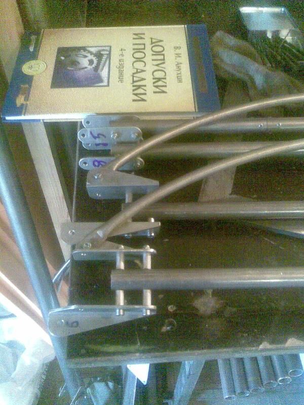

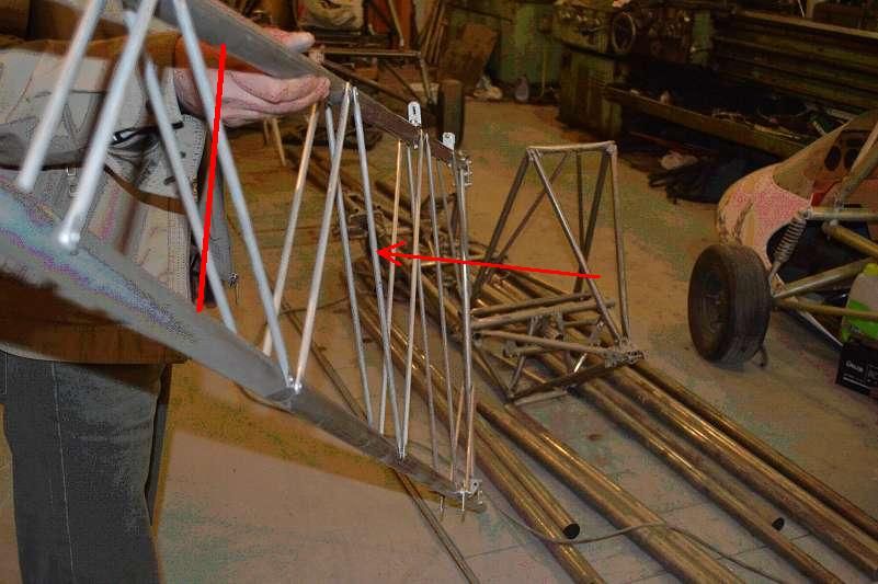

Если я правильно понимаю, то распорки служат для восприятия натяжения ткани и работают только на сжатие. Не понятно, зачем их ставить в два ряда и делать из них ферму. Не проще соединить параллельными трубами с таким же шагом?

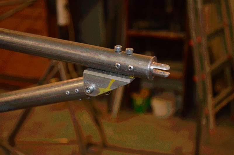

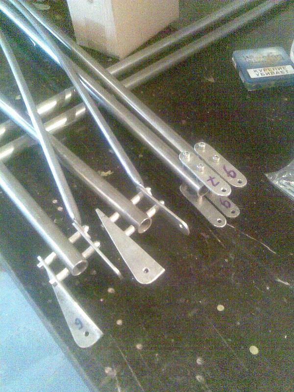

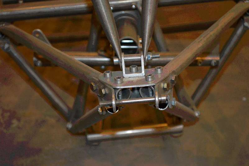

:exclamation У вас некоторые узлы выполнены правильнее,чем в оригинале,но вот когда резьбовая часть болтов (которые под шестигранник) проходит через стенку трубки- это не есть хорошо!

Если честно - проще было приклепать и сделать пенопластовые ограничители по чертежу. Веса совсем мало, а жесткость достаточная.
Практически во всех соединениях постарались сделать так чтоб резьба не проходила через стенку, тем более ассортимент болтов позволяет это сделать (у длинных  просто дорезали резьбу на нужное расстояние, а лишнее убирали).

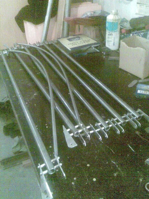

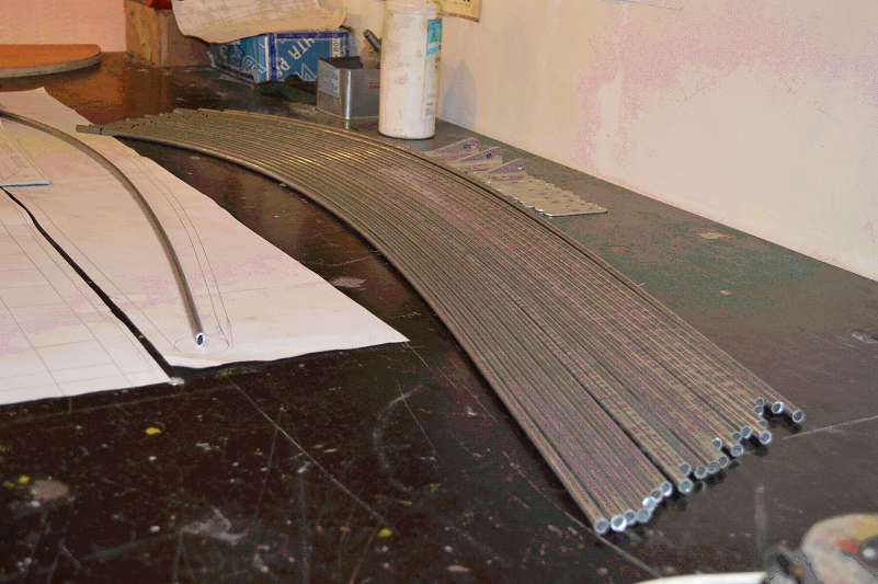

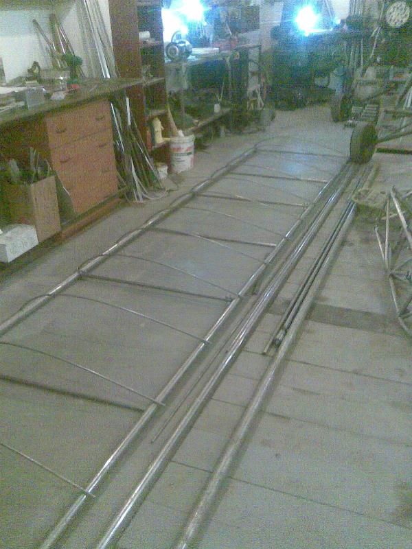

Профиль крыла - оригинал, много хлопот доставило изготовление оправки, но за то нервюра гнётся в один приём без каких либо дополнительных телодвижений.
Вдобавок получается хоть и плоская но ферма,дополнительная жесткость на кручение.
Это правильно,заменим при окончательной сборке, просто в начале еще не было закупленного крепежа в размер поэтому обходились тем что есть.
рактически во всех соединениях постарались сделать так чтоб резьба не проходила через стенку, тем более ассортимент болтов позволяет это сделать   ([highlight]у длинных просто дорезали резьбу на нужное расстояние[/highlight], а лишнее убирали).
Ай-яй-яй,так нельзя!
Ждём обшивку из штатов,металл листовой для косынок и проч в свободной продаже на металлобазах ,с трубами труба ,сложнее гораздо, достаём где только можно ,крайнюю партию у Василия Мышкина закупали в Кирове, то чего у нас нехватало.По крепежу можно у нас заказать, детали которых нет в магазинах в основном болты ушковые ,но нужны сначала трубы под диаметр которых будет делаться тело болта.
