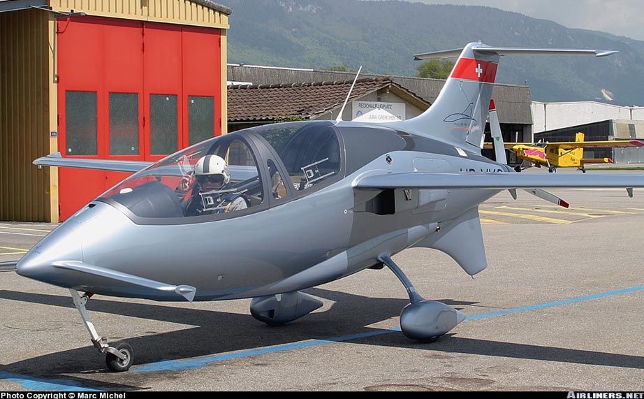

БЫЛ также такой самолёт Швецарский ......
говорю.......Был........... потому что ничего онём больше не слышал вот уже года 4
я в нём сидел  в Ошкаш 2003г.  :-/ конструктор обратил внимание ко мне и сам меня провёл по нему
после того  как узнал что я строитель Беркута..
Чемто этот самолёт нравиться, но яб на него установил мой канард и крылья.........и мотор конечно 😉
и убралбы шасси в полёте......... как мои
Ух сделан он чисто......жаль что летает он как паравоз ;D :-/

Мне просто невериться что никому не понравился это Швецарский самоль :-? 😱
