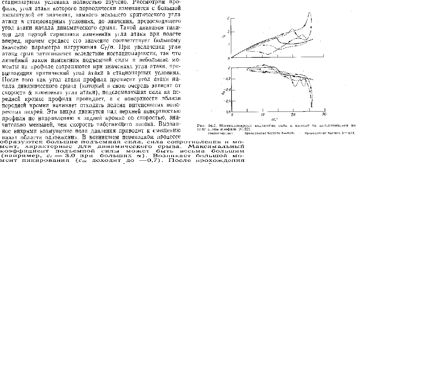

Увеличение коэффициентов не обязательно означает ухудшение характеристик скажем при динамическом срыве до начала отрыва граничного слоя и резкого роста Су Сх и Сm получаем просто халявный раст линейной зависимости Су от альфа на 3-5 грд

Что-то после облома с нестационарностью в крейсерском машущем полете, которую тут так нахваливали, а в реальности это оказалось ложью, надеяться на точечный взлет слишком оптимистично. Я согласен, что некоторые осторожные предпосылки к этому есть, но делать ставку на это я не стал бы. Пока единственный известный самый экономичный вертикальный взлет - это вертолетный. И учитывая, что все зависающие птицы (голубь, колибри) машут крыльями по-вертолетному, то есть отмахивая в горизонтальной плоскости вперед-назад с круговой амплитудой, близкой к вертолетному кругу. То и аэродинамические характеристики таких махов при висении логичнее всего принять близкими в вертолетным. Если что-то выглядит как утка, крякает как утка, то скорее всего это утка и есть.
Все из-за недостатка информации. Если крейсерский машущий  полет изучен достаточно, так как замеры сделаны на десятках разных видов птиц и сотнях отдельных особей. То по вертикальному/короткому взлету и висении работ всего несколько штук.

Не всегда, только если этот рост коэфф. полной аэродинамической силы можно использовать на пользу. То есть возросший вектор R можно повернуть в нужную сторону, что не всегда возможно.
И учитывая, что средний коэфф. птиц равен самолетному, то значит кратковременные пиковые значения коэфф. полной аэродин. силы даются им не бесплатно. Возможно, такие пиковые значения достигаются только предварительной работой крыла на пониженных коэффициентах. Поэтому средний получается прежним.
Ведь в конечно счете, затраты энергии на полет определяются тем, какую массу воздуха захватывают крылья и с какой скоростью ее отбрасывают. Импульсный режим по идее позволяет захватить больше массы за счет эжекции, но так как средние энергозатраты птиц в полете равны самолетным, то видимо птицам не удается воспользоваться этими преимуществами.
Почему тогда они вообще так делают, а не машут плавно по-самолетному?
а) это может быть неотъемлемой частью знакопеременного движения крыльев.
б) это может быть связано с физиологией мышц, которым метаболически выгоднее работать в кратковременном силовом режиме.
в) в любом случае, даже такие пиковые значения это спекуляция. Пусть такими расчетами занимаются профессионалы. Почему ни в одной научной работе нет упоминаний о таких фантастических ростах коэфф., аж в 13 раз, как мы тут посчитали на коленке? Это не просто подозрительно. Сам факт отсутствия упоминаний о таких удивительных открытиях является ответом.
