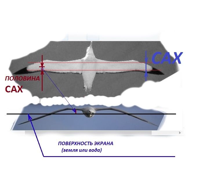

slavka33bis сказал(а):
Так как, экранный эффект начинает ощутимо проявляться только
тогда, когда расстояние от нижней поверхности крыла до поверхности экрана [highlight]становится меньше половины САХ крыла[/highlight].
Вот поясняющий рисунок

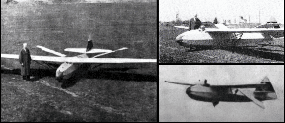

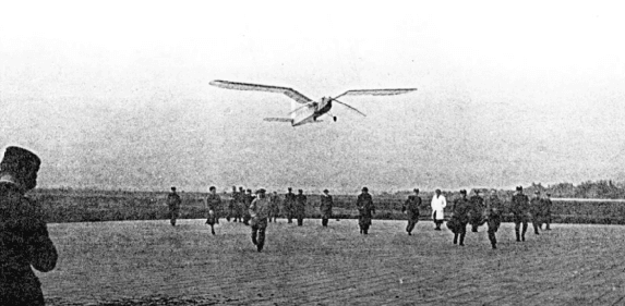

http://discaircraft.greyfalcon.us/Adalbert%20Schmid%20Ornithopter.htm
-в 49-вые годы Адальберт Шмид достиг результатов,
намного лучше современных попыток!

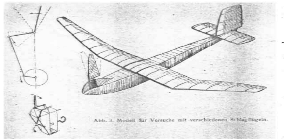

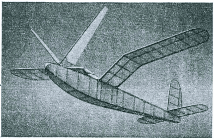

https://static.rcgroups.net/forums/attachments/1/7/9/6/1/a1126173-79-schmid.1942a.jpg
-по чертежам Смидта Отто Паузе построил планер с крыльевым приводом...

В том же, 1942 году, Адалберт Шмидт продемонстрировал полноразмерный аппарат с машущим движителем, который держался в воздухе около 15 мин.
Есть фото летательного аппарата по схеме Липиша в воздухе.

Должен упомянуть несколько удивительных моментов, связанных с Александром Липишем.
Его машущий элемент лишь от части напоминает крыло, так как многократно тоньше несущего крыла, имеет симметричный профиль и, внимание, называется маятниковым движителем.
Думаю, что назвал он его так, потому что первоначально думал установить на носу планера в виде качающейся мачты в диапазоне 60 град.
Удивительно, но планер с одним машущим элементом, установленным вертикально, летал! Неравномерно, дергано, но летал, превосходя расстояние свободного полета.
Налицо признаки нового движителя, а именно:
1. Это не крыло, то есть машущий элемент не предназначен нести на себе какой-либо груз.
2. Это не парус в привычном понимании, так как его длина многократно превышает ширину.
3. Создает тягу даже при махании в вертикальном положении (настоящий движитель создает тягу при любом махе, будь то вверх/вниз или справа/налево или еще как-нибудь).
4. Имеет собственное название, полностью устраняя разночтение.
В начале сороковых годов прошлого века все, кто в теме, думали, что появился новый движитель и надо лишь сделать то-то и то-то и проблем с ним больше не будет. Но проблемы остались старые: поломки в тех случаях, когда модели превышали некоторый вес.
Уверен, что внимательный читатель уже понял причину неудач, связанных с маятниковым движителем Александра Липиша.
