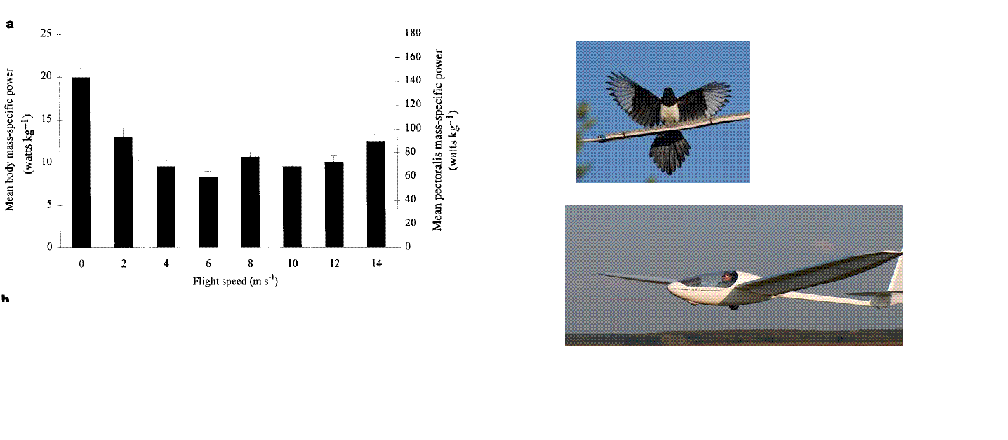

И учитывая, что средний коэфф. птиц равен самолетному, то значит кратковременные пиковые значения коэфф. полной аэродин. силы даются им не бесплатно. Возможно, такие пиковые значения достигаются только предварительной работой крыла на пониженных коэффициентах. Поэтому средний получается прежним.
Ведь в конечно счете, затраты энергии на полет определяются тем, какую массу воздуха захватывают крылья и с какой скоростью ее отбрасывают. Импульсный режим по идее позволяет захватить больше массы за счет эжекции, но так как средние энергозатраты птиц в полете равны самолетным, то видимо птицам не удается воспользоваться этими преимуществами.
Почему тогда они вообще так делают, а не машут плавно по-самолетному?

     Если птицы используя нестационарные эффекты все же выходят на эффективность стационарной модели или чуть лучше
то если проектировать не используя эти эффекты мы на этот уровень не выйдем... :IMHO
Тогда лучше просто строить тихий самолет с большим винтом :IMHO

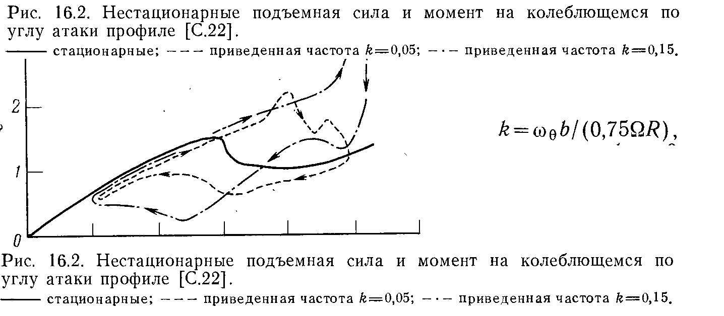

Да можете в расчетах это конечно не учитывать, нестационарность (динамический срыв и инерционная составляющая)
добавляют несущей способности и снижают нагрузки на привод делая махолет возможным в широких пределах а не на грани.
Хотя теоретического КПД это не добавляет или не всегда добавляет, но только теоретического!

Или динамический срыв. Чем выше приведенная частота (чем быстрее поворачивается лопасть в сравнении с основным движением, тем больше достигаемый угол атаки и коэфф Су как в срывном так и бессрывном обтекании.
Что по Вашему к=0,05 или 0,15 в махолете недостижимо да я думаю в даже в крейсерском будет много больше.
Фактически, чтобы построить махолет работающий только в стационарном режиме Вам придется идти по струнке.

На данный момент известно два случая достоверного сравнения расчета и натурного механического "самолетного" махолета. Махолета, не учитывающего птичьи нюансы, машущего цельными крыльями. Первый - это моторный канадский. Разработчики отрапортовали (это есть в их отчетах на сайте ), что реальные аэродинамические силы оказались на 20% хуже, чем расчетные (и сам аппарат вышел тяжелее, 380 кг вместо проектных 340 кг, вроде. поэтому сам и не смог взлететь, только с дополнительными 8-10 кг тяги от турбинки). А крыло они считали лучшим на сегодняшний день способом - через циркуляцию. Все есть в отчетах.
Второй известный случай - продувка в аэродинамической трубе машущей модели с прямоугольными крыльями. С размахом около метра или около того. Ее гоняли (с приводом от кшм, если не ошибаюсь) по всем комбинациям углов атаки. Расхождение с расчетом все по тому же методу жуковского через циркуляцию тоже составило порядка 20% в худшую сторону. Ссылку на работу я когда-то приводил, а вот итоговая таблица сравнения продувки с расчетом.
Меня лично это вполне убеждает. 20% - примерно столько можно выиграть за счет тончайших птичьих нюансов. Стоит ли игра свеч? Решать вам. Но это в полете, при вертикальном взлете и висении расклад может быть другой.

А почему тогда мускульная мощность птиц в полете равна стационарной такого же самолета? Ведь имея коэфф. 13 даже на 10% длительности маха, они могли бы делать махи в 10 раз меньшей амплитуды. А они делают полные, как с самолетным коэффициентом 1.
Я может непонятно выражаюсь? Вы недавно спрашивали, есть ли натурное сравнение птицы с точно такой же летающей механической моделью. Естественно, таких сравнений нет, так как у нас нет моделей, копирующих птиц. Махолеты-авиамодели только недавно начали приближаться по форме к птицам, и ваттметры на них обычно не ставят.
Но логика такая: реальная замеренная мускульная мощность птиц равна расчетной мощности стационарной модели. И у нас есть механические модели (не похожие на птиц, а с обычными прямоугольными крыльями, например), реальное энергопотребление которых на 20% хуже, чем расчетное по стационарной модели. См. выше два примера.
Отсюда вывод - любые птичьи нестационарные ухищрения не могут выходить за эти 20% расхождения со стационарной расчетной моделью. Чтобы при таких известных данных надеяться на большее, надо быть оптимистом на грани наивности.

Я не очень понимаю, как вы находите инерционную подъемную силу.
  Напр присоединенная масса пластинки бесконечной длины с хордой В и колебаниями 90 град поперек потока это цилиндр воздуха с диаметров =В (это случай когда скорость около нулевая а ускорение максимально для него и определим) правда при определенных условиях вихри сходящие с пластинки могут расти до отрыва и увеличивать эту массу, а при отрыве уменьшать а макс ускорение цикл частота в квадрате на амплитуду (1/2 угла) у Болдырева вся генерация тяги на самом предкрылке работает только на этом в его основах теории неплохо расписано

И по поводу сходимости со стационарными процессами в крейсерском полете:
мощность сороки при 14 м/с удельная 13Вт/кг
соответственно для веса к примеру 180г  Мощность 2,34Вт Качество = 1,8*14/(13*0,18)=10,76
При 12м/с показатели еще лучше вот планер АL 12 К мах =27.
Кто нибудь запустит модель самолета с пропеллером таким удлинением, на таких Re и с такими шероховатыми крыльями при таких энергозатратах как сорока? ну можно +10% накинуть на др. мышцы.
