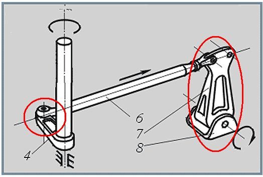

izrail11 сказал(а):
какие лучше применить узлы соединения,так чтобы на одном уровне было?
Шарнирные соединения (вложение), широко используемые в жестких системах управления ЛА и СУ, конструкциях шасси. Вариметов исполнения много, многие узлы стандартизированы.
Ваша конструкция (на будущее) обладает одним существенным недостатком: плоастины очень плохо работают на сжатие (не устойсивы). Выход - замена на трубки или ферменные конструкции.
    28,7 КБ · Просмотры: 186
Бывалый, спасибо.
Да я понимаю что есть такие узлы. Вопрос в том, как сделать из имеющихся под рукой (продающ.в любом строительном магазине)матерьялов.
Есть такой вариант,взять готовый узел,и к нему уже прикрепиться,но я не встречал подходящего.

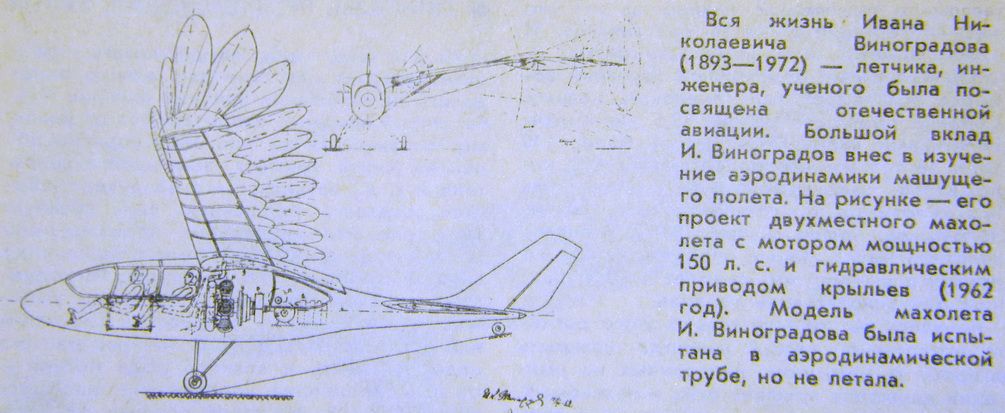

Нашел таки я журнал "Наука и Жизнь" в котором была статья "МАХОЛЁТ-МЕЧТА ИЛИ РЕАЛЬНОСТЬ Кандидата технических наук В. Кожохина
Вот он.
    78,6 КБ · Просмотры: 148

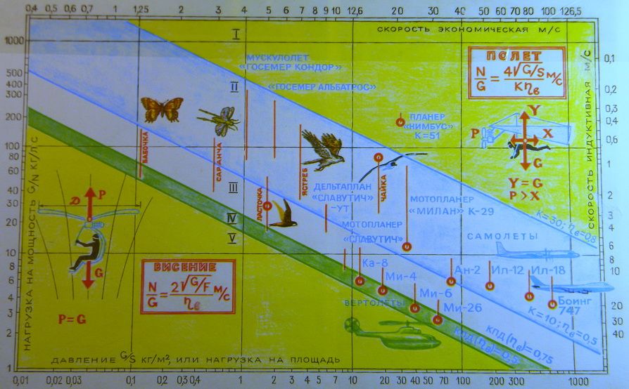

На цветной вкладке журнала размещен график, при помощи которого можно легко вычислить параметры любого летательного аппарата.
