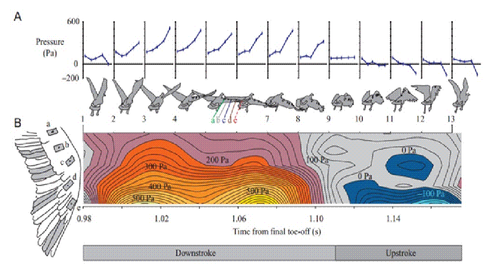

"...Прямые измерения давления на крыльях трех канадских гусей с помощью датчиков давления и акселерометров.
http://jeb.biologists.org/content/206/22/4051/F3.expansion.html
Масса 4.7 кг
Размах 1.58 м
Площадь крыльев 0.36 м2
Скорость полета 8.5 м/с (31 км/час)
Николай, пардон, не поможете разобраться, в  тех данных, что Вы приводили по гусям: я себе скопировал и оттуда привожу:
какая частота махов: там внизу это время в долях сек? под картинкой?
Что-то если я правильно скопировал данные: средний Су=2,9...
Написано что это просто время с момента старта. На картинке давление на крыле в паскалях, вот как нарисовано крыло, так оно и летит вправо. Нижняя часть картинки это кончик крыла, верхняя - корень.
Откуда вы взяли средний Cy? На картинке про него ничего нет... Насколько я помню, там интересный вывод был что на махе вверх на кончике крыла создается отрицательная подъемная сила (синяя область на рисунке с надписью -100 Pa). А на остальной части крыла нулевая подъемная сила, 0 Pa (Паскалей).
Частота махов из рисунка получается, что один полный цикл вниз-вверх занимает время 1.16-0.98 = 0.18 сек. Или в герцах, 1/0.18 = 5.5 Гц. Многовато для гуся, нет? Там написано что запись сразу после взлета, видимо все еще взлетный режим.
Посчитал из указанных в моем посте данных: скорость, площадь, вес, данные скопировал из документа который сформировал скопировав данные из Вашего поста когда Вы выкладывали 1 раз гусей.
Ну вот и мне показалось многовато, но последняя картинка не совсем совпадает с первой можно добавить 0,04с
Получается 4-5 гц. Вообще 8,5 м/с маловато для гуся в крейсере наверное взлет.

Вот-вот, я тоже тогда это заметил. Это вечная проблема подобных серьезных исследований, они часто не делают выводов, а просто перечисляют условия эксперимента и результаты измерений. При этом делают это биологи, поэтому пропускают незначимые с их точки зрения детали. А нам, аэродинамикам (как громко сказано, хе-хе), их как раз не хватает для полной картины.
Прокомментируйте Су если скорость такая... 8,5 м/с.
Дык если это взлетный режим (а там и написано явно, что время на графике сразу после сформировавшегося взлета), то это не простой Cy... Какой Cy у вертолета массой 500 кг и летящего на 2 м/с?  🙂
Тут надо либо знать полную тягу на таком режиме и ее наклон, либо затрачиваемую мощность. А вот на крейсерской скорости полета, которую считаем по определению самой экономичной (т.е. с макс. качеством), знать Cy не помешало бы... У большинства птиц он вроде на уровне 0.4-0.5.
