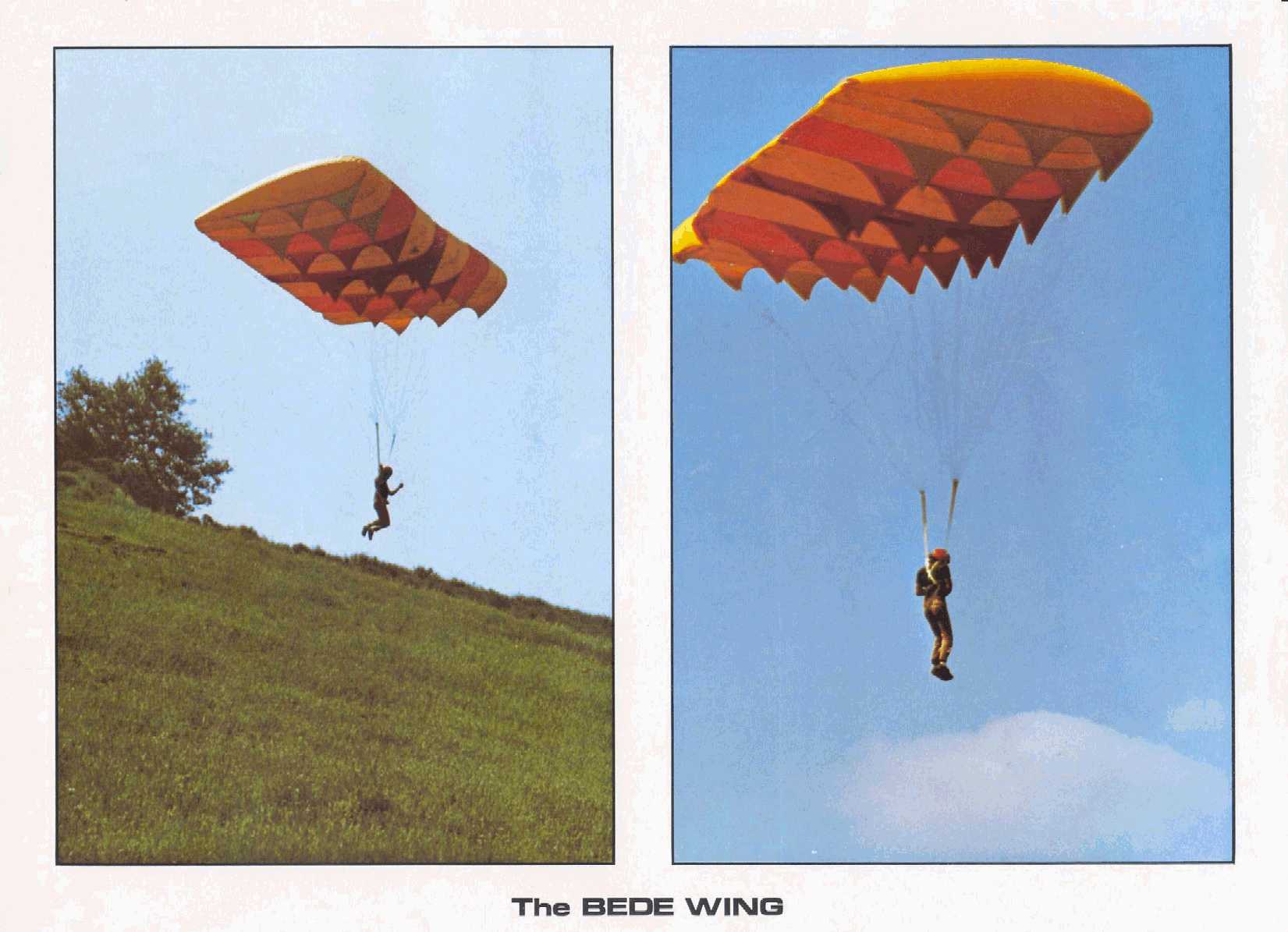

Баллоны можно и больше сделать, за счет увеличения высоты профиля.
Тогда мидель и сопротивление увеличатся... Но можно конечно сделать специальный купол, где внутренний объем будет достаточен для компенсации веса купола. Тоже подумывал над этим. Но лень и простота обычной тряпки, формируемой скоростным напором, победили. Большого смысла наполнять гелием не вижу...
Вот, кстати, примера парашют с гелием. Который висел над пилотом в штиль. Назывался Bede Wing, 1975 год. Летал тоже нормально, для своего удлинения.
Наверно идеальный вариант для аэростатической разгрузки, о которой вы размышляли как-то? Косынки можно убрать не меняя конструкцию, они там лишние (по тем временам не знали, что их функцию по распределению нагрузки прекрасно выполняют нервюры внутри купола)
    107,7 КБ · Просмотры: 135
