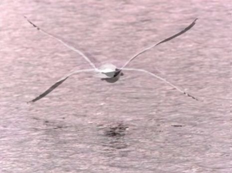

Погодите, мы же говорим про машущий полет. Конкретно про птиц. Вот есть две картинки, которые я лично сделал из видео. На одной аист, на другой чайка (размеры и массу можно найти в интернете).
Сколько эти птицы тратят мускульных ватт на полет, исходя из этих видео? А то чего брехать про какую-то там лучшую экономичность машущего полета в несколько раз, про какие-то нестационарности.  Когда берем любое видео с летящей птицы и из него напрямую получаем мускульную мощность этой птицы.
Ну не верят махолетчики ученым и аэродинамикам (а попросту знаний не хватает, чтобы понять о чем те говорят), их право. Никто не заставляет. Но своим-то глазам, тому что видят на видео летящей птицы они верят? )
Так сколько ватт тратят  в полете 4 кг аист и 1.5 кг чайка, согласно этим кадрам из видео?

Что касается конкретно чайки то самое грубое что приходит в голову:
Если принять, что вес птицы "вывешен" на грудных в течение 0,5 времени
полета, пока вниз идет прямое крыло до начала сгиба мануса, то это где-то 25 град (Шестакова) и принять что на грудных висит удвоенный вес птицы, а
точку фокуса при махе вниз 0,5 размаха (траектория достаточно пологая поэтому фокус только чуть сдвинут в сравнении с планированием)
Если принять частоту 2 Гц то для чайки большой морской L=1.7м, вес 2кг
получим: мах вниз путь фокуса 0,185м за 0,25 сек = скорость 0,74м/с
мощность при махе вниз средняя (только 2/3 грубо маха вниз пока работает
грудная мышца) =0,74*20Н=14,8 Вт * 2 крыла = 29,6 Вт
средняя мощность 14,8 Вт Нагрузка на мощность: 135кг/квт.
Но вот беда: я взял самую здоровую чайку из всех 2 ли там герца или меньше????????
Чайки болтаясь в воздухе с минимальными затратами всегда! чередуют махи
с планированием (какая будет пропорция в абсолютно спокойном воздухе?)
???????????????           1:1  или другая?
Та же википедия пишет что максималка 110км/ч
Мощности не хватит: удельных вес мышц 12-18% у чайковых 200Вт/кг -
реалистичный потолок средней максимальной удельной мощности мышц
средней! мощности при махе вниз для 15% среднего имеем:  60Вт
А ведь они еще и кратковременно зависают без ветра и взлетают с места.
Средняя нагрузка на мощность 2000*2/60=66,66 кг/квт!
(удлинение около 11, нагрузка 7,7кг/м2)!

У чайки допустим кисть где-то 60-65 процента размаха:
рис 1 фаза 1 мах прямым крылом
рис 2 конец фазы 2  (сгибания мануса) начало маха вверх
рис 3 конец фазы 3 мах вверх
рис 4 конец маха вверх
Т. о. надо брать только амплитуду маха вниз прямым крылом: для чайки 25 град.
что и занимает примерно 50% времени всего маха - фаза 1
где-то между фазой 1 мах прямым крылом и КОНЦОМ фазы 2 центр давления возможно опускается ниже, но большая грудная уже отключена раз плечо движется вверх.
