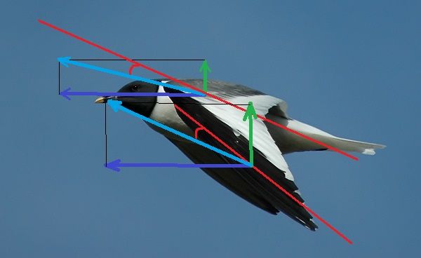

Такое ощущение, что многие махолетчики живут в 16 веке, когда еще не было изобретено фотоаппаратов, не говоря уж про базовые понятия из аэродинамики.
Что, так сложно найти видео полета какой-нибудь птицы, сделать оттуда несколько кадров да самому посмотреть, раз уж не верите тому что пишут умные люди в книгах про птиц, начиная с полутора столетий назад (с Отто Лилиенталя)?
Длины стрелок для двух сечений, примерно в середине крыла и ближе к кончику, я нарисовал от балды, но думаю принцип должен быть понятен. Синяя стрелка вперед у обоих сечений одинаковая, так как это скорость полета птицы. Зеленая на кончике длиннее, так как окружная скорость кончиков выше.
Реальная скорость движения сечения крыла относительно воздуха получается по голубой стрелке. Именно это направление набегающего потока, и именно относительно него строятся углы атаки. А теперь смотрим под каким углом к потоку идет каждое из этих двух сечений и делаем выводы.
А теперь вопрос персонально к KarpovAndrey, ну и чему получились равны углы атаки, отмеченные красным, в конкретно этот момент маха? Ну там близко к 10 град, а может 90 град, а может -20 град? А теперь домашнее задание: взять реальные значения скорости полета конкретной птицы и ее частоту махов. И аккуратно нарисовать такие вектора, соблюдая их реальные длины, для каждого сечения в каждый момент маха.
И, о чудеса науки, оказывается, можно не просто их рисовать, а еще и по формулам аэродинамики найти длины стрелок подъемной силы и лобового сопротивления, которые привязаны к этим векторам воздушных скоростей. И определить на их основе создаваемую птицей подъемную силу конкретно в граммах/килограммах. Да, я понимаю, что для большинства махолетчиков это открытие сейчас было как гром среди белого дня, но что делать, с тех пор как вы остановились в развитии, наука ушла далеко вперед. Более того, оказывается можно сравнить полученный результат с известным весом птицы. Проверив таким образом правильность расчета. А то мало ли, вдруг формулы аэродинамики не подходят для живой птицы? Обязательно надо сравнить. После этого можете убрать из формул движение вперед-назад (вашу любимую восьмерку) и сделать расчет чисто для движения крыла вверх-вниз. И сравнить результаты, выявив таким образом вклад восьмерки в общие аэродинамические силы при машущем полете. И удивиться.
Более того, эти же стрелки и скорость их перемещения, нарисованные прямо на птице из любого видеоролика, однозначно определяют мускульную мощность, затрачиваемую птицей на махи и на полет. Пожалуйста, махолетчики со слабым здоровьем, не делайте таких расчетов. Потому что я представляю какой для вас будет удар полученные цифры. Еще бы, столько лет удивляться эффективности птичьего полета, читая рассказы специалистов, которые одинаково специалисты как в машущем полете, так и в пользе шапочек из фольги для защиты от излучения американских спецслужб; травить умильные байки с товарищами про 1.8 Вт затрачиваемой мощности в полете у 12 кг гуся, охать и ахать, мечтая познать тонкости нестационарной аэродинамики, дающей птицам такие потрясающие характеристики. А тут любой видеоролик из интернета, карандаш и знания из второго класса (или когда там школьники начинают проходить про синусы и косинусы?), оказывается, все расставляют по местам. Понимаю, не каждый выдержит такое потрясение. Так что пожалуйста махолетчики, не надо так делать. Не рисуйте никаких векторов на птицах и не делайте никаких расчетов, поберегите себя.

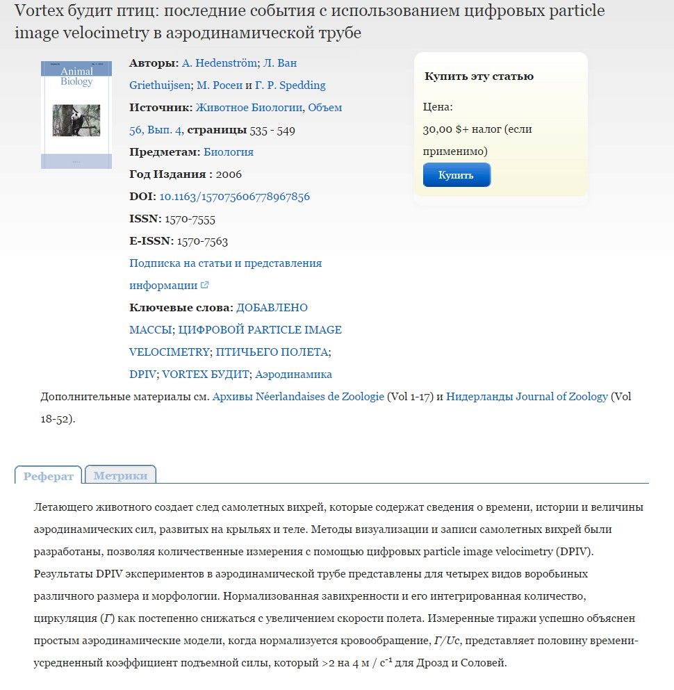

Прежде всего необходимо определиться со стационарностью! По определению в стационаром режиме в каждой точке пространства взаимодействия (перед крылом и в кильватерном следе) линии тока неизменны во времени в течении всего  времени наблюдения , этот режим возможен только при условии отсутствия изменения циркуляции (отсутствии изменения ПС). При любом  изменении циркуляции вокруг крыла начинается переходный нестационарный процесс как в кильватерном следе так и в индуцированном потоке перед крылом .При плавных изменениях циркуляции вокруг крыла с задней кромки происходит непрерывный сход элементарных  вихрей вихревой пелены… при резких ,ступенчатых изменениях циркуляции в точках реверса скорости (например при машущем режиме) происходит сход (отрыв) сосредоточенного вихря или системы вихрей обусловленных изменениями происходящими  в пограничном слое! Эти переходные процессы обусловлены необходимостью соблюдения постулата Жуковского-Кутта об одинаковости и непрерывности скоростей струй (над и под крылом) сходящих с задней кромки и первой теоремы Гельмгольца о неизменности циркуляции…как следствий закона сохранения энергии.
Ещё раз в нестационарном  (неустановившемся…  с определённым временем переходного процесса ) процессе все скорости неустановившиеся…не достигшие  максимума…а в отношении индуктивных скоростей это особенно важно ибо они определяют величину кинетических потерь энергии ..определяют величину эффективного АК. Таким образом говорить о стационарности, делать какие либо вычисления в этом режиме(претендуя на точность) можно только при отсутствии каких либо переходных процессов (нестационарнос тей)  …вычисления подобно описанных Вами могут дать приемлемую точность только в случае с достаточно (сравнительно) медленным изменением режима и тогда этот процесс называется квазистационарным!
Способ DPIV применённый в этой работе подтверждает сказанное…чем далее режим от крейсерского тем большее несоответствие  вихревой теории ( теории Жуковского ) наблюдается….[highlight]Су более 2 у воробьиных не может быть объяснён только циркуляционной  ПС…он ,  как минимум, раза в 3 превышает Су воробьиного крыла в стационарном режиме.!

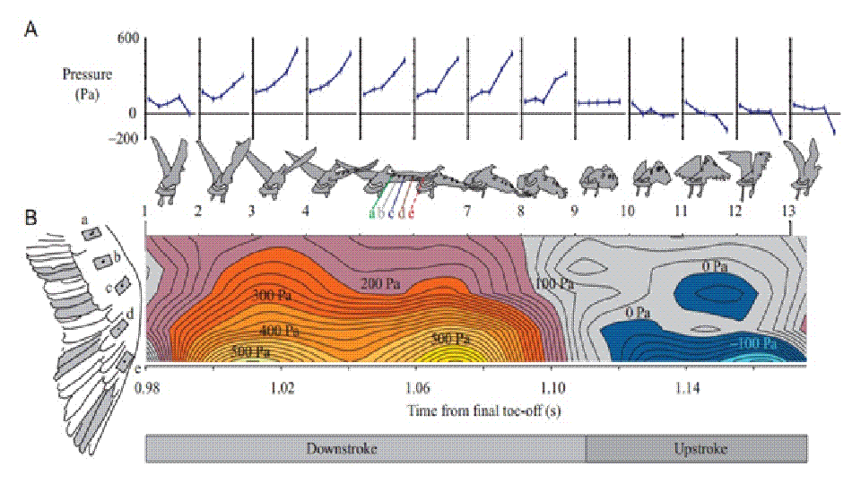

А вот и наш гусь, любезно предоставленный Николаем, с датчиками давления:
Обратите внимания, что подъемная сила, создается только при махе вниз
Внизу время маха (частота 5 Гц) взлет:
Размах 1,7 м , площадь крыла 0,36м2, вес гуся 4,7 кг.
Берем точку фокуса где-то 0,5...0,6 размаха и считаем средний Су:
Вертикальная скорость точки фокуса 3,5м/с
горизонтальная 8,5м/с
вект сумма - 9,2м/с
с учетом соотношения 0,13с взмах вниз 0,07 вверх подъемная сила должна быть с запасом при махе вниз
Су где-то получается 3,87...
    71,3 КБ · Просмотры: 262
Далее, обратим внимание на резкий рост давления на конце крыла при начале маха вниз, последний датчик: если главная подъемная сила - циркуляционная то максимум должен плавно нарастать с ростом вертикальной скорости конца крыла и достигать максимума в середине маха вниз а здесь 2 пика 1 -ускорение крыла 2 -ускорение мануса (для этого на взлете и помогает локтевой сгиб)
оба пика - следствие инерционной составляющей ПС

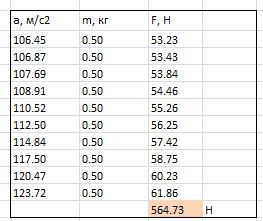

А вот и грубый расчет порядка инерционных сил (присоединенная масса принята как объем слегка сужающегося цилиндра образующая которого трапециевидное крыло гуся)
ВСЁ, ДА СОЖРЕТ МЕНЯ АНАТОЛИЙ!
АРГЕНТАВИС: ЦИКЛИЧЕСКАЯ ЧАСТОТА СУЩЕСТВУЕТ! ПОВЕРЬТЕ
    8,5 КБ · Просмотры: 227
ОБРАЩАЮ ВНИМАЕНИЕ: НЕ ПРЕТЕНДУЮ НА ТОЧНОСТЬ И СОВЕРШЕННОСТЬ РАСЧЕТА ХОТЕЛОСЬ ПОКАЗАТЬ ПОРЯДОК ЦИФР.
Наверное длительность действия инерционной ПС больше принятой: 0,5 времени взмаха вниз и дает гусю в среднем около 3кг ПС на взлете
Инерционная ПС считалась так: 1 макс угловое ускорение для гармонических колебаний при такой частоте - далее вес прис. массы - момент инерции - сила инерции пиковая - далее средняя
На самом деле угловое ускорение вероятно постоянное но зато 2 пика  -второй от ускорения мануса мануса судя по датчику примерно такой же.
Крыло естественно деформируется упруго и поэтому инерционная ПС действует быстрее циркуляционной но все же не мгновенно

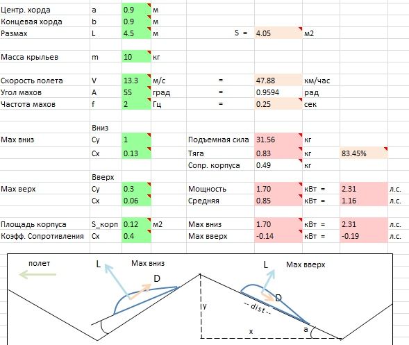

Montana сказал(а):
И немного про инерциальную силу.
Попробовал грубо прикинуть, размах 4.5 м, хорда 0.9 м, масса ~30 кг, скорость полета ~48 м/с (макс. достигнутая в горизонте), частота махов 2 Гц, амплитуда 55 град, качество на махе вниз 7.5, на махе вверх 5 единиц. Корпус аналог миделя 45х45 см с Cx=0.4, учитывая все торчащие в потоке трубки и элементы конструкции. Массу крыльев я указал 10 кг, с учетом всех усилений наверно так и вышло в итоге? По 5 кг на консоль.
По всему выходит, что аэродинамическая мощность для полета при таких условиях должна быть около 2-2.3 л.с. (мощность надо смотреть на махе вниз, раз мотор машет крыльями напрямую через редуктор. средняя была бы с рекуперацией при махе вверх). И кпд машущих крыльев как движителя достижим на уровне 80-85%.
Однако сила инерции на крыльях в крайних точках более чем в два раза выше, чем подъемная сила! 56 кг на одном крыле при махе вниз, против средней подъемной 24 кг (вектора в точке примерно на 50-60% размаха, то есть в точке равнодействующей, чтобы было удобно сравнивать). А так как преодолевать ее приходится два раза за мах, разгоняя крыло и тормозя потом, то похоже что итоговая потребляемая мощность как раз находится на уровне 7-8 л.с.
Расчет весьма грубый, с рядом допущений и упрощений.

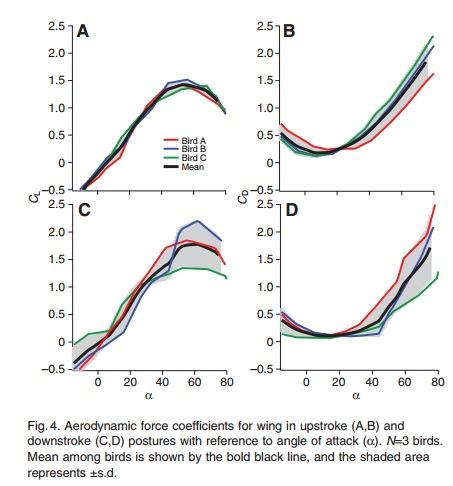

DesertEagle сказал(а):
Где же тогда эта 40% большая подъемная сила у машущих крыльев? Если бы это было так, то птицы реже махали бы крыльями, чем требуется по традиционной аэродинамике. А они машут в точности с ней. Epic fail, как говорится.
Николай, посчитайте Су гуся или Вы его не замечаете?
На взлете, с углами атаки под 60-80 град? С такими углами самолетная аэродинамика не работает, это нестационарная аэродинамика. Дайте точную анимацию гуся, я могу прогнать ее через CFD методом конечных элементов.
Инерционную составляющую в ваших прикидках я видел, интересная точка зрения. Надо над ней подумать. Но похоже что все аналитические решения в таком режиме полета не очень точны. Иначе бы их применяли для срывной аэродинамики, а как вы сами знаете, для нее нет нормальных решений приемлимой точности.
Кстати, помнится был разговор что все птицы в полете машут с одинаковой частотой (разброс не более 1-2%). А вот тут http://jeb.biologists.org/content/175/1/317.full.pdf пишут, что канадский гусь увеличивает частоту махов на 15% при увеличении скорости полета с 50 км/час до 80 км/час. С 3.92 Гц до 4.5 Гц.
Wing beat frequency also increased by 15% (P<0.05) from 235±13 to
270±18 beats/min as velocity increased from 50 to 80 km/h
Да не важно какие углы да аэродинамика нестационарная
Есть лучшее объяснение как Су получается 3,8?
Нельзя плевать на инерционную составляющую Вы же делали опыт с парашютиком.
А у Болдырева на ней вообще весь вывод формул и неплохо сходиться с результатом.

Птица при коротком взлете или медленном полете, когда у нее вектор тяги направлен под углом вверх, подобна вертолету. Поэтому Cy, приведенный к скорости полета, является бессмысленным. А голубь вообще работает как винт, его амплитуда махов почти 180 град, то есть ометает как окружность. Поэтому у него правомерно считать нагрузку не на площадь крыльев, а на ометаемую как у вертолета. Получится 1.5 кг/м2. Что и объясняет его меньшую в 6 энергетику по сравнению с Ми-2, у которого нагрузка на ометаемую площадь 22 кг/м2.
Если же вы попытаетесь найти Cy относительно набегающего потока при движении крыльев, как у крыла самолета, то облом - как я уже сказал, углы атаки там под 60-80 град, поэтому самолетными формулами это не считается. Так как процесс нестационарный и результат не будет соответствовать чистому самолетному срыву при таких углах. Которые более менее предсказывается, но очень неточно.
Есть же работа по изучению Cy/Cx крыльев голубя: http://jeb.biologists.org/content/214/11/1867.full.pdf . Где просто взяли, и экспериментально измерили Cy и Cx на этих углах атаки 60-80 град. Относительно набегающего потока относительно крыльев. Вот что получилось. А и B для маха вверх, C и D на махе вниз. Как видите, максимальный Cy примерно 1.5 как при махе вниз, так и вверх на угле атаки 60 град. На 80 град снижается до 1.0.
При этом обратите внимание, что Cx (Cd на графике) при этом на 60 град тоже около 1-1.5, то есть аэродинамическое качество равно 1. Какое это имеет значение для энергопотребления, не мне вам объяснять.
А ниже измеренная поляра голубя, красная пунктиром для маха вниз, синяя для маха вверх. Как видим, максимальное аэродинамическое качество на угле атаки 25 град.  6.5 единиц при махе вниз и 2.5 при махе вверх.
Ну и что тут экстраординарного? Да, угол максимального качества 25 град это круто. Видимо дело в малом Re и, возможно, нестационарной природе махов при висении. Но ничего фантастического я при этом не вижу. А вы?  😉
И теперь стоит уточнить, что же там за Cy=3.8 у вас получилось, которое я якобы должен объяснить...  😉
Относительно чего этот Cy? Относительно каких векторов?
  Это уже с учетом векторной суммы скоростей на махе вниз для точки 0,5...0,6 размаха
с учетом того что на махе вверх подъемная сила не создается, как видно из показаний датчиков
Пример с вертолетом хоть куда ;D, только считайте что учтена скорость непосредственно лопастей

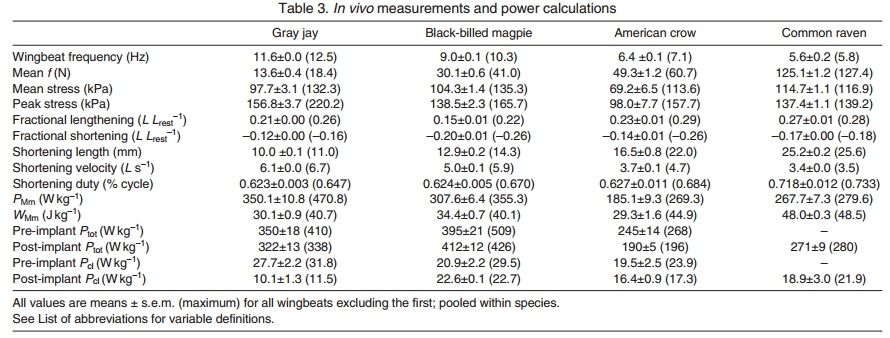

Например здесь http://cas.umt.edu/dbs/flightlab/documents/JEB_Jackson_Dial.pdf делались замеры пиковой мощности маховых мышц у нескольких птиц. Я так понял, что это именно максимальная пиковая, при испуге и в рывке при вертикальном взлете.
Нехило так, у мелких птиц до 350 Вт/кг (к массе мышц, а не всей птицы). Даже у вОрона 267 Вт/кг. Хотя у вороны 185 Вт/кг, странно, я думал вОроны крупнее и поэтому у них мощность мышц должна быть меньше. Может средняя и меньше, а пиковая в рывке в вОрона почему-то больше.
Если привести к размеру человека, имеющего примерно 23 кг мышц, то это пиковая мощность 23*350=8050 Вт, или 11 л.с.. Кто-то еще удивляется, почему птицы так легко летают?
