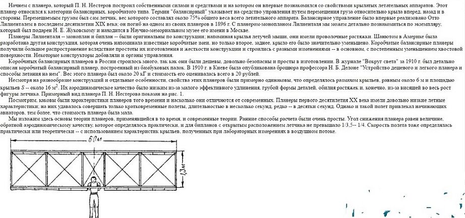

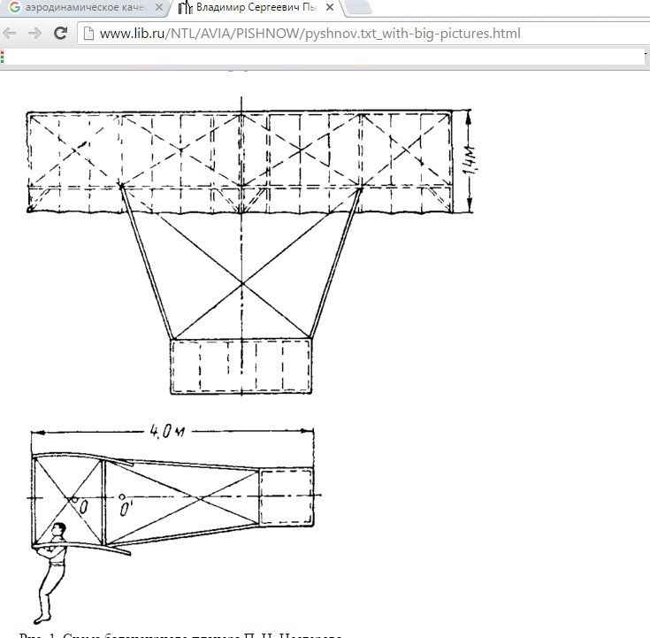

Нате, ищите:   (этот планер Нестерова можно, в принципе, считать  аналогом.)

Сделайте хоть что нибудь сами.

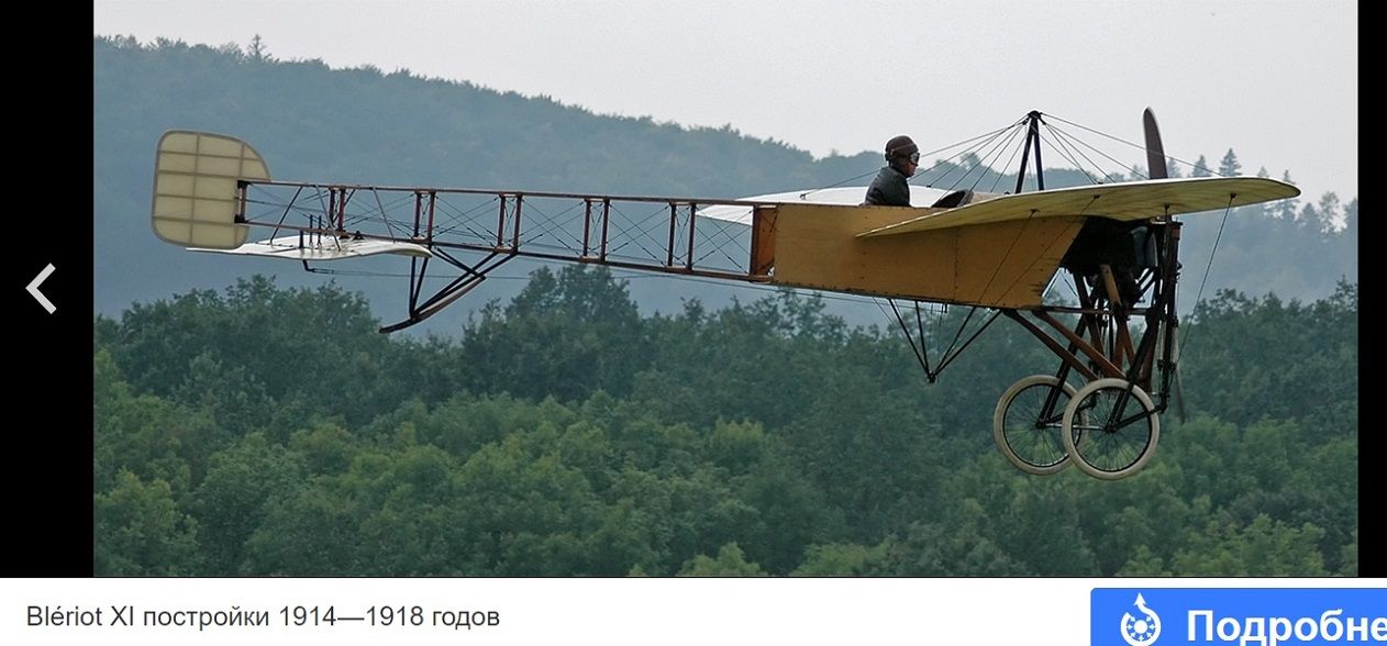

Попробуйте найти информацию вот об этом вот самолёте.
Кстати, этот самоль интересен аэродинамическими профилями и крыла и стабилизотора.
    104,1 КБ · Просмотры: 163

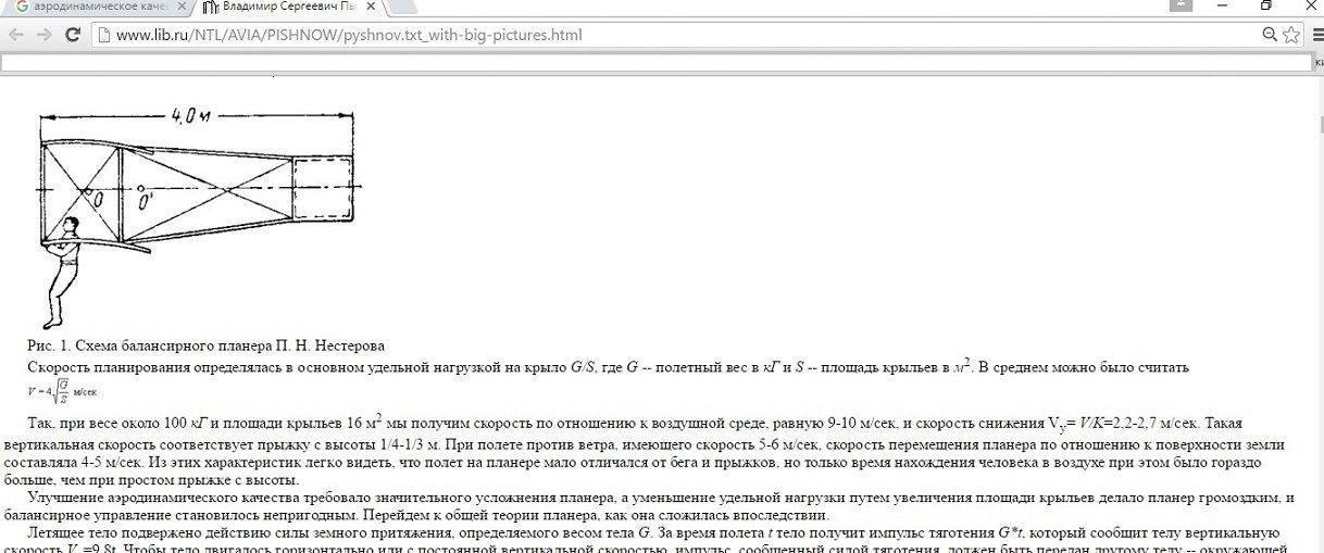

Anatoliy. сказал(а):
Пусть минимальная скорость полета будет 11 м/с
При АК=5 скорость снижения составит примерно 0,9 м/с
Толя, ты наверное опечатался.
При гор.скорости 11 м/сек и с АК 5 вертикальная бубен не 0,9 м/с, а 2,2 м/сек..
izrail11 сказал(а):
при какой несущей площади?
для 30м.кв. или при 5м.кв, при равном АК...
или это для моего варианта 12м.кв.?
Для 12 кв.м..
При взлетном весе 100 кг., но с крылом 30 квадратов качество даже с удлинением 7 будет ещё меньше 4-ох.

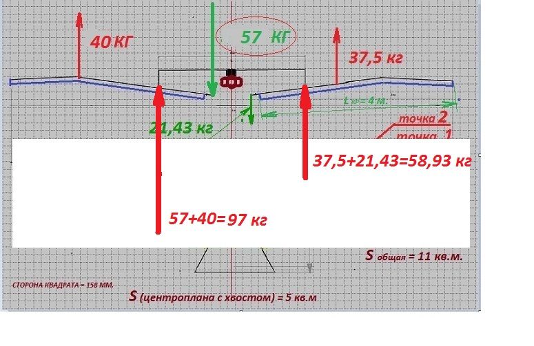

Теперь вот эту силу (которая будет давить на "уключины", 58,93 кг )
умножаем на эти 8 единиц.
Получаем силу, равную 472 кг.
Вот именно эти 472 кг силовая конструкция одной только уключины должна выдерживать не ломаясь.
Теперь вопрос:-
Каким будет сухой вес аппарата?
