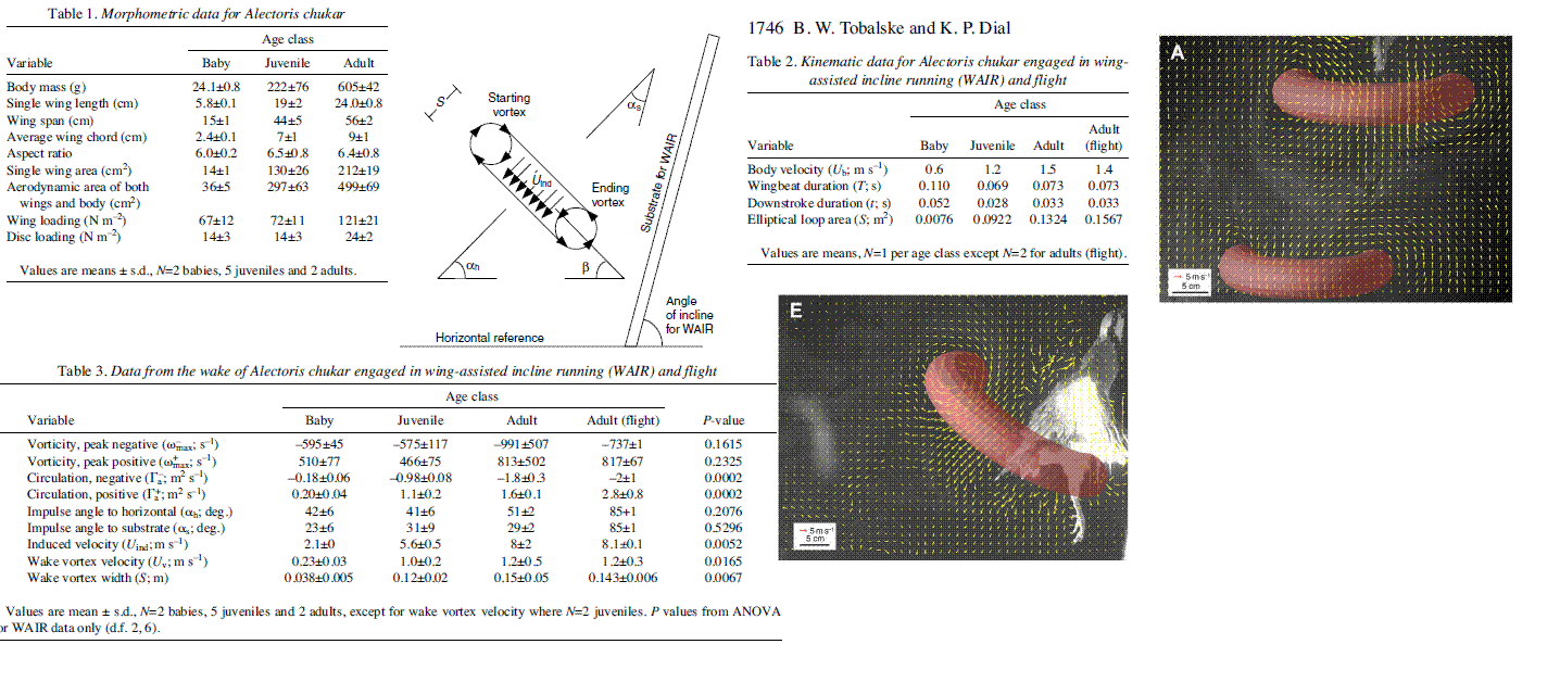

1 Бегание по вертикальной плоскости с помощью крыльев неких птичек КЕКЛИКИ называются вроде с довольно большой нагрузкой на крыло 1 вроде летит для сравнения: полетная "походка" - отдельные вихревые кольца никакой сплошной струи вроде не наблюдается
    120,4 КБ · Просмотры: 186

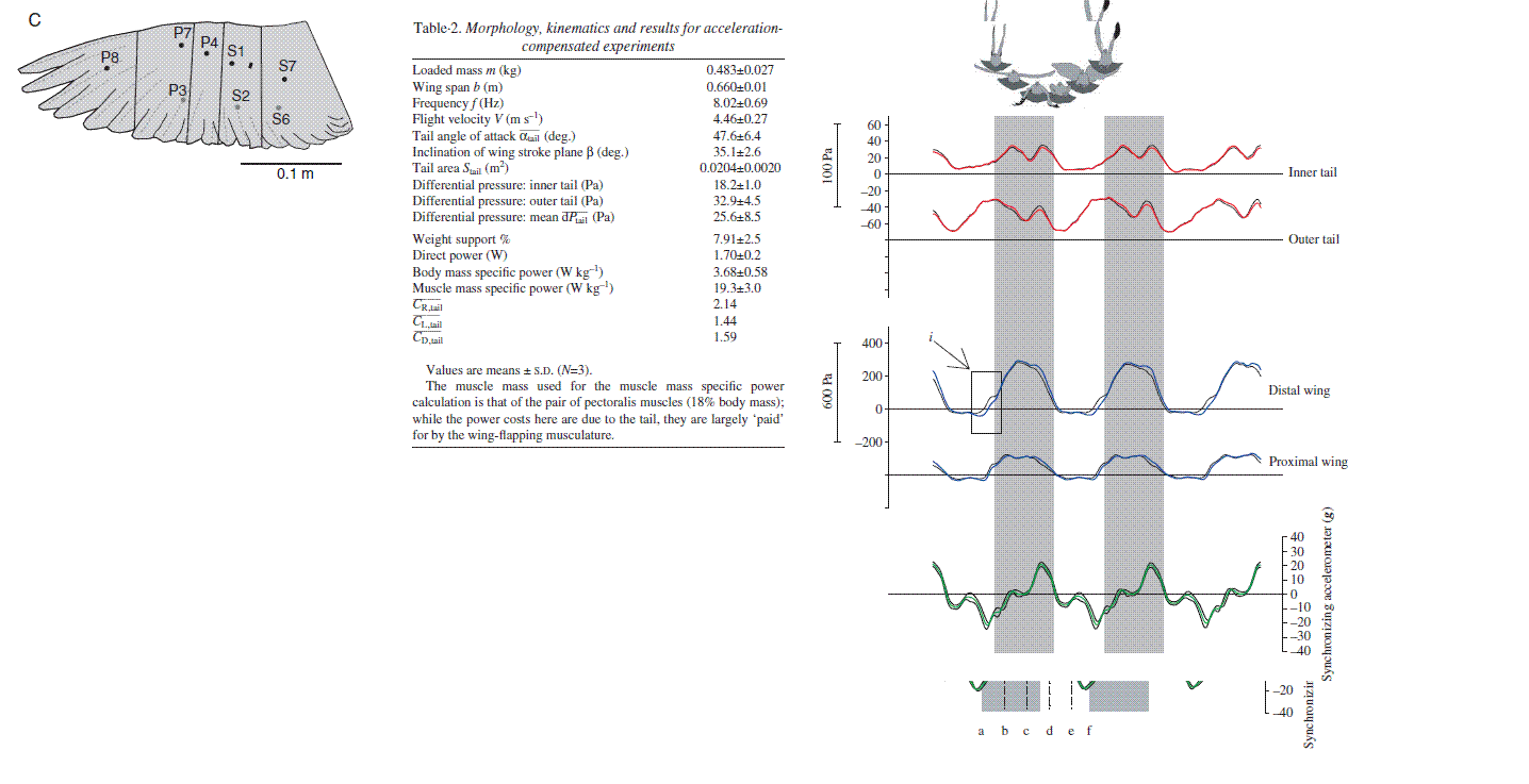

А вот голуби с датчиками давления: очень хорошая большая статья много графиков, можно в каждой точке посчитать Су разделив показания датчика на скоростной напор
    59,7 КБ · Просмотры: 198

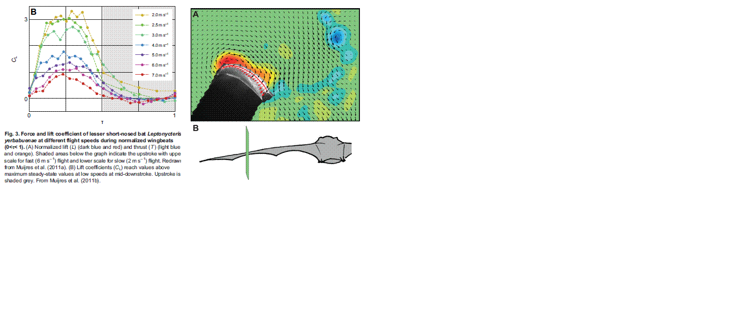

Еще летучая мышь: график Су по фазам маха
и рисунок с вихрем, я так понимаю похоже на управляемый динамический срыв (У Джонсон теория вертолет стр. 800...)
    57,4 КБ · Просмотры: 263

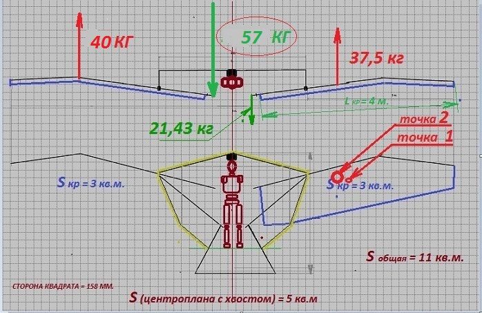

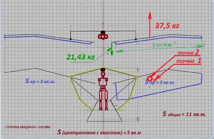

Как мы все уже ту знаем, аппарат Юрия
претерпел лёгкий рестайлинг.
Теперь простенький анализ: -
Общая площадь несущих поверхностей (вместе с хвостом) составляет  11 кв.метров.
Из них 6 кв.м. -  крылья.
И 5 кв.м. - хвостатый центраплан
                  (Юра, эта часть называется не "Верхнее крыло,
                   а Центральное", то есть, по сути "Центроплан".)
Если бы аэродингамическое качество у этих трёх основных несущих поверхностей было бы одинаковым,
то на крылья приходилось бы 55% подъёмной силы, а на центроплан - 45 %.
Но, так как, у центроплана аэродинамическое качество будет замееетно хреновее, чем у крыльев,
примем (от фанаря), что на центроплан будет приходиться примерно 25% от всей подъёмной силы.
Значит на крылья остаётся 75%.
По 37,5 % на каждое крыло.
37% от 10 кг будет равно ровно 37,5 кг.
Теперь посмотрим в каком месте крыла расположится вектор тех тридцатисеми килограмм (смотрим картинку).
Ой.
А её-то пока и нету.
Щас нарисую.
                                         (ПРОДОЛЖЕНИЕ СЛЕДУЕТ)
Пояснения.
Точка "1" - это примерный центр площади крыла.
Точка "2" - примерное расположение точки приложения вектора полной аэродинамической силы.
Эта точка смещена из-за наличия на конце крыла обязательных патерь на закручивание концевого вихря.
Получается так, что на одну руку придётся нагрузка , примерно равная 21,5 кг.
Думаю, что Юрию будет приятно это узнать.
slavka33bis сказал(а):
Вот:-
Все проблемы вырисовались на левом крыле и на левой ручке.
К этим пятидесяти семи килограммам на ручке при махе необходимо будет ещё прибавить и инерционную составляющую.
А она, я уверен, будет не маленькой.
Аэродинамическое качество этого аппарата будет, скорее всего, не выше 7 единиц.
Горизонтальная скорость планирования будет в районе 11 м/сек.
При качестве 7 вертикальная скорость будет равна примерно 1,6 м/сек.
Потребная окружная скорость конца крыла будет примерно равна 3,2 м/сек.
Значит потребная частота махов (при амплитуде 60 градусов)
будет грубо примерно равна  Гц.
Округлим до  Гц.
С силой 40 кг на плече

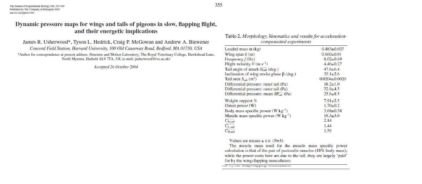

DesertEagle сказал(а):
А что именно нужно? Там обычно надо читать всю статью, так как цифры в таблицах бывают с пояснениями.
Вот эта статья, и таблица оттуда, все более менее понятно очень мощности  интересные в таблице может то же глянете если интересно
    53,3 КБ · Просмотры: 225
И еще вот эта статья. Если интересно просьба прокомментировать на случай не правильного понимания таблиц
    20,1 КБ · Просмотры: 203
В этой таблице приведены мощности только для хвоста. При сверхмедленном "вертолетном" полете со скоростью 4.47 м/с, голуби держат хвост оттопыренным вниз под углом атаки 47.6 град (см. таблицу) к потоку, что согласно двум рядам барометров на хвосте, выяснилось, что это позволяет хвосту в таком режиме нести 7.91% веса голубя. Затраты энергии на это нужны 1.7 Вт. Только на хвост, для компенсации его  лобового сопротивления на скорости 4.47 м/с из-за растопыренности. Что в переводе на мускулы (в статье написано, что эту мощность в конечном счете платят грудные мышцы, поэтому можно приводить к их весу), такой хвост веером в потоке птице стоит 3.68 Вт/кг к весу птицы, или 19.3 Вт/кг к весу грудных мускулов, которые занимают 18% от массы голубя.
Вообще, мощности там получены частично расчетами на базе давления на крыльях и хвосте, а частично на основе данных от других исследователей, поэтому в статье предупреждают, что цифры мощности примерные.
Что касается мощности всего голубя, то там ниже есть таблица 4.
Как видите, из полученной барометрами карты давлений для 3 голубей, средняя аэродинамическая мощность вышла 25.6 Вт, что потребовало 51.2 Вт/кг от массы голубя и 272.7 Вт/кг от массы грудных мускулов. При этом максимальная аэродинамическая сила на крыльях составила 5.7 Н. При весе самого голубя 4.73 Н (масса голубя 0.483 кг * 9.8 м/с2 = 4.73 Н). Тут надо заметить, что 5.7 Н это не только подъемная, а полная аэродинамическая сила (вектор R, по-нашему) исходя из карты давлений на крыле и хвосте. Часть из нее подъемная, часть тяга.
При этом максимальное развиваемое грудными мышцами усилие голубя составило 59 Н. При весе голубя 4.73 Н! Усилие мышц найдено исходя их геометрии птичьего скелета - точек крепления мышц к костям, чтобы поддерживать измеренное на крыле датчиками давление (и соотв, подъемную силу).
Но это все для "вертолетного" медленного полета при 4.47 м/с. Поэтому естественно, что мощности для полета оказались несколько выше, чем при крейсерском горизонтальном полете. Что такое induced power я сам не очень понял, похоже это рассчитанная по формуле Pennycuick (это очень известный зарубежом исследователь аэродинамики птиц, классик, можно сказать). С принятыми в книге Pennycuick'а коэффициентами, но пересчитанная под пропорции принимавших участие в эксперименте голубей.
Там дальше в статье написано, что по полученным измерением датчиками карты давлений подъемная сила составила 74.5% массы птицы. И еще 7.9% на хвосте (все это для скорости полета 4.47 м/с). Что в сумме дает недостаток 17.6% веса птицы. То есть точность этих измерений составила порядка 82.4% от массы птицы. (при. переводчика: это стандартный способ проверять в таких исследованиях точность замеров - сравниваются с массой птицы. Где-то я видел результаты в 70%, а где-то и 97%).
В статье есть еще много других интересных деталей и полное описание проведенного эксперимента (как, впрочем, в любой научной работе такого рода). Различные размышления и сравнения полученных результатов с работами других авторов. Но переводить тут все имхо нет смысла, слишком большой объем текста.

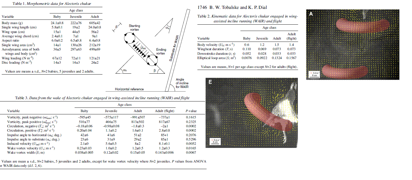

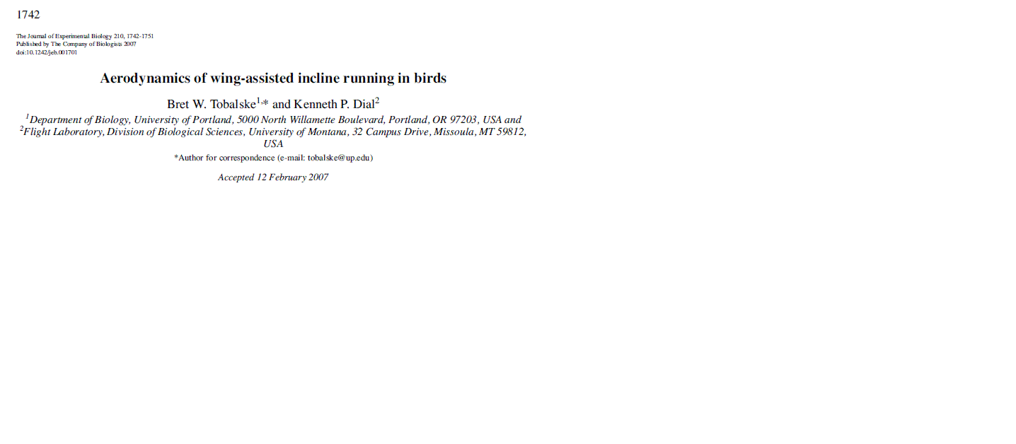

Aerodynamics of wing-assisted incline running in birds.pdf
В этой работе исследовались птицы Alectoris chukar, чья особенность заключается в том, что они используют махи крыльями как для бега по наклонной поверхности вверх (до углов наклона 65-85%, в эксперименте для такого бега было задействовано 7 птиц, такой вид движения сокращенно называется WAIR), так и способны полноценно взлетать вертикально вверх без стенки (с углом траектории 85%, две взрослые птицы). При этом у них можно различить три отдельные стадии взросления: птенцы в возрасте после 6-8 дней не способны летать. В возрасте 25-28 дней тоже не способны, но считаются подростками и заметно отличаются морфологией крыльев (вид и форма оперения). Взрослые птицы после 45 дней, могут полноценно летать.
При этом все три стадии, включая птенцов с еще не развитыми крыльями, способны взбираться по наклонным поверхностям, помогая себе крыльями. Для исследования использовался трехмерный метод DPIV, позволивший натурно измерить скорость потока, вихреобразование, циркуляцию и присоединенную массу, что показало развиваемые птицами подъемную силу и импульсы тяги при махах.
Выяснилось, что при взбирании по наклонным поверхностям птенцы развивают крыльями 6.6% веса птицы, а подростки со сформировавшимися крыльями и взрослые птицы от 63 до 86%. Во время вертикального взлета без опоры, средняя подъемная сила составила 110% веса птицы.
Далее в статье идут подробности и картинки вихрей для птенцов, подростков и взрослых птиц. Всего в эксперименте приняли участие 2 птенца, 5 подростков и 2 взрослые птицы.
Так как бег птицы происходит на гораздо меньших скоростях, чем полет обычных птиц (0.6 м/с у птенцов, 1.2 м/с у подростков, 1.5 м/с у взрослых), то естественно, что характер потока носит явно импульсный характер (см. картинки выше). Хотя в целом, вихревой след при беге похож на полет мелких птиц. Более того, взрослые птицы этого вида летят на скорости 1.4 м/с, что даже медленнее бега (прим. переводчика: очевидно, при беге добавляется мощность ног). Под "летят" здесь понимается вертикальный взлет с земли без наклонной опоры под ногам. Поэтому даже в полете характер течения не сильно меняется.
Про мощность на такие махи в статье ничего не нашел. Возможно, ее расчет не ставился целью исследования (мощность это всегда расчетная характеристика на базе каких-то измеренных величин: карты давления на крыльях, мышечных усилий и частоты сокращений и т.д.).
DesertEagle, Спасибо за отклик, в 1-й статье очень хорошие данные по датчикам давления на крыльях, я так понимаю Cl Cd коэффициенты Су и Сх а следующие 2 - отнесенные к траектории полета: вертикальный и горизонтальный.
По мощности: вероятно метод с тензодатчиками более точный хотя и результаты неоднозначные.
Спасибо за пояснения про хвост я сам не понял: мощность маленькая а почему не ясно?
По второй статье если можно более подробно прокомментировать таблицы 2 и 3, особенно для свободно летящей птицы?
Спасибо
    120,4 КБ · Просмотры: 190
В таблицах данные для трех классов возраста, плюс полет. Baby - птенцы с неразвитыми детскими крыльями, Juvenile - подростки, выглядящие как взрослые птицы, но еще не способные вертикально взлетать сами, Adult - взрослые птицы, взбирающие по стенке, помогая себе крыльями. Adult(flight) - взрослые птицы, взлетающие вертикально с углом 85 град без наличия стенки рядом.
В таблице 2 просто данные по времени махов, body velocity - скорость тела птицы, т.е. скорость ее полета (а точнее, взбегания по стенке вверх) в м/с. Длительность всего маха, длительность только маха вниз, ометаемая поверхность.
В таблице 3 данные, полученные из векторов на картинке. Вихреобразование Vorticity служит для оценки затраченной птицей энергии на придание движения воздуху и вроде участвует в расчета циркуляции Circulation. Там наверху изображен схематичный рисунок как движется воздух. Есть область с более менее равномерным течением воздуха Uind, а по бокам два больших вихря. Сравните схематичный рисунок с векторами на фоне птицы. Что-то подобное крылу с двумя концевыми вихрями.
Поэтому для расчета создаваемых аэродинамических сил они в статье рассчитали обычным способом циркуляцию Г по такому "крылу". Просто из-за нестационарного характера махов, пришлось считать две (ну и пиковые значения вихрей тоже указали в таблице).
Также на рисунке указаны углы, под которыми направлен итоговый импульс тяги от крыльев (по среднему направлению отбрасываемого воздуха Uind). К горизонту (Impulse angle to horizontal) и по отношение к стенке, по которой птицы взбегают (Impulse angle to substrate). Видно, что птицы создают крыльями подъемную силу не просто вдоль стенки, а немного прижимая себя ею к стенке. Вероятно, для улучшения силы сцепления ног с поверхностью. И скорее всего этим объясняется, почему взбегают по стенке взрослые птицы быстрее (1.5 м/с), чем чисто вертикальный взлет без стенки (1.4 м/). У этих мелких земных птичек мускулы ног хорошо развиты для бега, вот они их и используют.
   Спасибо, во 2-й статье я все понял значит правильно в отличие от 1-й где не догадался что таиль - это хвост...
    Пробовал просто прикинуть мощность вертикального (почти 85 град) взлета и сравнить с примерной мощностью мышц - нестыковки, похожие на ту ситуацию с голубем, так хотел проверить верно ли все понял.

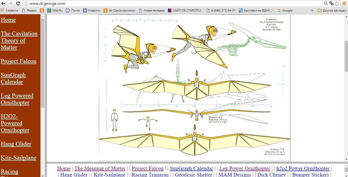

А мне он понравился и в общем и в деталях...
Вот их мышечный вариант с перепончатым крылом:-
(есть даже анимация-      )
Но я думаю, у этого аппаратика (если бы он был создан)
были бы серьёзные проблемы,
связанные с его продольной устойчивостью.
