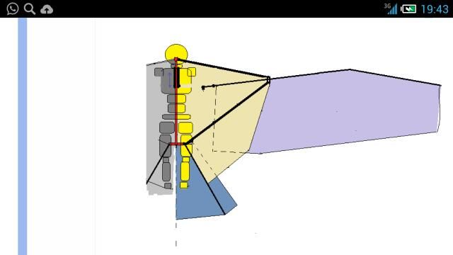

как бы не раздражало, но задам еще вопросик;
смогу ли удержать крылья в горизонтальном положении (рис. В.) при планировании?
скорость снижения =2м/с. примерное время полета пару мин.
взлет с пригорка...
ВВ =100кг.
АК допустим в районе 10-и.
общая площадь крыльев (верхнее по отводам, и маховая) =12кв.м..
Мах. площадь хвоста =2кв.м.
т.к. вопросы раздражают (некоторых), то отвечу сам!
думаю :🙂 легко!
Юра, для начала нарисуйте этот аппарат в строгом соответствии с пропорциями.
А пока аппарат с человеком выглядят так, что каждая маховая часть крыла имеет площадь не больше [highlight]одного квадратного метра.[/highlight]
Перерисуете, тогда и поговорим.

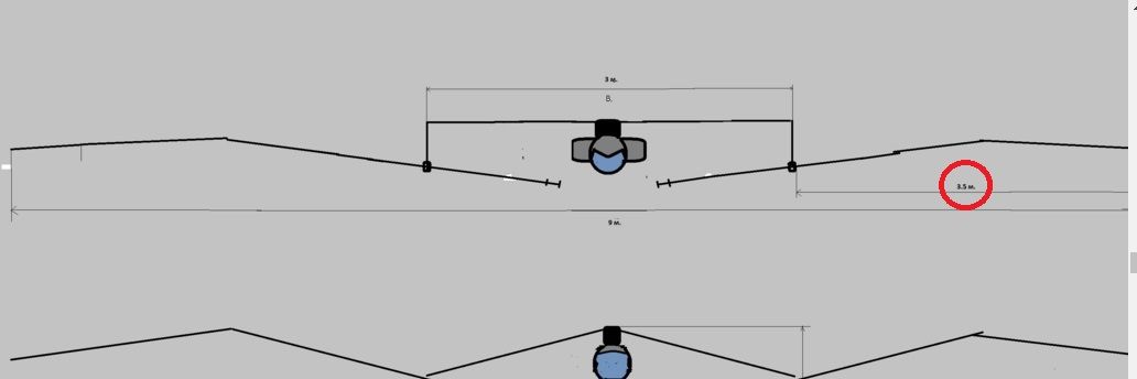

izrail11 сказал(а):
т.е в этом случае 100кг., по 50 на каждом крыле...
учитывая рычаг, сужение и крутку крыла, сила действующая на коротком конце рычага уменьшится (точно не знаю, но думаю кг. на ~15)=35кг. на каждую руку.
Удерживать сможете, только на коротком рычаге сила увеличится, а не уменьшится. То есть на каждую руку придется около 60 кг, если судить по пропорциям на рисунке.
Подъемная сила на одном крыле 50 кг пытается повернуть крыло вверх, что относительно точки шарнира дает усилие в ~60 кг вниз. Которое нужно скомпенсировать руками, потянув за конец короткого рычага вверх с усилием тоже 60 кг. Тогда крылья будут находится в горизонтальном положении.
И даже сможете несколько раз махнуть. Если можете подтягиваться с суммарным весом 120 кг. Просто из-за этого же рычага, который позволит вам удерживать руками без всяких стопоров крылья в горизонтальном полете, амплитуда махов окажется меньше необходимой для полета. Потому как закон сохранения энергии. Если на планировании аппарату нужно определенное количество киловатт, находимое как взлетный вес в ньютонах, умноженный на снижение в м/с. То в машущем полете мощности всегда будет нужно больше. Согласно кпд процесса.
Кстати, за счет центроплана там будет поворачивающий момент даже не от 50 кг, а меньше. Так что точно удержите!
    6,8 КБ · Просмотры: 179
Николай спасибо за уточнение!
ну а если, еще учесть что крылья (от уключины) имеет массу равную ~20%
от массы аппарата без пилота,
и на коротком конце рычага будет тоже несущая поверхность под своим углом установки с хордой как у корня?
даст ли это поправку к необходимым усилиям для удержания крыльев в гориз. положении?
о махах пока забудем, только планирование.

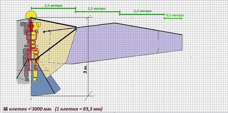

slavka33bis сказал(а):
izrail11 сказал(а):
у Вас на рисунке тоже не соответствия:
крыло от уключины = 4м. на целый метр, а размах аж на 2 м. увеличили.
Как так?
:-? Не может быть.
Доберусь до стационарного компании, гляну.
Да нет.
Проверил, всё было нормально.
Длина маховой части крыла равна ровно 3,5 метра.
Да нет.
Проверил, всё нормально.
я ж поправил длина крыла 3 м. размах 9м. между уключинами 3м.
длина аппарата 3 м.
А яже рисовал вот по этим указанным размерам (см.картинку).
Со стороной квадратика я слеганца ошибся.
Там не 83,3, а немного меньше.
Но длина на моём с дорисованным концом крыла получилась именно 3,5 м.
Тогда конечно усилие для удержания будет еще меньше, так как сила тяжести этого участка будет тянуть вниз.
Конечно даст, уменьшит еще на половину. На коротком рычаге конечно будет интерференция с верхним крылом, но в целом, на коротком рычаге можно установить угол атаки в два раза больше, чем на концевой части после уключины, и тогда крыло будет самом по себе уравновешено. И вообще не потребует усилий для удержания в горизонте. Удержать можно будет хоть одним мизинцем )
Более того, в таком случае при махах потребуются только усилия для разгона/торможения крыла, а равномерное движение тоже не потребует усилий или энергии. Поэтому в уравновешенных крыльях можно создавать видимость нормальных махов, практически не совершая работы. Посмотрите на махи Топорова или Ива России. Правда, и полезной работы от этого ноль. То есть никакой полезной тяги для полета при этом не создается.
