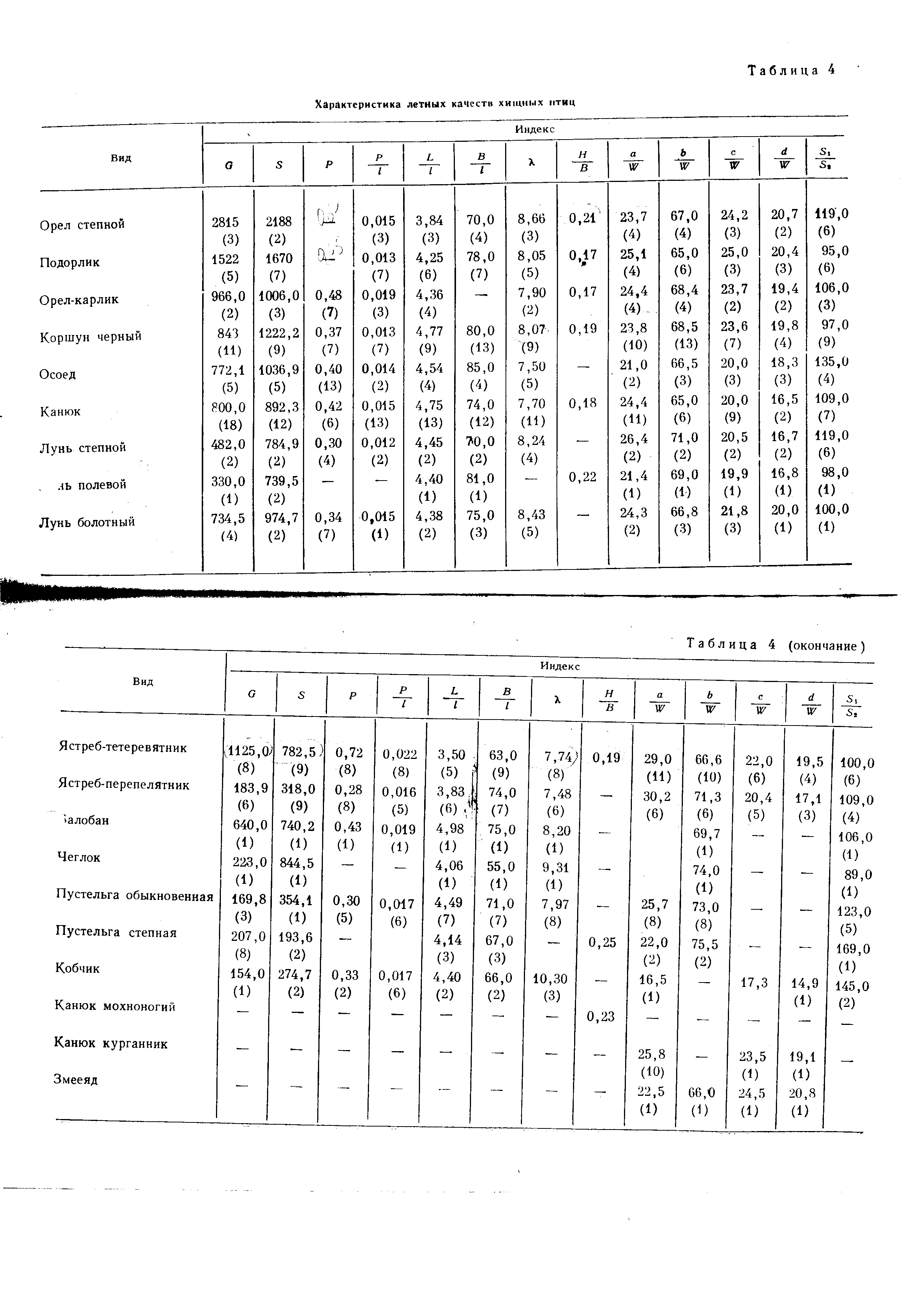

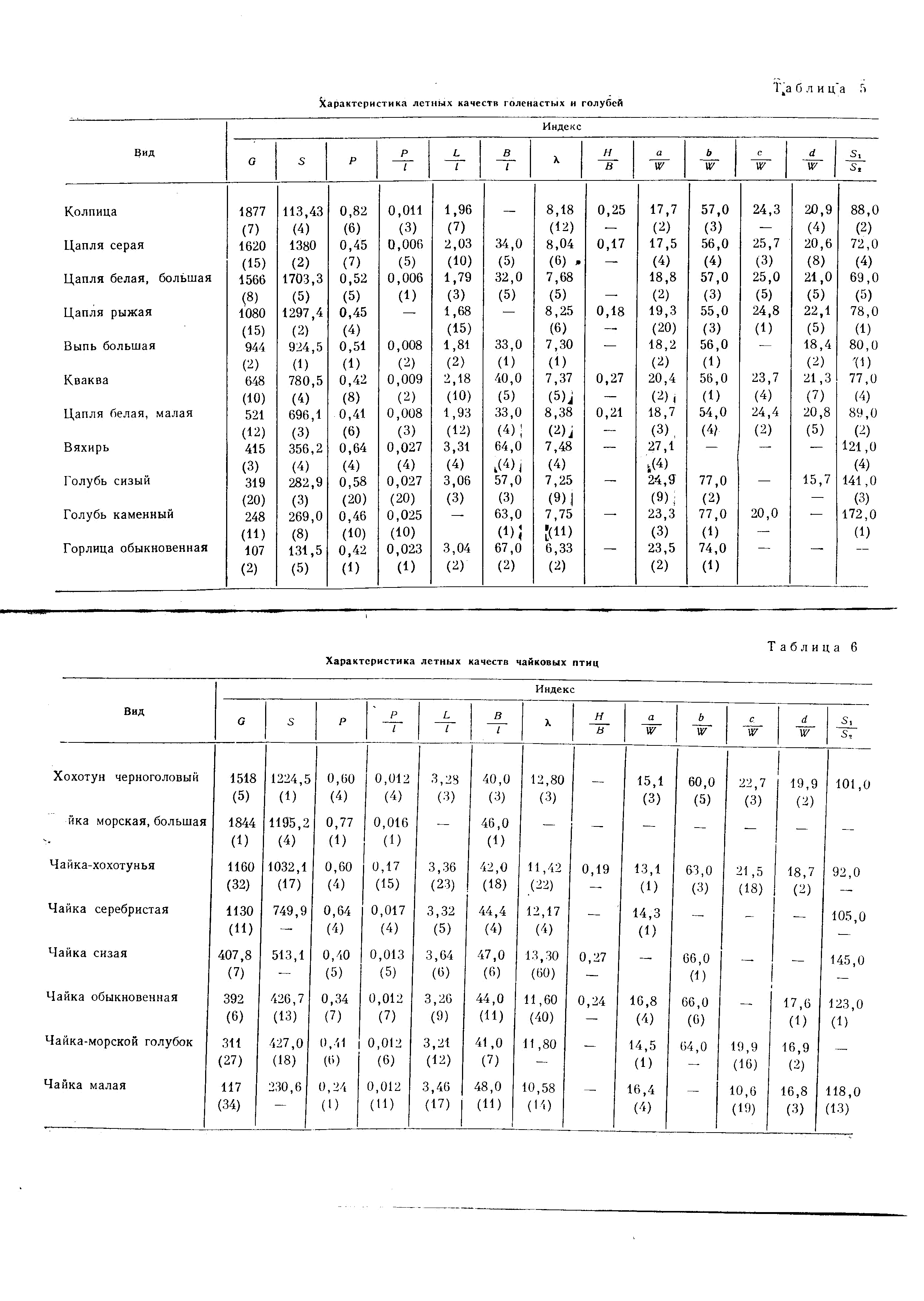

На всякий случай выложу 2 таблицы (к иссследования и разборам птиц) больше к сожалению не копировал в свое время (Шестакова Г.С.)
1-я чайки:
    183,7 КБ · Просмотры: 180

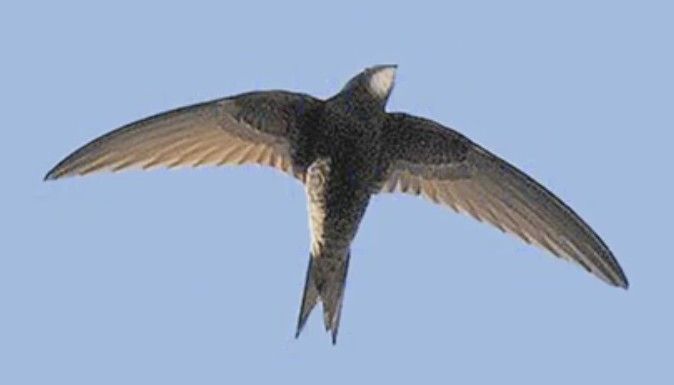

Кстати по поводу пропорций в конструкции птичьего крыла.
Я как-то обратил внимание на крыло стрижа.
Похоже, крыло стрижа имеет рекордно низкий удельный вес.
Ручечьки у него малююююсенькие.
И в итоге, маховые перья первого порядка у крыла стрижа получились ооооочень длинными и они образуют львиную долю всей несущей поверхности крыла.
Из-за того, что кости его ручек получились рекордно коротенькими крыло стрижа не может складываться так же компактно, как это получается у основной массы птиц.
Лёгкое крыло стрижу , я так понимаю, необходимо из-за его образа жизни.
На сколько я понял, вся жизнь стрижа протекает в полёте.
Он наверное и умирает тоже в полёте.
    11,4 КБ · Просмотры: 178
    14,5 КБ · Просмотры: 194
