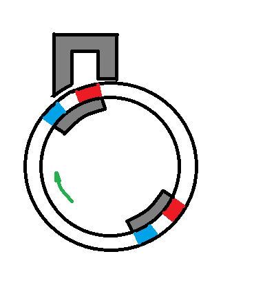

Начал экспериментировать на стенде с системой зажигания из алюминиевой крыльчатки с залитыми магнитами и интегрированной высоковольтной катушки с магнитопроводом ввиде подковы - рис. прилагаю. Никогда не видел такой слабой искры.
1. Интересно какое направление вращения для данной системы "правильное" и почему.
2. Магнит ротора доджен сначала проходить конец магнитопровода с катушкой или без оной...
Чёт не понятно как магнитный поток замыкается и  чем управляется начало искрообразования?

Это зажигание как в ответ #303 - магнит ротора проходит мимо разомкнугого кольца магнитопровода. Внутри высоковольтной катушки есть электронный прерыватель.

Можно посмотреть как расположены магниты в роторе?
Мне этот вариант зажигания показался самым плохим из всех возможных. 2 магнитика с одной стороны ротора пролетают мимо катушки за градусов 40 от всего поворота маховика. 90% вращения маховика впустую. При этом катушка закреплена на 2 винтиках и её надо зверски прикручивать. Единственное достоинство проще не бывает и вес относительно невелик.
Думаю это так, импульс на искрообразование должен быть когда магниты начинают " наезжать"на магнитопровод,как на рисунке.
Обычно в импульсных блоках питания используют обратный импульс, он мощнее.
Думаю, в этом зажигании, когда проходят центральное положение и начинают сходить с магнитопровода. Тогда магнитный поток максимален.
Если это тиристорное зажигание  то мощный обратный импульс лучше взять на зарядку кондёра,после того как проскочит искра  и теристор закроется.

Если правильно понял, здесь высоковольтная катушка прямо на магнитопроводе. То есть энергия искры создается в ней без промежуточных цепей, а коммутация возможна используя короткозамкнутый виток (витки) на магнитопроводе.

Попробую завтра покрутить на стенде в обе стороны и посмотреть со стробоскопом для очистки совести перед отказом от этого решения.
Если это работает как магнето,но с электронным прерывателем,то на всех магнето начало разрыва при наростании  импульса.

По стробоскопу (для того зажигания которое сейчас испытываю - Штиль 380) искра идёт когда напротив магнитопровода оказывается алюминиевый участок ротора между магнитами, когда этот участок проходит мимо второго по движению магнитопровода катушки. Попробую ещё поменять направление вращения.
Что удивительно - искра визуально слабая, но прищепка тахометра надетая на высоковольтный провод её чувствует, а на многих других зажиганиях приходится обворачивать провод куском фольги для усиления сигнала.
