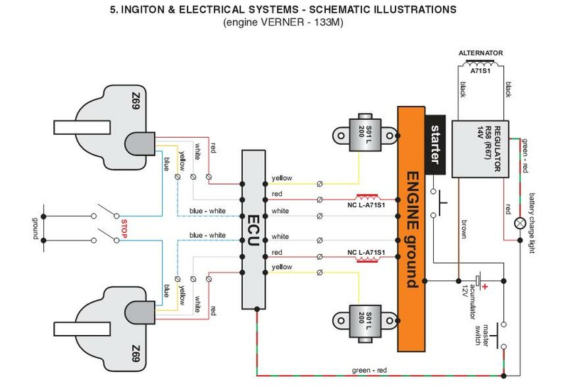

Я  тут  смотрел  в  сети  документацию  от  мотора  Вернер...
Ба - знакомые  всё  лица :
Да, чехи про это говорили. Только схемы подобной ECU не нашел. А покупать дорого. Делов то - сдвинуть сигнал датчика, в зависимости от оборотов, по прошиваемой табличке... Без всяких преобразований. Кроме этого при сгорании ECU чешская система переходит в режим байпас и всё равно работает с фиксированным углом. Вообще немцы из ПВЛ на порядка 2 поприветливее чехов и у них на все вопросы есть решения. Только ценник не гуманный.
kvadratov

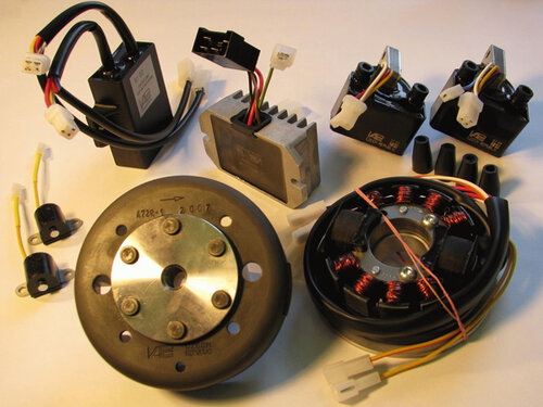

Я  на  99 процентов  уверен  что  внутри  волшебной  коробочки  в  левом  верхнем  углу  картинки  стоят  два  канала  процессорных  цифровых  ФУОЗ  на  базе микроконтроллеров...
« VAPE Ignition and regulators for motorcycles»
В  общем  типа  как  две  схемы  Сарумана...
( Система  то  у  Чехов  двухканальная )
И  адаптирована  система  под  работу  с  индукционными  датчиками.
( система  Сарумана  в  оригинале - под  опто  датчик  или  пол  Холл ).
«блок  Саруман»
Естественно  что  чехи  начинку  в  виде  схемы  Вам  не  подарят...  Кстати  там  наверно  программа  ценнее  картинки.  Я  правда  затрудняюсь  угадать  как  у  них  предусмотрено  резервирование  на  случай  вызода  ФУОЗ  из  строя...  Если  только  по  пропаданию  тока  питания  -  тогда  вплоть  до  применения  реле -  которое  включает  датчики  напрямую  к  коммутаторам.
В  отличие  от  схемы  Вайп -  схема  Сарумана  находится  в  свободном  доступе.  Но  схема  Вайп -  видимо  проходила  разные  испытания  и  претендует  на  некий  гарантированный  уровень  надёжности.  А  за  любой  самосбор  -  отвечает  только  автор...  И  то -  как  сумеет.  Потому  чехи  и  денег  просят.

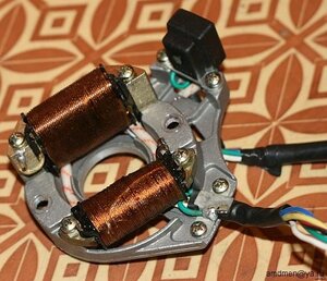

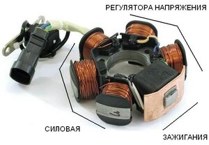

Какая система - звездочка или полоски будет предпочительна для запуска на низких оборотах ...
Если  считать  что  " звёздочка " это  такой  статор :
«Генератор  от  Вайпер Харлей 4т.»
А  " полоски " - подразумевается  статор  в  таком  роде :
«генератор  Пилот  4 Т. Китай.»
Вот  если  сравнивать  такие  статоры  по  пусковым  свойствам - предпочтение  отдать  трудно.  ИМХО  на  мопедах  пуск  получается  достаточно  лёгким  с  любым  вариантом.  Напряжение  на  малых  оборотах  в  первую  очередь  зависит  от  числа  витков  в  обмотке  и  силы  магнитов  ротора...
Есть  версия  что  некоторые  образцы  второго  варианта ( "полоски " )  имеют  более  большую  обмотку  по  числу  витков...  Прямо  скажем - гипертрофированную  обмотку.
Однако  если  мы  имеем  большое  напряжение  при  пуске - мы  имеем  и  очень  большое  напряжение  при  работе  на  полный  газ...  А  это  предпосылка  к  выходу  коммутатора  из  строя.  особенно  если  коммутатор  китайский  и  с  защитой  от  перенапряжения  у  него  всё  плохо...
На  генераторах  как  на  второй  картинке -  ( с  двумя  отдельными  катушками ) - были  нарекания  на  частый  выход  из  строя  коммутаторов.
Есть  версия  что  для  облегчения  пуска  целесообразно  применять  пусковой  отключающийся  преобразователь  напряжения - типа  как  от  вспышки  фотоаппарата.  Эта  система  обсуждалась  уже  3  раза  в  данной  теме.
Ну а  обмотка  питания  коммутатора - должна  иметь  достаточные  но  без  перебора  характеристики.
Слишком  могучая  обмотка - предпосылка  к  выходу  из  строя  коммутатора  и  к  выгоранию  самой  обмотки.  При  чрезмерном  росте  напряжения  может  пробить  изоляцию  обмотки  и  далее  происходит  всё  как  в  трансформаторе  с  закороченной  обмоткой... Вплоть  до  дугового  разряда -  оплавления  проволоки  и  возможности  возгорания  открытым  огнём.
Кстати  - в  ряде  конструкций  для  снижения  напряжения  питания  коммутатора  - применяют  магнитный  шунт.  По  сути - короткозамкнутый  виток. Это  нужно  для  защиты  коммутатора  от  повреждения  слишком  большим  напряжением  в  режиме  полного  газа.
Обратите  внимание  на  медную  пластину - поверх  катушки  питания  коммутатора  в  генераторе  Пьяджо :

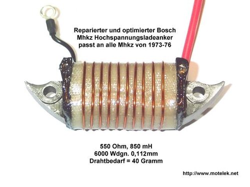

kvadratov
В  некоторых  случаях -  обмотки  на  прямом  сердечнике  тоже  снабжают  магнитным  шунтом.  Бывает  что  на  железо  сначала  наматывают  несколько  слоёв  бумаги  с  лаком  потом  несколько  слоёв  медной  фольги. Край  фольги - припаивают  к  предидушему  слою.  И  сверху  мотают  ещё  слоя  три  бумаги  с  лаком.  Поверх - наматывают  обмотку...  3 - 7 тыс. витков  проволоки 0,12 - 0,15  мм.  И  о  наличии  внизу - магнитного  шунта  можно  никогда  не  догадаться.  Я  не  уверен  что  китайцы  о  таких  вещах  думают...
Немцы  при  перемотке  генераторов - в  ряде  случаев  применяли  короткозамкнутую  обмотку  из  толстой  проволоки  поверх  обмотки  питания  коммутатора.

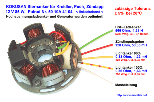

Ещё  картинка.  Статор  фирмы  Кокусан ( Япония ).
Обратите  внимание -  на  торце  катушки  питания  коммутатора - квадратная  медная  рамочка  из 2 мм  листовой меди.
Эта  медяшка - короткозамкнутый  виток ( магнитный  шунт ).
«kokusan_85w»

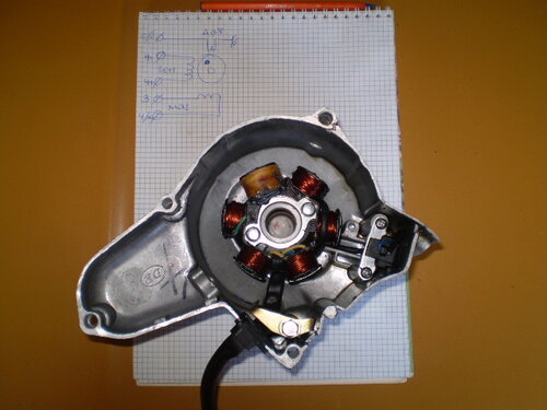

2kvadratov. Спасибо за полный ответ! И про магнитные шунты интересно. "Полоски" всётаки попробую, у меня наконец CDI неплохие тайваньские  :)
Сейчас искра получается с 3 оборотов в минуту, не знаю стремится ли к меньшему или мутить с декомпрессорами.
Еще удивило высокое напряжение с индуктивного датчика Джог - 80 вольт!
По китайцам - есть ли брэнды которым уже можно доверять?
И клоны каких магнето надёжнее 139qmb или Jog

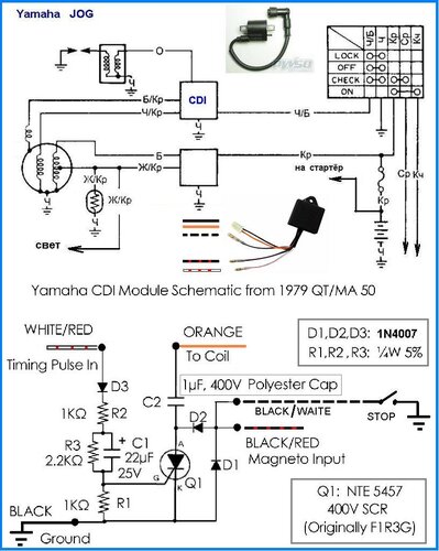

Если  крисоединить  коммутатор -  к  примеру  такой :
«Yamaha   CDI»
И  измерить  напряжение  датчика  прибором  типа  ВК 7 - 9  - думаю  что  напряжение  от  датчика  будет  много  скромнее.

Муки реального выбора на одноцилиндровый парамотор с ФУОЗ.
Внешний ротор
Без датчика
На многих парамоторах стоит магнето с внешним ротором итальянской IDM без датчика. По паспорту должно работать с 500 до 8500 оборотов и иметь ФУОЗ. Образец который есть у меня реально начинает работать с 3.4 герца (200 оборотов). В статоре 4 катушки, без датчика, только 1 катушка работает на зажигание - 2 искры на оборот (3 катушки не используются). Самое забавное, что при подключении коммутатора IDM (интегрированного с высоковольтной катушкой) к статору/ротору от PVL с внутренним ротором ФУОЗ отслеживается. Чудо...
У ПВЛ искра мощнее и жирнее, но начинается только с 400 оборотов. ПВЛ с внешним ротором начинает работу со 100, а с батареей и на 50, но стоит 380 евро если прямо с завода.
Второй вариант с внешним ротором от GY-6 диаметром 109.5 мм и 8 катушками из которых только 2 идёт на зажигание. Есть и Китай и в 3 раза более дорогой Тайвань. Отличить внешне очень сложно.
Третий от Ямаха джог 3KJ - поменьше диаметром, магнитная система близкая предыдущей, 7 катушек. Одна большая сдвоенная на зажигание.
Есть у меня хорошие внешние роторы бензопил в стиле скутерных. 4 "магнита". Можно попробовать поставить внутрь одну полоску от 139FMB или чего ещё...
Скутерные генераторы с внешним ротором серьёзно потребляют механическую энергию - несколько сотен ватт...
