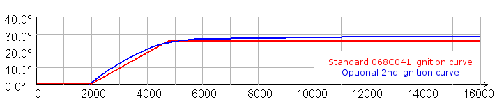

но вот еще вопрос на ту же тему который я давно холел задать но не досуг было:
на картинке две кривых возможных на одном блоке зажигания. Красноя стандарт- синяя- с более передним зажиганием получается путем установки спецкнопки- с двумя положениями. Причем что эта кнопка одна на все виды зажиганий- и на аналоговые блоки и на цифровые. Очевидно что раз одна то она установлена где в самом начале- на цепи датчика. И видимо внутри этой кнопки есть какая то простенькая фигня которая позволяет- а вот это уже удивительно- загнать зажигание немного вперед (!). Вот что это может быть? из праздного любопытства...
фото кнопки:
Это зажигание бельгийской Horse Power Ignition http://hpi.be
Кнопка просто замкнуто-разомкнуто. В зависимости от неё происходит пере коммутация в блоке CDI. В их старой версии все кривые были аналоговые, цифровые можно менять как угодно, вот и подогнали.
У них другая штука интереснее
http://hpi.be/item.php?item=068V024
Можно навесить на любое магнето с внутренним ротором и иметь 10 ватт на неотложные нужды.

задержка зажигания реализована чисто электронно и какойто "навесной электроннной цепочкой"
Там один провод идет на реле стартера,таким образом реализована функция задержки-3-4сек от старта или при превышении порога оборотов,в зависимости что наступит раньше
