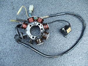

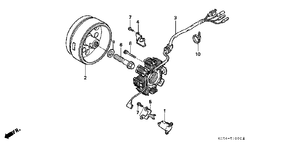

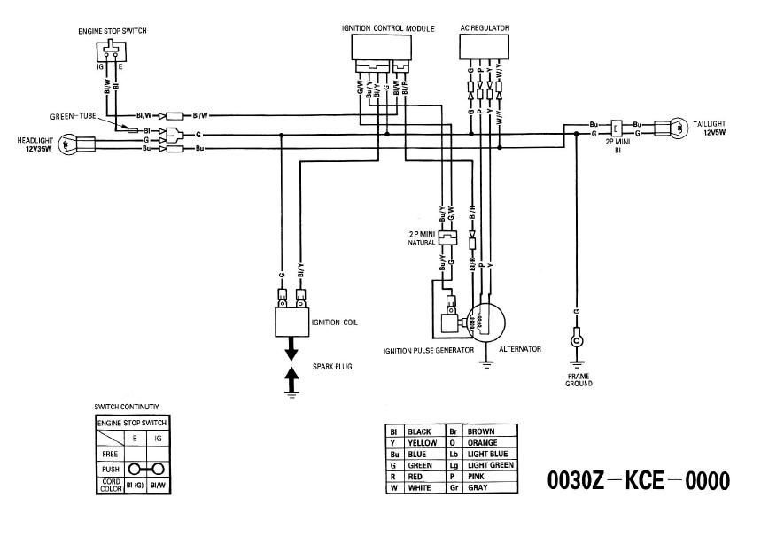

Здравствуйте уважаемые специалисты!
Прошу помощи в решении проблемы пуска двигателя.
Итак, мотоцикл Honda xr250r ,1999 г.р. беспокоит затрудненный пуск двигателя с кикстартера…порой можно минут 20-30дергать и не завести мотор…  горячии тоже плохо заводится… друзья на китайцах,уже ржут надо мной.
Мотоцикл хорошо заводится  и работает с толчка… в процессе поиска неисправности , обратила внимание слабая искра . (в сравнении с искрой на китайском скутере с  точно такой же системой зажигания) Схема электрики и зажигания:
Что сделано: заменены катушка зажигания, свечи, свечной колпачок, высоковольтный провод, ставил коммутатор от заведомо рабочего скутера, подключал всю систему зажигания в обход штатной проводке… в конце концов снял статор  для визуализаций возможных повреждении… и ничего криминального там не обнаружил.  Проводил тесты с осциллографом, все вроде в норме с зарядной катушки 100в с импульсного датчика 3в…. По остальным органам и системам все гуд…компрессия 11, зазоры клапанов отрегулированы, карб настроен в сторону обогащения… температура масла до 100с
Прочел всю ветку, понимаю что есть решение моей проблемы, но электрик из меня  не очень… подскажите люди добрые как облегчить пуск… что сделать? Меня заинтересовал «пусковой преобразователь высоковольтного напряжения»  и эта приблуда которая задерживает искру при пуске…. Не хотелось бы вносить какие то крупные изменения в систему,  еще раз повторюсь  после пуска с толчка мот работает без проблем….
И с разу еще два вопроса:
1)Какую схему коммутатора можете предложить для этого мотора с условием использования штатного индуктивного датчика и зарядной катушки.
2)на борту переменное напряжение, хотелось бы постоянку для подключения диодной фары и стопа. на фото видно что два зуба статора не содержат обмотки.  Как грамотно их домотать для увеличения мощности  и какую схему реле регулятора выбрать?
Заранее премного благодарен за любой ответ!!!!

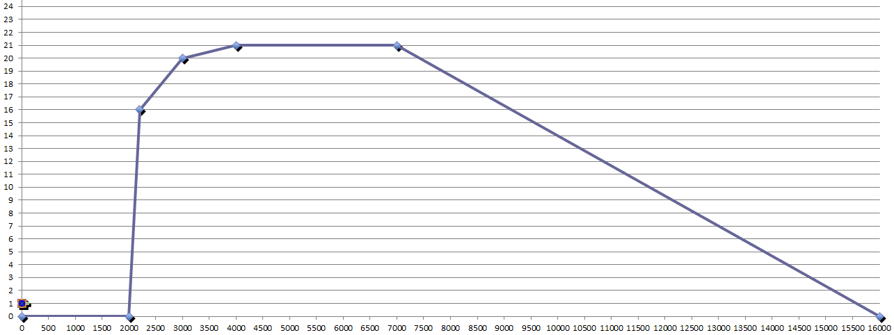

Долго зэкспериментировал без особых успехов... Теперь заказываю в Тайване CDI под моё техническое задание и кривую опережения зажигания оптимально подходящую для моторов с пропеллером (для лёгкого пуска и минимума вибраций на рабочем режиме). Работает от датчика, которые начинают искрить с 200 оборотов в минуту, иногда даже меньше, зависит от датчика. Высоковольтная катушка интегрированна в CDI для надёжности. ВСЁ больше нечего хотеть 🙂 Единственно вес порядка 300 грамм. В наличии 37 штук.

схема электрики honda xr250r

shsha сказал(а):
можно ли данную
Да, сли датчик совместим с GY-6. Вот кривая опережения, её нужно скорректировать под ваш мотоцикл. Подключать нужно к аккумуляторной батарее. Будет работать даже если из строя выйдет или генератор или сядет батарея. Но обмотка переменного тока использоваться не будет. Есть второй вариант под переменку, работает с чем угодно, но на некоторых магнето требуются большие обороты (на Джог ставится идеально).
    7,6 КБ · Просмотры: 244
спасибо.  я правильно понял, что максимальный УОЗ 21градус?
для моего мота в мануале прописывают 8гр изначальный и 28 гр при 4300 об в мин.
больше интересует схема под переменку...
вариант под батарею, сколько потребляет энергии?
21 изменение. Ставьте 28 на 4300, начальный будет 7.
У переменного изменение 16 - аналогично 28 и 12. Из практики, как идёт кривая до 2000 не особо важно.
Вариант под батарею адаптируется к мощности источника и др., у меня 14-17 ватт на 5800. Но генератор подряжает...
jbiplane, спасибо за ответ! для правильной работы батарейной системы какое положение должен иметь индуктивный датчик до ВМТ? ( в градусах) УОЗ имеет регулировку на данном комутаторе??
Что значит (Вариант под батарею адаптируется к мощности источника)? думаю перемотать статор под одну фазу ,поставить РР и акум на1,3А... как считаете?
Фиксируете КВ на 28, доворачиваете зажигание чтоб выступ ротора зашёл 0,3 мм под сердечник датчика.
Я специально это убрал, у пользователей больше проблем с настройкой + снижается надёжность.

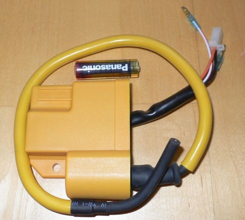

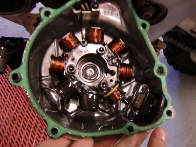

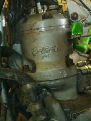

У меня такая проблема мотоцикл Zabel ZM 27. 2006 года, с ножки не заводится, на буксире заводится проблемно, а если и заводится не держит обороты, работает только на больших, проверили свечи искры нет, пошли дальше, разобрали статор, проверили , ток идет, сняли коммутатор, его проверить не смог(нет прибора), да и на нем нет ни каких маркировок, разобрали его с трудом, и по плате искал по всей сети интернета схему этого коммутатора, результатов 0!!! Помогите в ситуации!!! фото прилогаеца мотора, коммутатора и магнето!!!

Скорее всего витковое замыкание в статоре. Либо менять, либо перематывать. Сталкивался с такой проблемой на гидроциклах.
Статор у вас немецкий PVL. Гляньте маркировку - модель
Катушка тоже PVL?
Перемотайте статор или купите новый за ~50 евро
