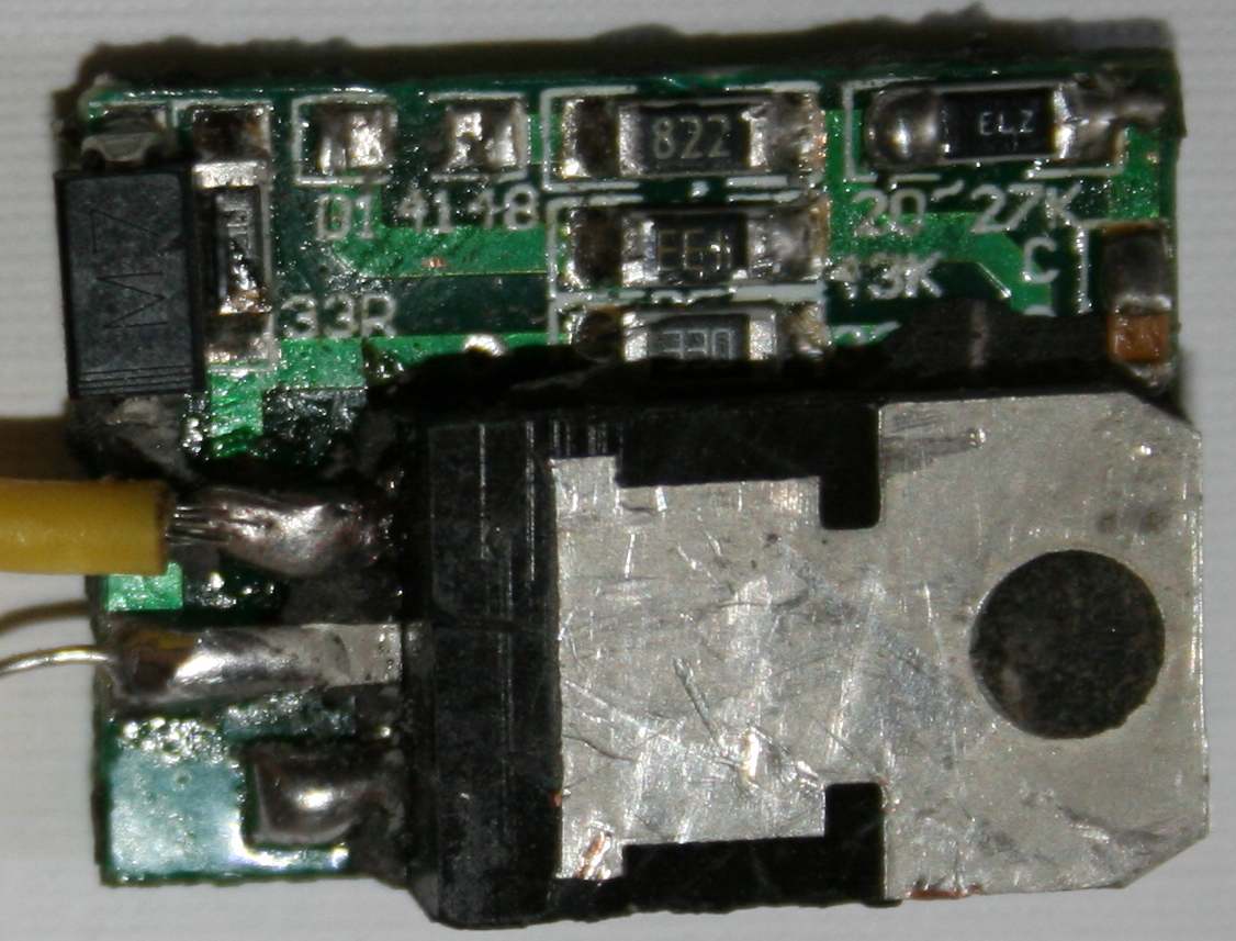

Ответил сразу 🙂 Для меня ротор мелковат - большие стартовые обороты, а сам блочок Пулан интересен.
Есть у меня 10 комплектов таких зажиганий как на картинке. Ротор внешний. Работают только в одну сторону - против часовой если смотреть со стороны зажигания. 2 катушки - одна используется и с контактами и электронным прерывателем и из неё торчит высоковольтный провод. Такая во всех уонтактных магнето Бош.
Вторая выполняет роль прерывателя - инициируется дополнительным мощным магнитом, встроенным в ротор с 4 магнитными башмаками. Расковырял, схему нарисовал.
Как заставить работать это дело при вращении в обратнои (а лучше в любом напровлении) да еще бы Фуоз прилепить 🙂
Полярность основной катушки поменять - сложно и извращение. Проще наверно изменить схему прерывателя...

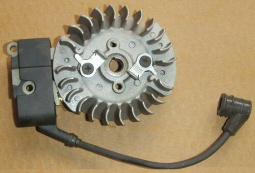

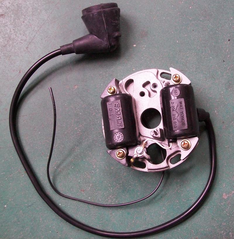

Это  про  модернизацию  магнето  от  бензопил  и  триммеров.
Примерно  таких  как  на  картинке :
«25cc 30cc 38cc 40cc 45cc 52cc 58cc 62cc engine fly wheel ignition coil 2 stroke engine fly wheel brush cutter chain saw flywheel.»
Следует  иметь  в  виду  что  некоторые  магнето  такого  типа - имеют  ФУОЗ.  А  некоторые  не  имеют.  По  схеме  они  бывают  как CDI - так  и  транзисторные - с  индуктивным  накоплением  энергии...  В  каждом  конкретном  случае  - приходится  разбираться  индивидуально.
Вот и хочется узнать конкретно у какой широкодоступной техники алюминиевые маховики диаметром 105...150мм и конус 15мм 1:5 (или достаточно "мяса" чтобы расточить)
не всегда большой диаметр свидетельствует о малых стартовых оборотах

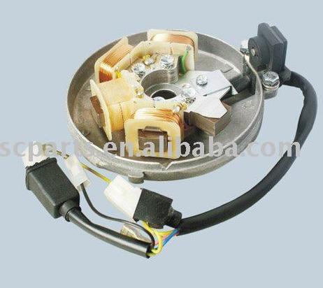

Хорошо бы дополнять данную тему кроме электрики размерами элементов зажиганий. Видел гдето немецкий интернет магазин где приведены размеры роторов и статоров скутеров. Потерял... Никто не подскажет?
И от какой техники может быть такой статор со снимаемыми катушками?

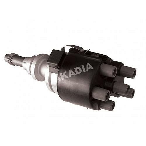

Что посоветуете? Занимаюсь проектирование 5-ти цилиндровой звезды, система газораспределения имеет 5 распредвалов, т.е. на каждый цилиндр своя. Не знаю что выбрать. Ставить на каждый распредвал по датчику Холла или же применить магдино по типу показанному в посте 443. При магдино смущают низкие обороты роторов, да и требуются 2-х искровые катушки зажигания. Если использовать датчики Холла то надо соответствующее число коммутаторов. Раньше, когда работал на моторных заводах, не заморачивался, были КБ электриков. Сейчас заводов нет, конструктора электрики поразбрелись, как и все остальные.
Вопрос к  kvadratov.
Что посоветуете? Занимаюсь проектирование 5-ти цилиндровой звезды ...
Я  подумал  бы  на  тему  применения  трамблёра  от  5  цилиндровой  машины Ауди 100 ....
По  схеме - всё  как  у  ВАЗ 2108 -  но  на 5  цилиндров.
Вращение  можно  взять  от  одного  из  распредвалов.
Вы  не  рассматривали  такой  вариант ?

Честно говоря я этот вариант не учитывал. Для авиамотора наверное более предпочтителен вариант магнето. Батарейные системы зажигания хороши на автомобилях. Вот и возникают у меня дурные мысли о применении магдино от МГД.
С магдино приходилось работать достаточно плотно, на больших оборотах особых проблем нет, а вот при оборотах ротора в пределах 250...350 об/мин как они будут себя вести?
Знаю, если магниты типа нашего ЮНДК, то ничего хорошего, если на базе редкоземельных элементов то всё более менее нормально. Наверное действительно надо ориентироваться на тромблёр.
Автоконверсии  моторов  Фольксваген  жук  - в  ряде  случаев  летают  с  трамблёром.  Другие  автоконверсии - тоже летают  с  трамблёром - к  примеру   Suzuki G13-BB.
На 4  или  на  5  цилиндров  трамблёр - на  надёжностиь  не  влияет.  У  упомянутых  моторов - трамблёр  ИМХО  не  является  узким  звеном  в  плане  надёжности.
Магнето - не  плохо...  Но  где  Вы  магнето  авиа  на  5  цилиндров - брать  будете ?  Ну  пару  штук  -  найдёте  антикварных...  Под  восстановление.  Или  купите  в  америке  за  приличные  деньги...
Можно  предусмотреть  возможность  установки  как  агрегатного  магнето  -  так  и  трамблёра.  Но  трамблёр - заводской  блок -  компактный  и  довольно  высокой  надёжности.

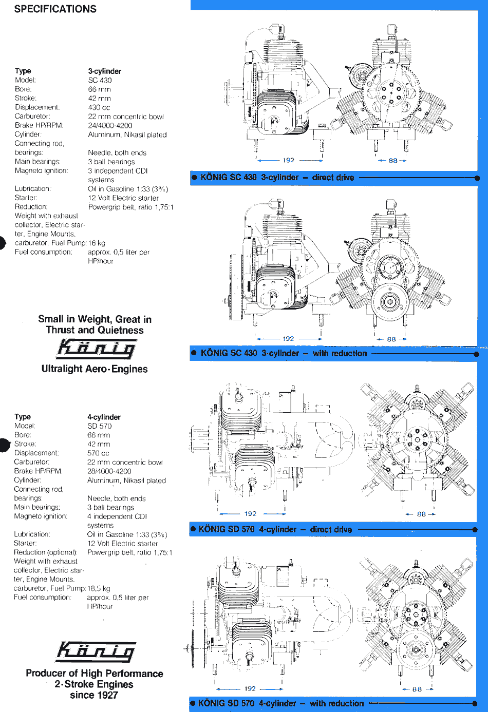

Про  индивидуальные  магнето. ( типа  бензопильных ).
Такое  решение  применялось  на  3  и 4  цилиндровых двухтактных  звездообразных  моторах  Кёниг.  Можно  и  на  5  цилиндров  сделать...
Но  чтото  оно  меня  не  очень  впечатляет...  Тоесть  при  5  цилиндрах - получится  какой  то  огород...  ИМХО и  при  4  цилиндрах - с  компоновкой  зажигания - перебор.
«K[ch246]nig SC430 dreicylinder.»
Ещё  ссылки :
http://www.faucheurs.com/faucheurs/images/PlaneursMembres/CirrusSd/D-KCAE-CirrusSdM-Info.htm
Трёхцилиндровый монстр - парамотор Pagojet-M4 с двигателем Кёниг SC430 :
http://paraplan-irkutsk.ru/content/view/75/37/
    83,3 КБ · Просмотры: 355

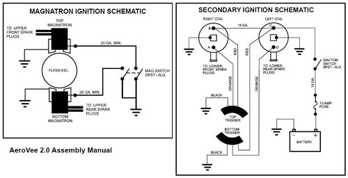

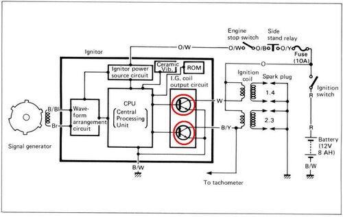

Схема  современной  системы  зажигания  от  мотоцикла.
Число  выходных  транзисторных  ключей  и  катушек  зажигания - бывает  разным - в  зависимости  от  числа  цилиндров.
«Коммутатор  современного  мотоцикла..»

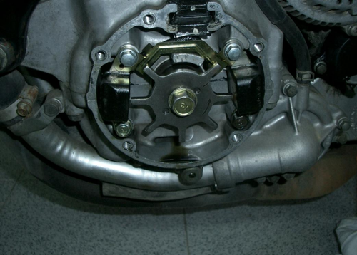

Два  индуктивных  датчика  и  реперный  диск - на  мотоцикле Хонда.
«reluctor pickup_01  old CBR 1000.»

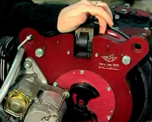

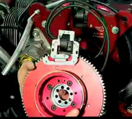

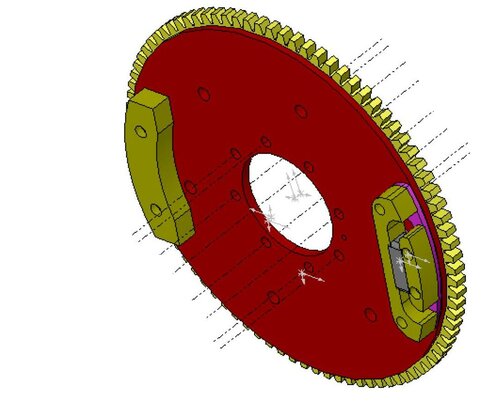

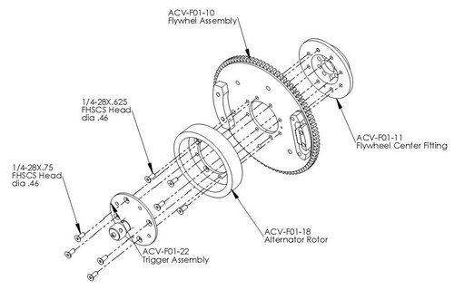

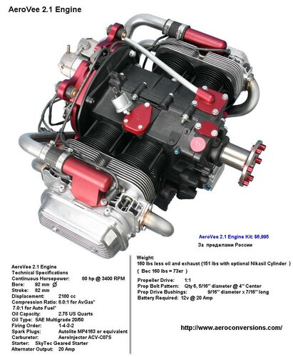

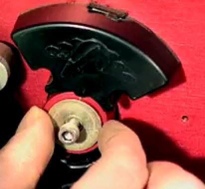

Кстати - если  уже  я  тут  упомянул  про  Фольксвагенообразные - наверно  будет  уместно  написать  немного  о  интересной  дублированной  системе  зажигания   AeroVee
( картинки  накопаны  с  сайта )   :
http://www.aeroconversions.com/
«AeroVee  magneto.»
«магнето AeroVee»
«маховик  AeroVee» ]
«маховик  чб. AeroVee»
«AeroVee маховик  крупно.»
«Модуль  зажигания»
«ротор - модулятор»
«магнето  в сборе»

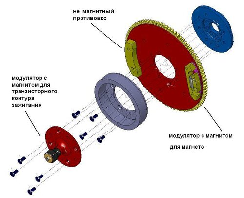

Как  я  понял - мотор  заводится  на  батарейной  транзисторной  системе  зажигания.  При  чём - она  настроена  видимо  на  более  поздний  угол.  При  достижении  некоторых  оборотов - начинает  работать  зажигание  от  индивидуальных  магнето  бензопильного  типа.  Ини ( Как  я  понимаю ) - настроены  на  более  ранний  угол.  И  требуют  для  своего  функционирования - более  высоких  оборотов.
«AeroVee 2.1 Engine.»
kvadratov, я тут на досуге подумал и решил. Нужно компоновать 2 типа зажигания, один на базе магдино, другой на базе трамблёра. Трамблёр буду брать от ВАЗ-2108. Крышку переделаю под 5 выводов. В 70-х годах делали сами крышки из полиамида. Сейчас можно сделать пресс-форму и отливать из полиамида или прессовать из АГ-4С. Восьмёрочный траблёр достаточно компактный и должен хорошо компоноваться. Импортный трамблёр можно ставить на опытное изделие, затем всё равно прийдётся переходить на отечественные комплектующие.
В моторах аэрви оба контура зажигания по мануалу выс тавлены на 25 градусов, но реально,  чтоб завести мотор пришлось магнитик блока электронного зажигания сместить назад в ВМТ

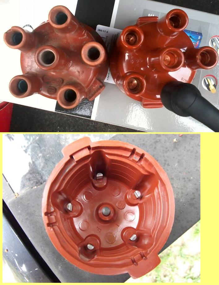

По  поводу  использования  трамблёра  ВАЗ 2108 -  как  заготовки -  возможно  это  имеет  смысл.  Для  5  цилиндрового  мотора  нужно  будет  изготовить  другой  модулятр  - с  5  вырезами  и  не  забывая  про  соотношение  длинны  вырезов  и  железной  стенки.  Закон - если  вырез  10  мм  -  то  стенка  20  мм.  Числовые  значения  могут  быть  разные.  Важно  что  1  треть  воздух - 2  трети  железа.  Я  об  этом  уже  писал  в  этой  теме.
Крышки  5  цилиндрового  трамблёра  и  бегунки  -  ИМХО  есть  в  продаже  в  интернет  магазинах  и  на  разборках  машин.  Изготовить  самоделку  можно...  Но  трудно.  Надо  ли ?  Можно  просто  адаптировать  крышку  от  Ауди  к  трамблёру  ВАЗ.  Или  применить  трамблёр  от  иномарки  целиком.  Я  видел  крышки  трамблёров  для  иномарок - выточенные  из  больших  кусков  плекса...  В  советское  время  запчастей  небыло. Голь  была  хитра  на  выдумку.  Но  чаще - всёже  приспосабливали  целиком  не  родной  трамблёр.  Я  сам  ставил  трамблёр ( с  датчиком  холла ) от  ВАЗ 2105  на   Вольву  345.  Ездит  до  сих  пор...  Лет  15  прошло...  Лить  из  пластмассы  крышку - на  мой  взгляд  сложно  и  смысла  не  вижу.
Вибратор  ( электронный  аналог  вибратора )  - ИМХО  для  запуска  на  исправном  трамблёре  с  датчиком  Холла  не  потребуется.  Искра  при  самых  малых  оборотах - будет  -  слона  убей.
Про  крышки -  ссылочка :
http://audi100.ru/index.php?option=com_jfusion&Itemid=5&jfile=viewtopic.php&f=23&t=21291&start=30

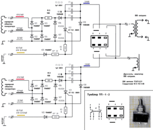

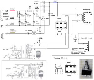

Как сделать очень надёжную систему переключения между батарейной (для запуска) и основной системой зажигания? Если свечи не дублированны. Механическим коммутатором или... Если запуск производится электростартёром лучше наверно gривязаться к его пусковому реле.
Если  переключение  зажигания  требуется  только  для   перехода  с  пускового  режима  на  маршевый -  я  бы  тупо  поставил  тумблер - переключающий  питание  блоков  зажигания.
( К  примеру - тумблер ТП - 1 - 2. - или  подобный ).
Если  применяются  самодельные  коммутаторы  CDI  -  тогда  может  получиться  весьма  незамысловатая  схема :
( Можно  предучмотреть  чтобы  тумблер  автоматически  переключался  на  второй  контур  при  даче  ручки  газа  на 2 / 3. )
«Схема 1.GIF »
Если  применить  одновременно  транзисторное  зажигание  и  CDI -  тогда  схема  получается  чуть  сложнее. Потребуется  ещё  реле.  Схема  нарисована  для  случая  применения  маршевого  CDI  и  коммутатора  ГАЗ  для  запуска.
«Схема 2.GIF »
Применять  в  системе  переключения  реле  стартёра  ИМХО  не  разумно.  Лучше  дать  мотору  поработать  несколько  дольше  на  первом  контуре  зажигания. Реле  шунтирования  первого  контура  во  второй  схеме  -  можно  применить  автомобильное  с  нормально  разомкнутыми  контактами.  В  принципе - первый  контур  можно  выводить  из  работы  и  шунтируя  мощным  проволочным  резистором  обмотку  питания ( зарядную  обмотку  CDI ).  Резистор  потребуется  примерно  250 [ch937]  не  менее  чем  на  5 Вт.
В  приведенных  схемах -  схемы  коммутаторов  не  догма.
Схемы  нарисованны  для  рассмотрения  вариантов  внешней  коммутации  при  применении  одной  катушки  зажигания  и  двух  коммутаторов.
