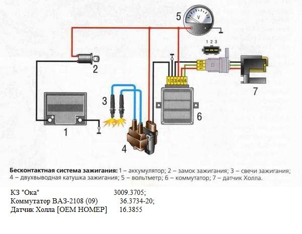

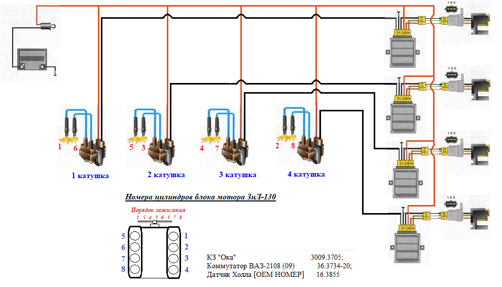

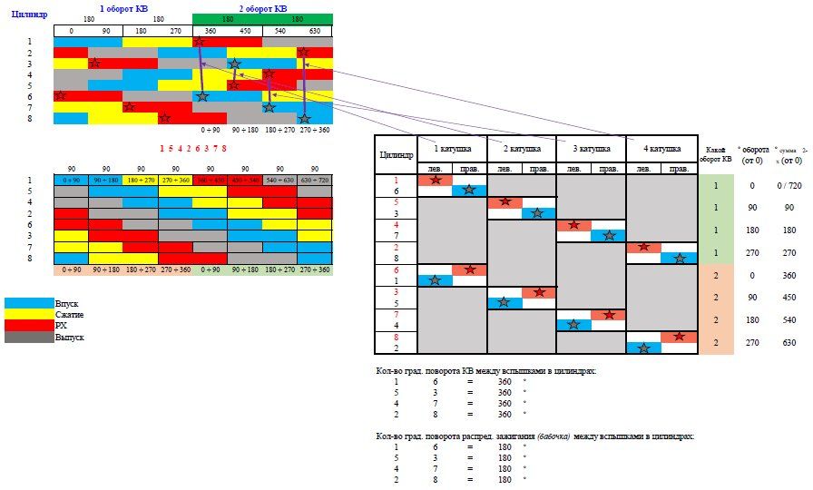

Готовимся к зимним аварийным трудам по СЗ у ЗиЛ-131 (кормилец) на открытом воздухе (январь 2019 - это для "здоровья").
Будем пробовать установку следующей схемы зажигания. Опыт у нас - практически "0".
Что посоветуют ГУРУ. Трактором будет работать, или это наши пожелалки?
(Схему прилагаем во "вложении")
1 фото - аналог для подражания (выбран нами как наиболее приемлемый в наших условиях эксплуатации - Надёжность [как нам кажется!];
2 фото - что предполагается нами "ваять";
3 фото - как нами был осуществлён подбор "пары" цилиндров ЗиЛа для "поджога" свечей при использовании двойной КЗ.
Хотелось бы услышать любое мнение...

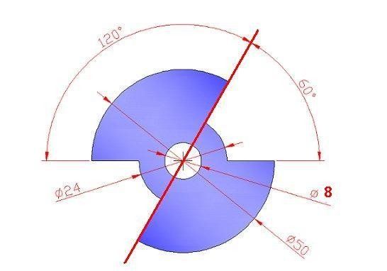

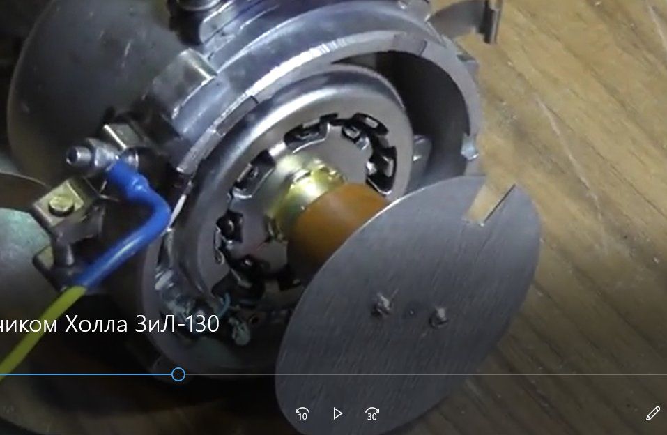

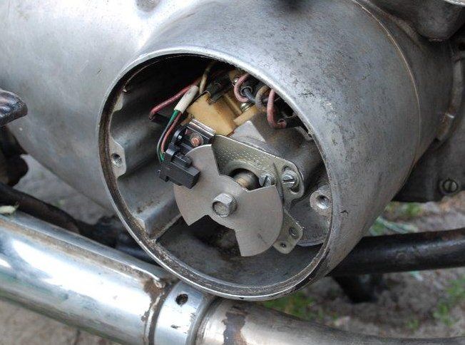

Для более правильного восприятия нашей просьбы прилагаем наше видение Как будем пробовать распределять сигнал с ДХ.
1 фото     Вариант-аналог (взятый нами к повтору) - как делалось другими на трамблёре ЗиЛ.
                  Отличие: У аналога одна "шторка-бабочка" с одним вырезом, и один ДХ (датчик Холла);
                  У нас (предполагается): 4 "шторки-бабочки" с двойным вырезом (см. фото 3), но "этажеркой" друг над другом (на валу трамблёра) при одном ДХ на каждую "шторку-бабочку". Каждый ДХ (начиная снизу) располагается под 90 град. (по часовой) над нижерасполагающимся. Нижний, предполагается выставить (по лампочке) на 1 цилиндр в В.М.Т. (такт конца сжатия) с опережением ~ 3-5 град. (далее - регулировка на месте - "по факту" работы ДВС). В последующем, эксплуатационное опережение зажигания предполагается оставить и пользовать в штатном варианте трамблёра ЗиЛ: грузики + вакуумный корректор. Вся конструкция предполагает установку дополнительного "стакана" на алюминиевый корпус трамблёра (бегунок и крышка удаляются) с окнами под 4 ДХ разнесёнными как по высоте (фактической), так и по окружности (90 град. между каждым). С верху предполагается установку "крышки" от влаги и пыли.
2 фото     Вариант-аналог применения двойной "шторки-бабочки" у других, но на мотоцикле. Вариант приемлем простотой.
3 фото     Образмеренный эскиз двойной "шторки-бабочки" к ДХ, выбираемый нами в "повтор".
(Фото прилагаем во "вложении")
Заранее - Спасибо

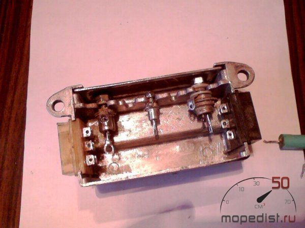

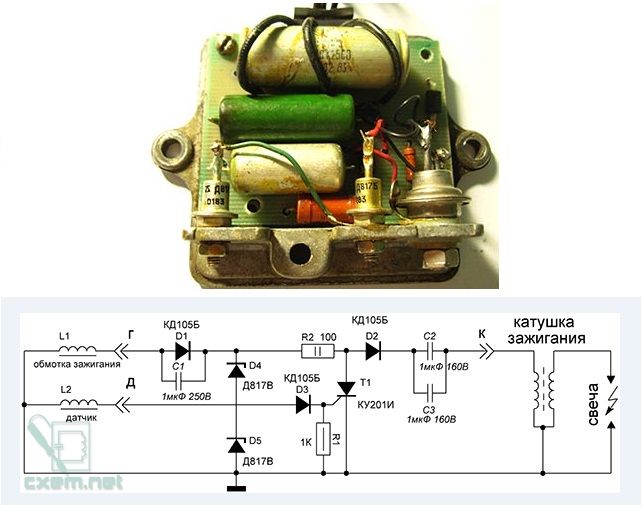

ребя, кто в сем соображает, подскажите пжлст корпус коммутатора КЭТ-1 диэлектрик?
ведь аноды стабилитронов и тиристора на одной площадке...
Под тиристором явно видно изолирующую шайбу, и шайбу с проводом. Под стабилитроном правым на фото, изолирующую шайбу не видно, но явно видно контактную с проводом, и это не спроста.
Так что можно считать диэлектрик.
На поводке от правого стабилитрона к тиристору просматривается какая-то клемма. По схеме правый стабилитрон получается D5, а эта клемма -контакт на землю. Так что да, скорее всего корпус -диэлектрик, но я бы тестером ткнул на всякий.

да, но при этом левый на фото стабилитрон должен "сидеть" на массе, каковой, по всей видимости, и является корпус КЭТ'а, т.к. среди проводов выходящих из устройства "-" отсутствует...
магия? 🙄
ИМХУ
D5 - левый стабилитрон...
с удовольствием потыкал б тестером, но вживую этого блока у меня нет, фотка из интернетов и там такое исполнение также на других фото и видео КЭТ
Мда... Вы правы, по видимому. Не получилось на умняке проехать. Надо внимательнее быть впредь. Пардон 🙂
А корпус не разу не диэлектрик. Люминий.
Устройство собирается в стандартном алюминиевом корпусе коммутатора.
Отсюда: Электронный коммутатор зажигания КЭТ - 1А
да, ничего, я сам такой - день считаю прошедшим впустую если где-нибудь, с кем-нибудь умняка не понарезал 😉
