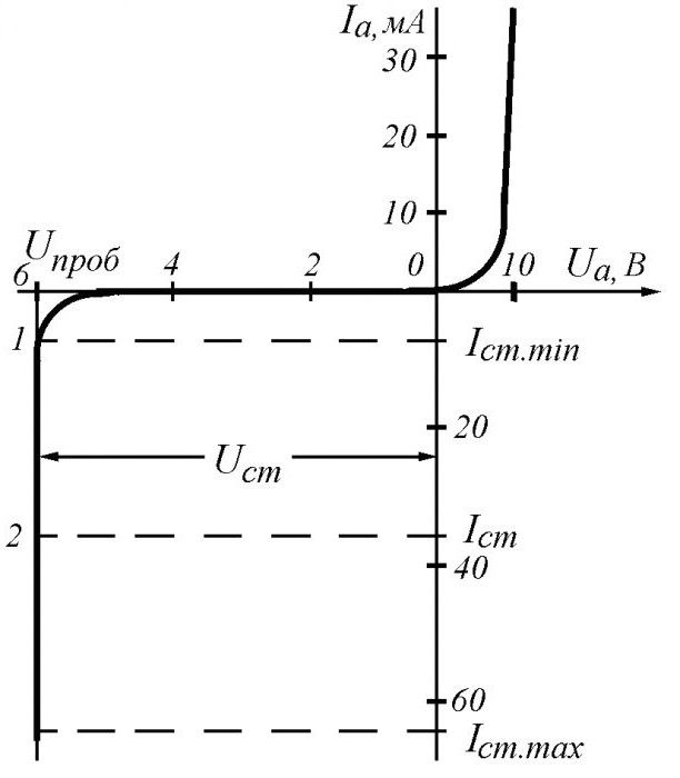

китайцы (или хрен пойми кто там) не парятся и по-моему взамен стабилитронов впиховывают в КЭТ диоды (в КЭТ, который есть у меня, элементы VD1,VD3-5 замаркированы одинаково), насколько это корректно?
я применял такой новодельный КЭТ, он функционирует, но все же интересно - насколько корректна замена стабилитронов диодами
Стабилитрон - разновидность диода, поэтому на плате они могут быть обозначены одинаково, тем более китайцами 🙂 Обозначение на плате служит для правильной ориентации выводов при сборке. Если на самИх диодах нет обозначения, или они не читаемы - можно определить напряжение стабилизации или отсутствие такового врукопашную.
Стабилитрон - разновидность диода ...
т.е. если у стабилитрона и диода напряжение пробоя одинаково, то возможно взамен стабилитрона применить диод?
Стабилитрон  может работать как диод, но используют его обратную вольамперную характеристику, где и возможен его лавинообразный обратимый пробой при обратном включении(на анод подают минус  на катод плюс). При таком включении простого диода обратимого пробоя не будет, если сгорит то навсегда.
Нет конечно. Диод при достижении напряжения пробоя в обратном направлении (при включении аналогично стабилитрону) вынесет наглухо. А при прямом включении используют конечно, но там напряжение стабилизации мизерное. Для кремниевых диодов например около 0,6 Вольта, для германия - еще меньше. А вот стабилитрон использовать в качестве диода вполне возможно, но ограниченно, т.е. там, где в используемом устройстве подводимое к нему обратное напряжение не превышает напряжения пробоя стабилитрона например.
З.Ы Там кстати ошибочка на схемке - пробивное напряжение КД105Б не 300 В, а 400
