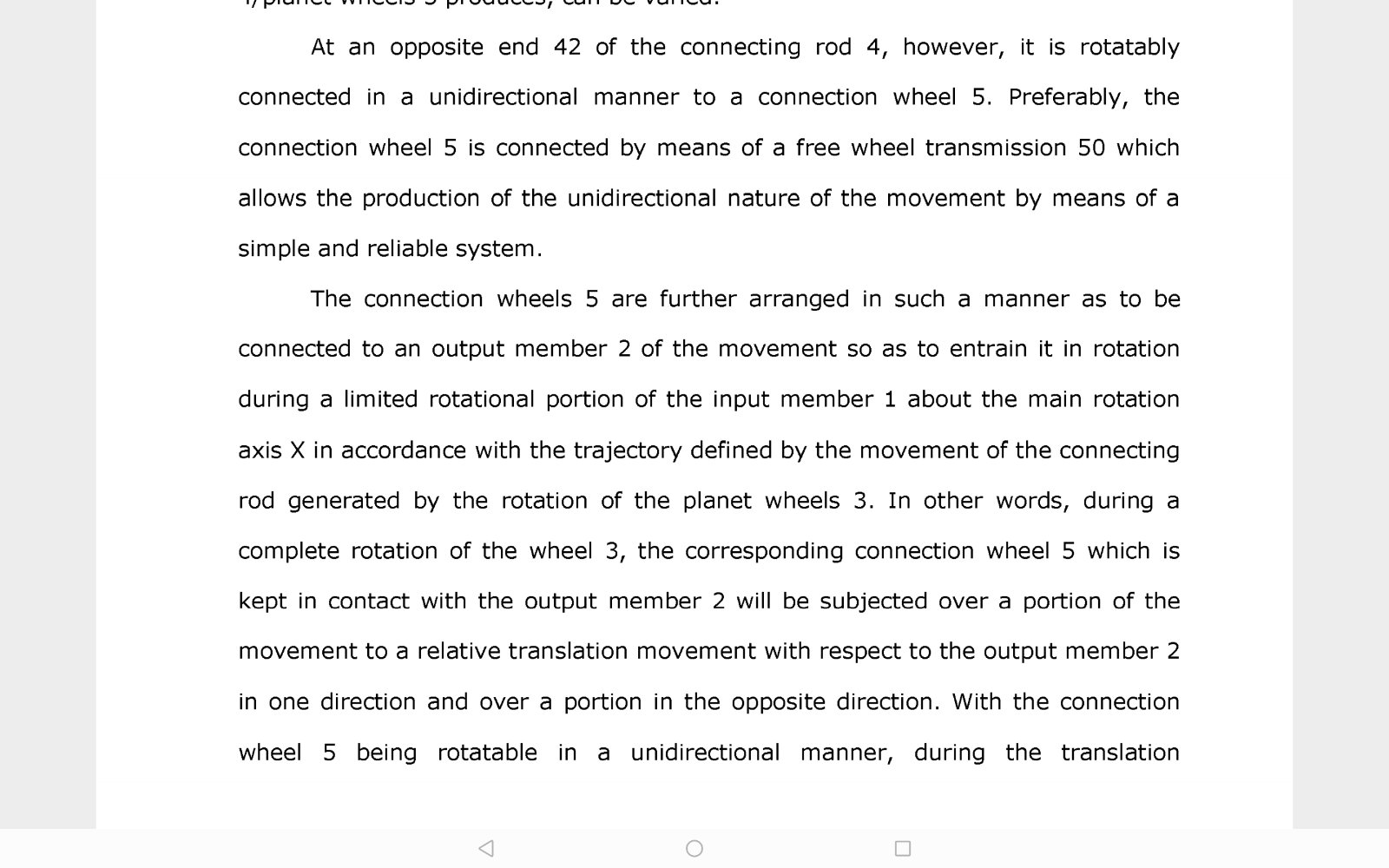

Там момент передаётся через обгонные муфты. Работать будет, но есть вопросы к их ресурсу, если речь не про велосипед.
Дело не в этом. Сама такая коробка сложнее обычной. Типичный пример лучше за счет сложности. И про такой вариатор я читал еще в Автомобильной промышленности США в 1980 е годы. Правда саму схему показали только сейчас.
Насколько я понял обгонные муфты нужны только для велосипеда, они обеспечивают свободный ход колеса при неподвижных педалях, хотя это можно было сделать в самой, втулке заднего колеса как у обычного велосипеда. В автомобильной, коробке обгонные муфты не нужны
Разберитесь в этой конструкции, сами увидите.
Мелкие шестерни установлены свободно на конце рычага, а храповик нужен только для, велосипеда, сам комментатор об этом сказал
И можно сам патент посмотреть там чертежи есть и видно что маленькие шестерни просто установлены свободно на оси
А теперь читаем внимательно ещё раз)
Детали 4, 5 и 50.
А ну да, ашибси,

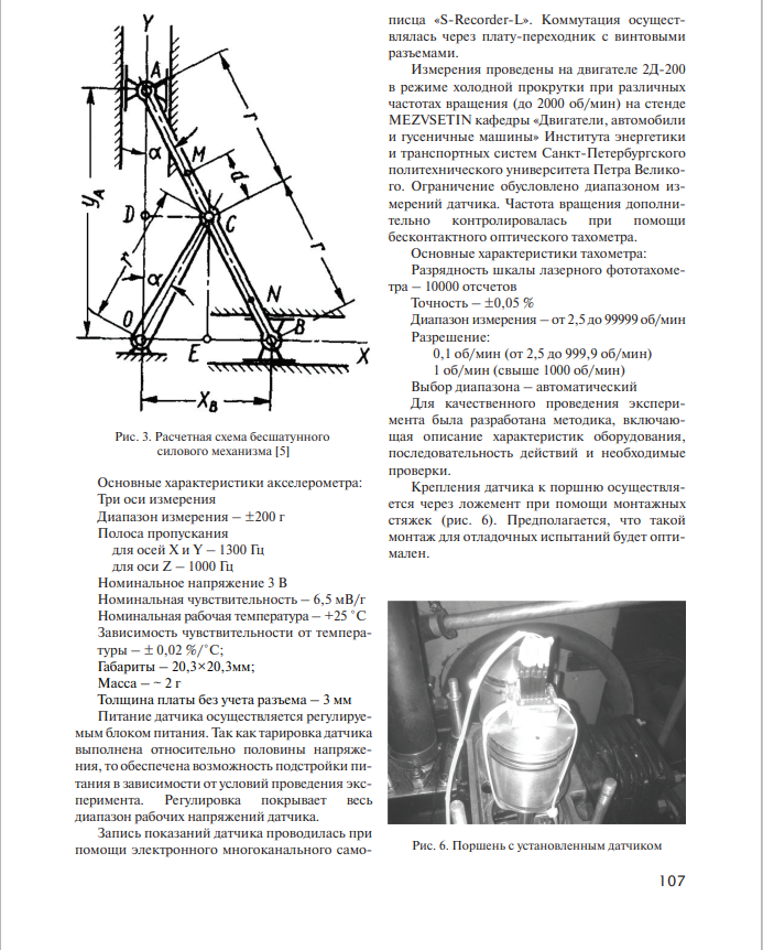

Добрый день всем! Из темы "БШМ -2" подсмотрел : Куколев М.И., Костин А.И., Дворцов В.С. Оценка влияния пар трения на динамику бесшатунного силового механизма // Известия Международной академии аграрного образования. СПб.: СПбМААО, 2013. Вып. 16, Т. 4. С. 8891. Там есть описание определения ускорения поршня и натурного измерения ускорений.
Обращаю внимание на установку и крепление датчика.
1. Датчик - массой 2г - закреплён стяжками. Уже сомневаюсь в данных.
2. Отсутствуют цилиндры. Что произойдёт с поршнем при прокрутке? Будет болтаться как субстанция в горизонтальной плоскости.
В общем, работа "на отвяжись".

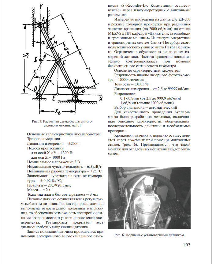

Поршень правильного бесшатунника не может болтаться в горизонтальной плоскости. А наличии цилиндра скорее всего не влияет на измерения. У Дворцова есть работа с измерениями нормальной силы поршня 2Д-200 (вернее эта сила в БСМ "опущена" на ползуны. Кроме того там указана некая гармоника колебаний поршня в горизонтальной плоскости, которая видимо возникает из за зазоров в паре ползун - направляющая. ОНа там тоже измерена.

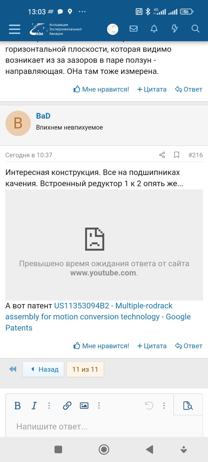

BaD, ну очень сложно. Хотелось бы посмотреть видео, но с VPN не открывается сайт, а без него даже не знаю название на Ютубе.
Вот название ролика на ютубе ... The New FLOWER ENGINE 🌺 from Ahiravata 🐘 ..., тут принцип лучше раскрыт.
Ссылка на него
