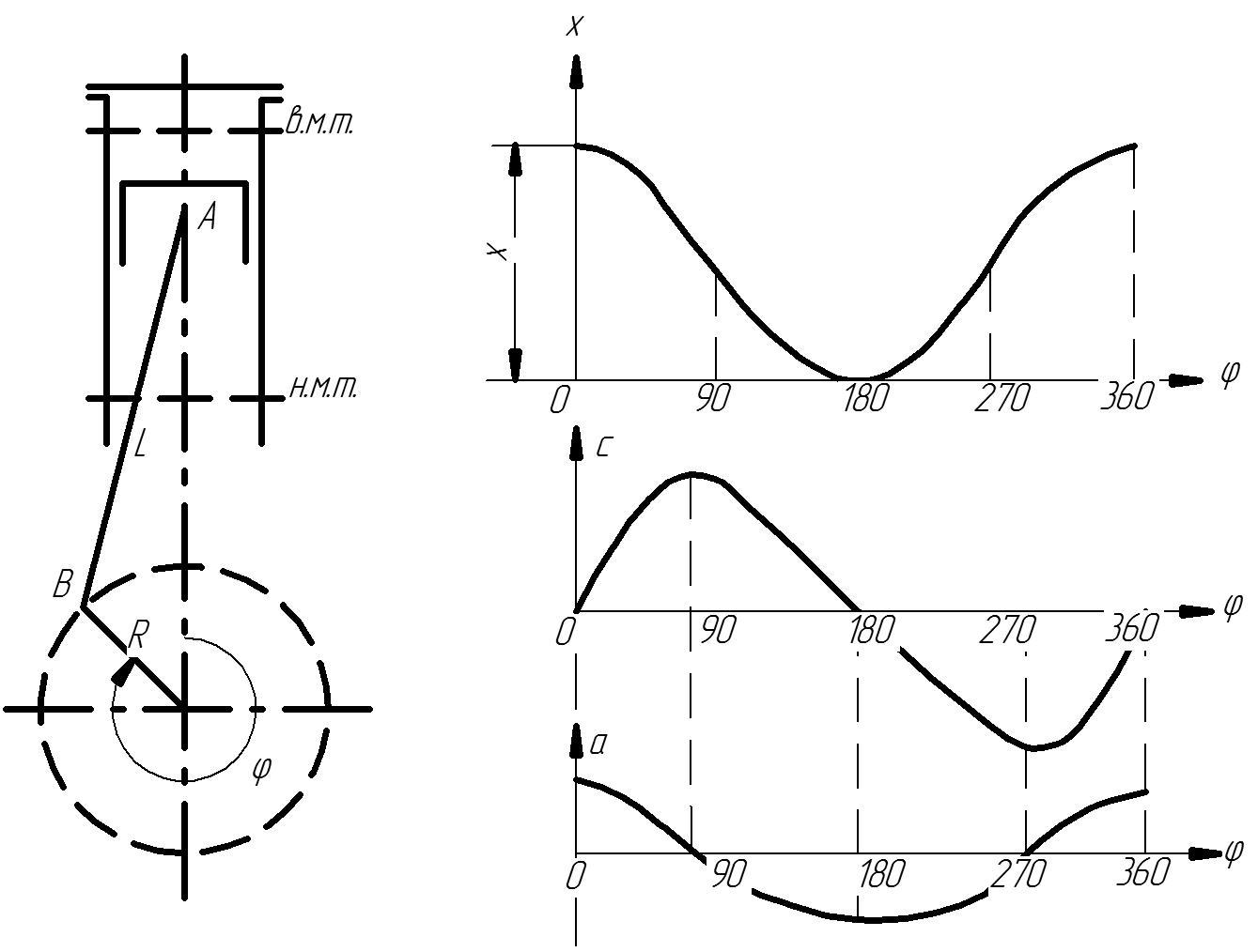

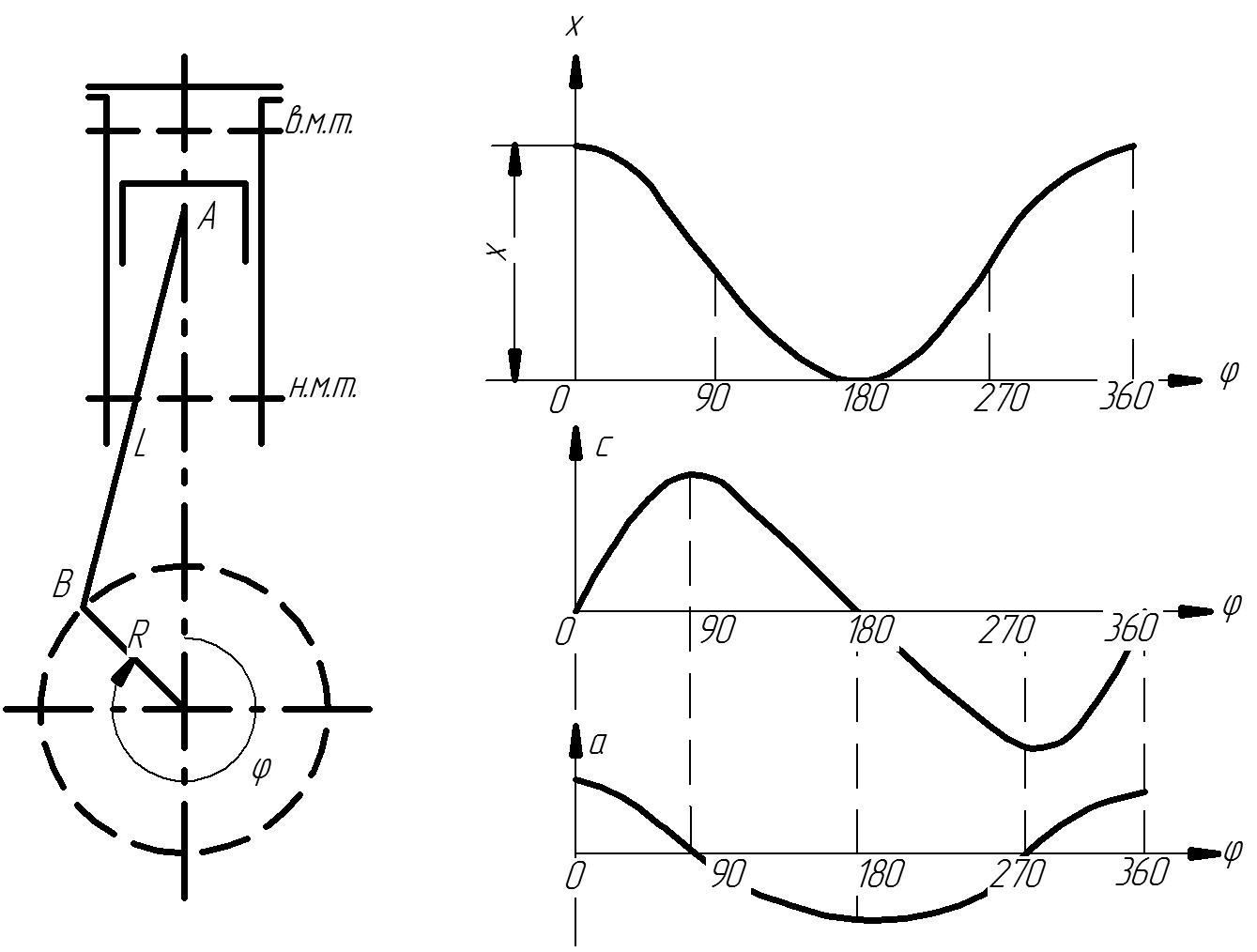

Я тоже изучал теоритическую механику. И по ней в теории у Вас все правильно. Только вот в реальном двигателестроении думают немного не так как в теории.
На графике это где то так
Да и название механики, если вы ее изучали, желательно писать без ошибок
И в реальном двигателестроении думают и считают все так как написано в теории
А что какой неуч думает значения не имеет
Это наукообразие мало кому нужно при проектировании двигателя. Никто не считает теоретическое ускорение поршня реального двигателя. Есть досточно точные формулы и даже они не всегда используются. С реальной точки зрения ни одна теория не описывает деталей ускоренного возвратно - поступательного движения. Иначе не ставили бы датчики на поршни и не считали бы все это ансисами.
Что толку мне как конструктору знать, что в стоящем в ВМТ поршне ускорение максимально? Мне нужна максимальная и средние скорости поршня, а силы не определяется, ускорением в данный момент, а определяются парамерами КШМа и мощностью РП.
Насколько я понял из ваших сообщений вы не понимаете что такое ускорение и путаете его со скоростью
Поэтому весьма странно видеть ваши рассуждения о том что нужно конструктору и как и что он считает
А ускорения нужны для прочностных расчетов деталей кшм, и как раз именно они и силы газов и определяют силы действующие в кшм
И силы мощностью не определяются, так что не надо судить о том чего не знаешь и не понимаешь
Поэтому может не стоит надувать щёчки, а открыть учебник физики и разобраться для начала что такое ускорение и с чем его едят
