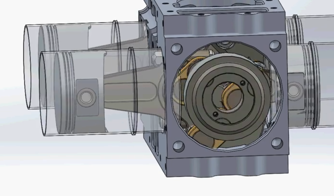

как-то так, есть его видео на Ютубе 10и летней давности, там не очень хорошо видно - но понять можно

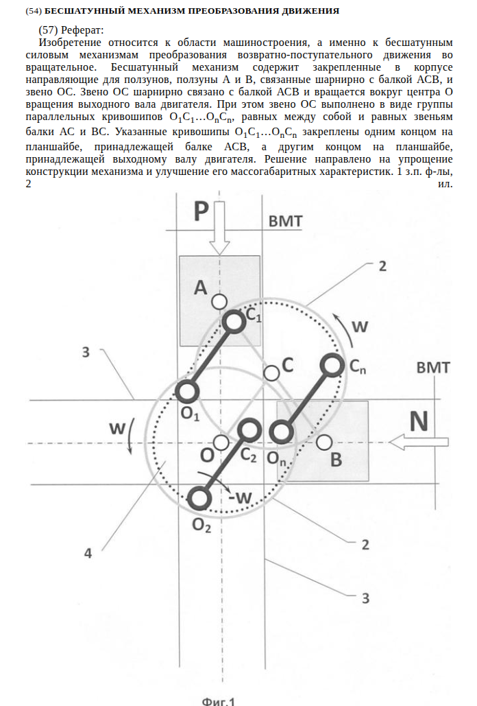

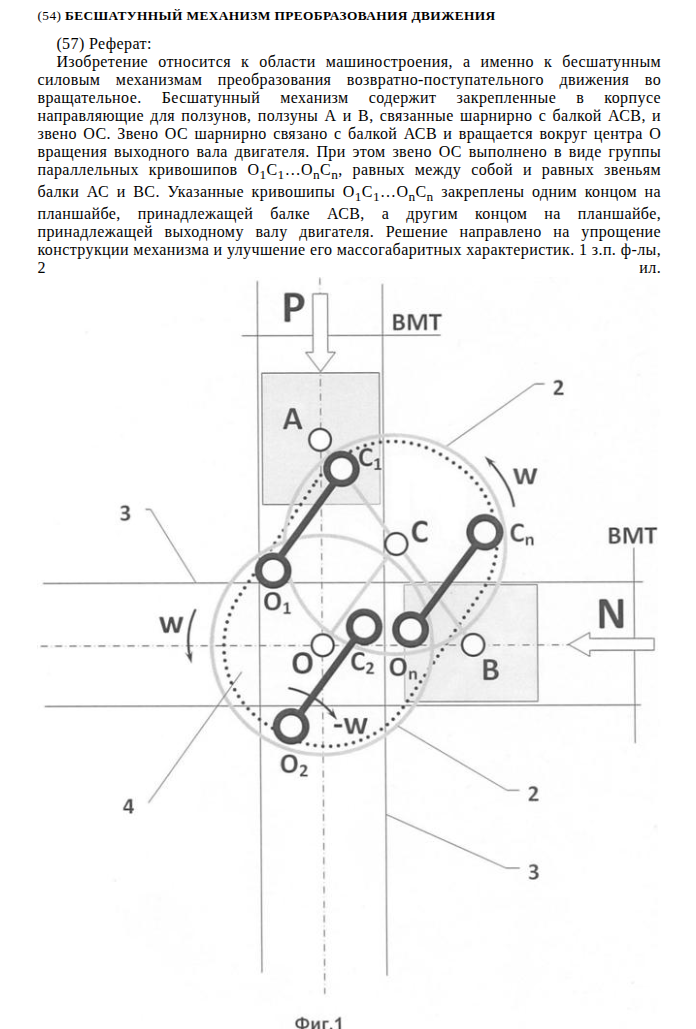

Три серьги, соединяющие планетарный коленвал с выходным валом, и так с обоих сторон
Еще есть патент (прекратил действие) - там тоже схема имеется.
Теперь понятно. Видел я такой механизм, правда не помню где. По моему, достаточно массивно и выполнить его ничуть не легче, чем синхровал. Зачем в принципе избавляться от него, не понятно, так как это возможность соединять модули последовательно. У меня ютуб к стати, не работает. А вытащить ссылку из кода страницы довольно сложно. Хотя нет, вытащил.
Механизм работоспособный, но есть лишние связи. Я делал модель из пластика, а потом, при попытке упростить, получился бесшестярёнчатый редуктор обратного вращения. Хотел зарегистрировать, для себя нарисовал несколько вариантов четырёхтактных ДВС с таким редуктором. При попытках написать "сказку", узнал, что "серьги" в технической литературе называются звеньями.
Геометрически механизм работоспособен, а реально: каждая дополнительная связь с необходимыми зазорами делает из лома якорную цепь, верёвку. Остался КШМ - двухтактный или с тарельчатыми клапанами. А лучше - линейный генератор, ещё и с электрическим приводом клапанов.
В этом механизме оси кривошипов находятся друг против друга, поэтому, если рассмотреть только зафиксированные кривошипы и подвешенный на серьгах пкв, то этот вал свободно может вращаться, вокруг оси соединяющих кривошипы, ничто ему не мешает, то есть его можно взять и покачать, причем так, что разные его концы будут двигаться в противоположных направлениях. Препятствовать такому качанию будет перекос в маленьких подшипниках серьг
При введении направляющих ползунов они не могут обеспечить отсутствия перемещения концов пкв в разные стороны, что означает что при попытке поворота механизма за один из кривошипов серьги будут перекашиваться, что недопустимо для работы подшипников скольжения и приведёт это к заклиниванию

В предложенной Ворогушиным механизме - качающийся поводок и его подшипники - воспринимают большую часть реактивного момента, снижая нормальную силу на поршне, т. е. рост КПД относительно КШМ неизбежен.
Этого никто не понимает. Заклинить можно все что угодно даже ручную мясорубку. Уверен что никто и никогда не видел клина правильно собранного БСМотора. Это полный фейк.
У Ворогушина факт клинов БШМ описан, как и причины. Не доверять этим сведениям - не вижу оснований.
Возможно, что и так. Автор утверждает, что центральные опорные эксцентрики, на которые опирается ПКВ, решают эту проблему, но как на самом деле - хз. Я так понимаю, за 10 лет такой механизм так никто в металле или хотя бы пластике не построил.

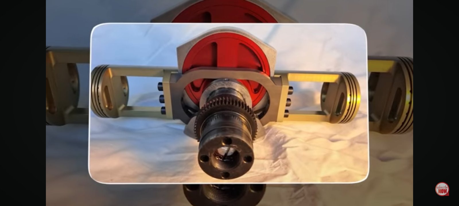

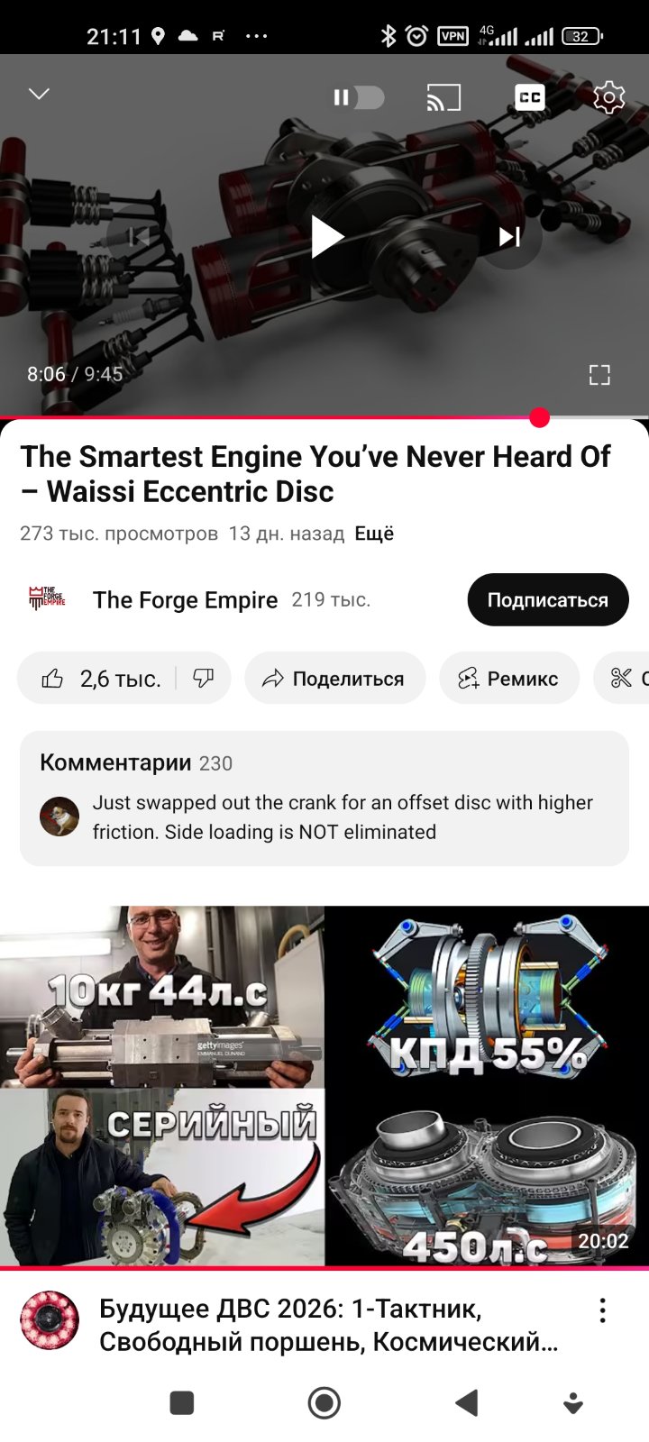

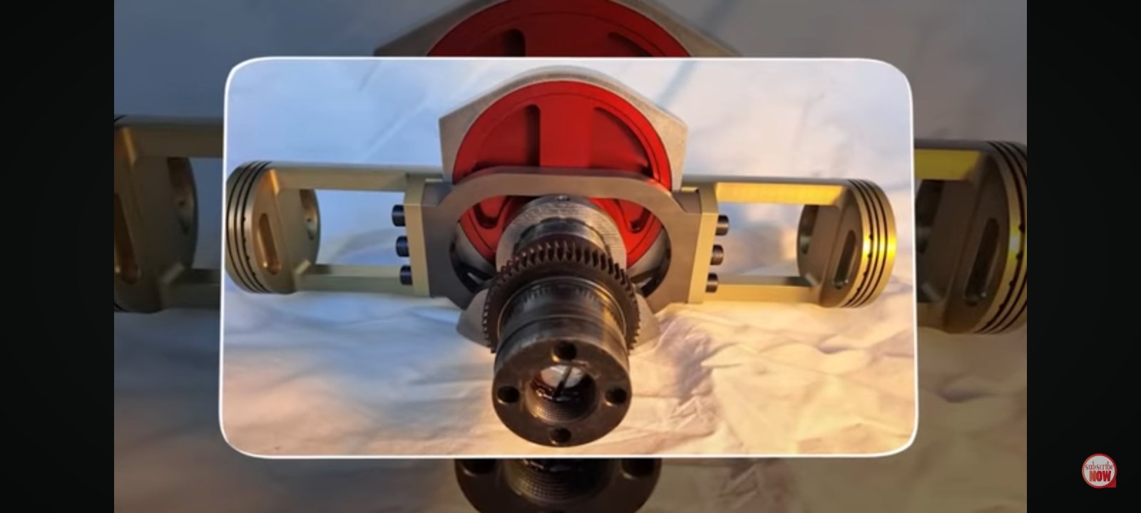

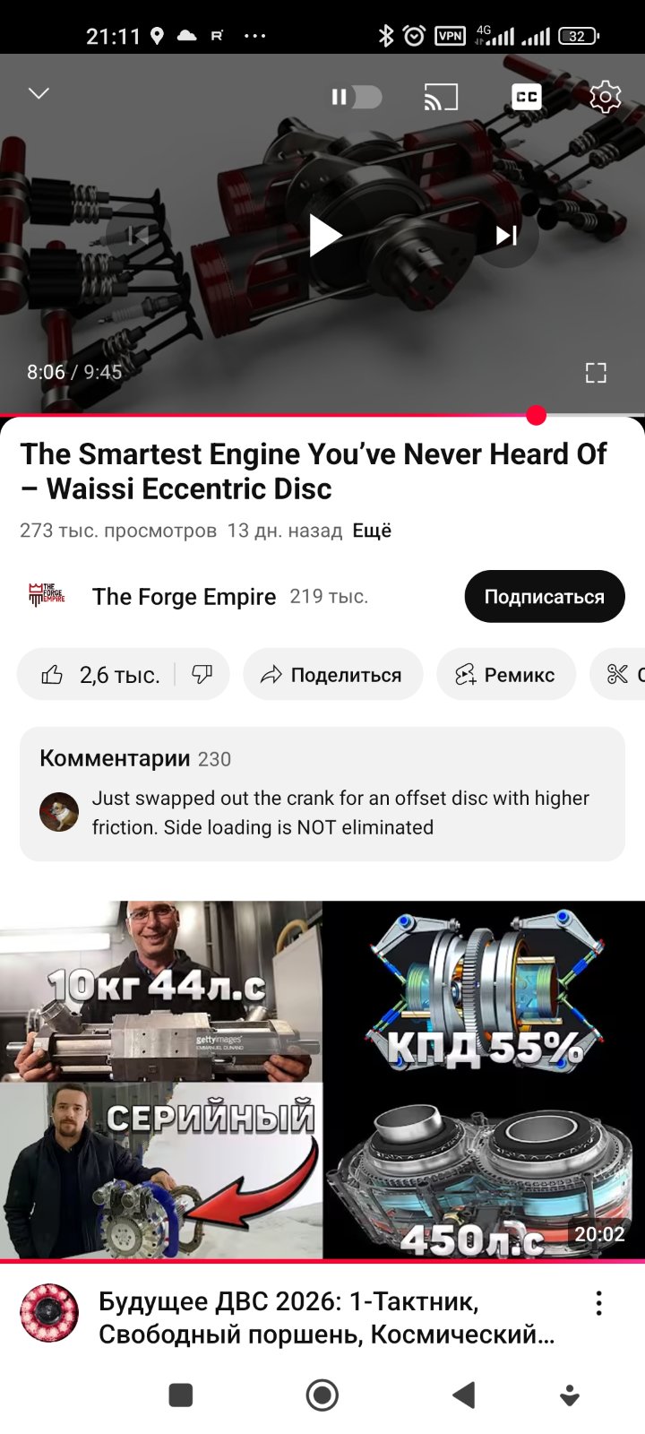

youtu.be/EchfdJblnfE?si=0q4Ng-og5EAzZsmZ
Ура, кривошипно-кулисный механизм изобрели и назвали своим именем - васиси.

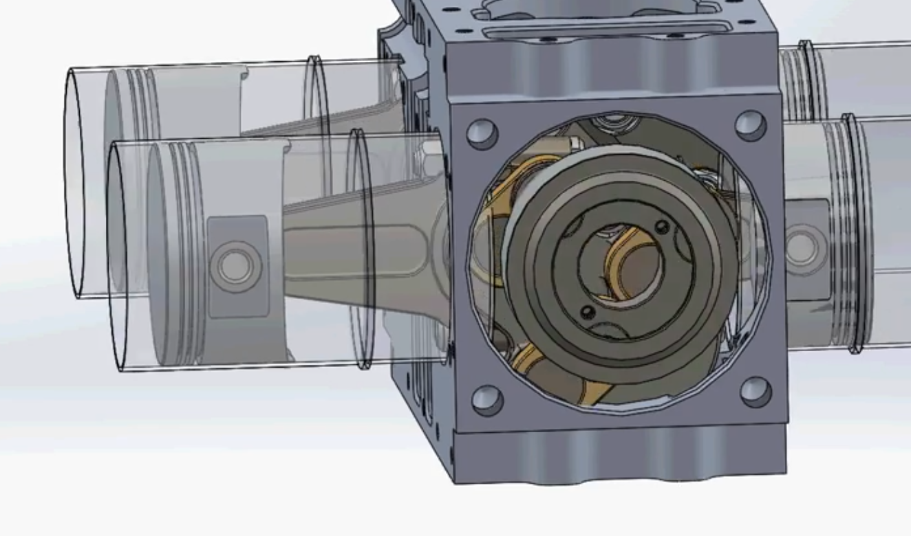

Недостатки те же, что у БШМ со спаренными эксцентриками - высокая линейная скорость в подшипнике эксцентрика. Очевидное решение - применить подшипник качения. Также, большой размер эксцентрика - не позволяет ему заходить в цилиндр, от чего растут габариты. Из плюсов этой компоновки - конский размер кулисного камня, т. е. его подшипник скольжения малонагружен.
И кажется, что поршень не разгружен от боковых сил.
Если спарить два таких рядом, связав поршни общей штоковой рамой, расположив эксцентрики с обоих сторон от нее (с перекрытием), а валы связав зубчатой передачей, как в Неандере - вторую проблему тоже снимут.
Самое смешное, что буквально пару дней назад думал об ККМ, в спаренном Н-образном варианте, как альтернативе БШМ с планетарным коленвалом, но до большого эксцентрика вместо коленвала - мысля не дошла. Так что спасибо за идею)
Как говорят французы, в блюде главное соус. Под соусом можно съесть и подмётку, даже резиновую. У американцев вместо соуса яркая обёртка. Они вас заставят любить такое. Массивное уё... Вы видите массу и габариты, сложность (цену), а вам скажут, что это лёгкость, и не верьте глазам своим.
Повысить литровую мощность (А а особенно если брать полный объём двигателя, вместе с картером), помимо оборотов наверное можно лишь цилиндрами двойного действия, а больше никак. И тут как раз, ниша БШМ. Тут и обороты и двойное действие. И относительная простота реализации, на уровне технологии прошлого века.
