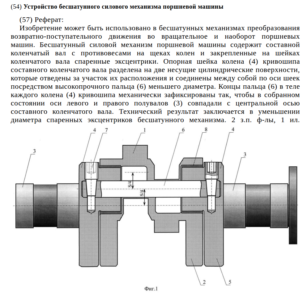

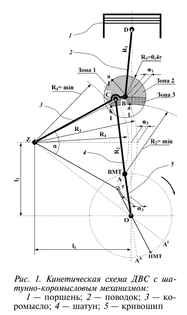

Кстати, возвращаясь к творчеству В.А. Ворогушина - попался весьма интересный его патент, позволяющий избавиться от синхровала и существенно уменьшить диаметр спаренных эксцентриков:

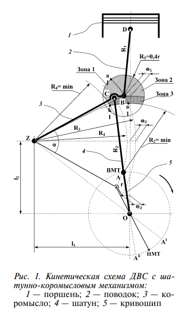

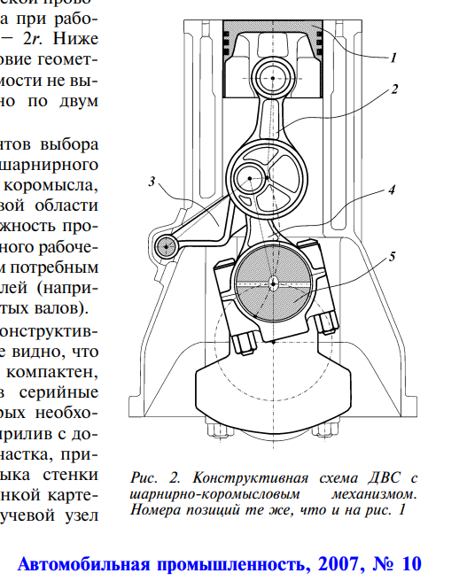

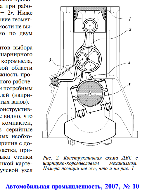

Также, из интересного (хотя и немного оффтоп для данной темы - ибо шатун там таки есть) - ШКМ, см. https://www.mashin.ru/files/av10_07.pdf , стр.27
Посмотреть вложение 586462 Посмотреть вложение 586463
По сути, реализация "почти крейцкопфа" практически без увеличения габарита ДВС, с существенным снижением износа ЦПГ и ростом мех. КПД - и всё это ценой одной дополнительной детали. С доп. плюшками, в виде возможности изменения степени сжатия.

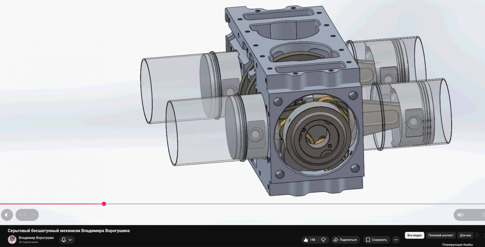

П.С.: И ещё один интересный БШМ от того же автора, так же без синхровала, и статья по нему:
Не будет там роста мех. КПД. Все такие механизмы увеличивают величину мех. потерь. Именно поэтому все ДВС с изменяемой степень сжатия и не выпускаются.
Впрочем, я наверное погорячился, коленвал ведь не просто гоняет туда-сюда ползуны, но испытывает давление от газов. И в случае зазоров, испытывает напряжение на изгиб. Не могли бы вы сказать мне какая точность изготовления действительно достижима на валовом производстве?
Особенность сборки картера БШМ это торцевые крышки, в которых посажены эксцентрики. По этому, к несоразмерности плечей кривошипов может добавиться несоосность даже не изготовления, а именно сборки двигателя. Может быть, и недостаточная жёсткость сборки.
При хорошо (точно) изготовленных коленвале и эксцентриках, можно посадить подшипники эксцентриков в эластомерную (резиновую) обойму. Вибраций это скорее всего не вызовет, на оборотах они просто выставятся в оптимальное положение (из-за инерции). Речь опять же, о десятых долях миллиметра.
