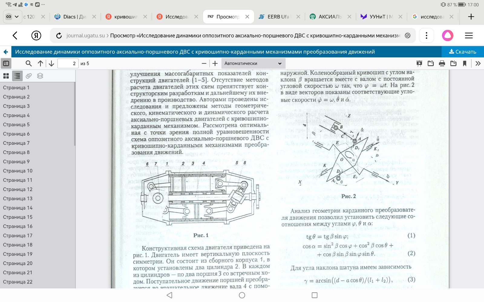

Статью по подобным механизмам накопал
П. С. : Про аксиальный двигатели Нами - есть тут
По Баландину нужен второй ползун, а тут его нет, а к бесшатунному механизму прибавили шатуны.
Баландин ошибся - можно сделать на одном ползуне. При желании - в "Бесшатунных двигателях - 2".
можно, только зачем? Понятно что со вторым ползуном лучше. Так что Баландин форевер...
Устраняется "противная" та самая избыточная связь, упрощается механизм, нагрузка от газовых сил распределяется ровно пополам между опорами - мало?
В этом варианте половина Баландинского БШМ - только горизонтальные поршни и ползуны - очень даже хорошо смотрится.
