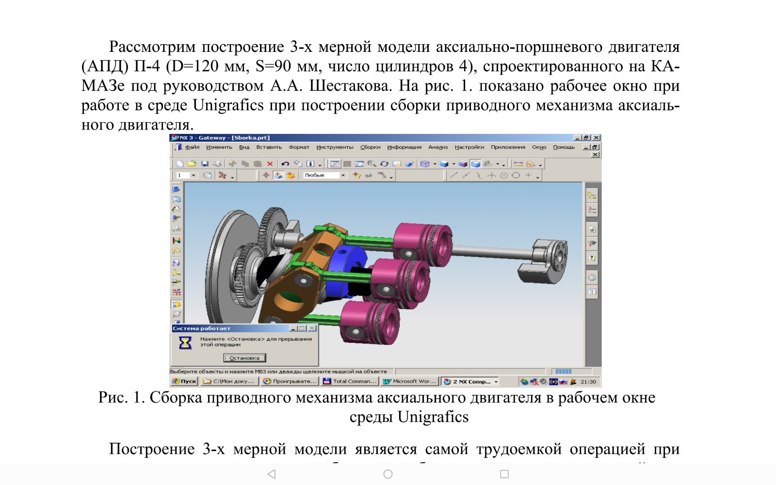

По этой схеме (а она отличается от остальных аксиальных) в 2000х был построен и испытан на КАМАЗе дизельный двигатель П-4. Но информации в открытом доступе - мало, хотя кое что и сохранилось.
Screenshot_20251230_095851_cn.wps.moffice_i18n.jpg Screenshot_20251230_095908_cn.wps.moffice_i18n.jpg

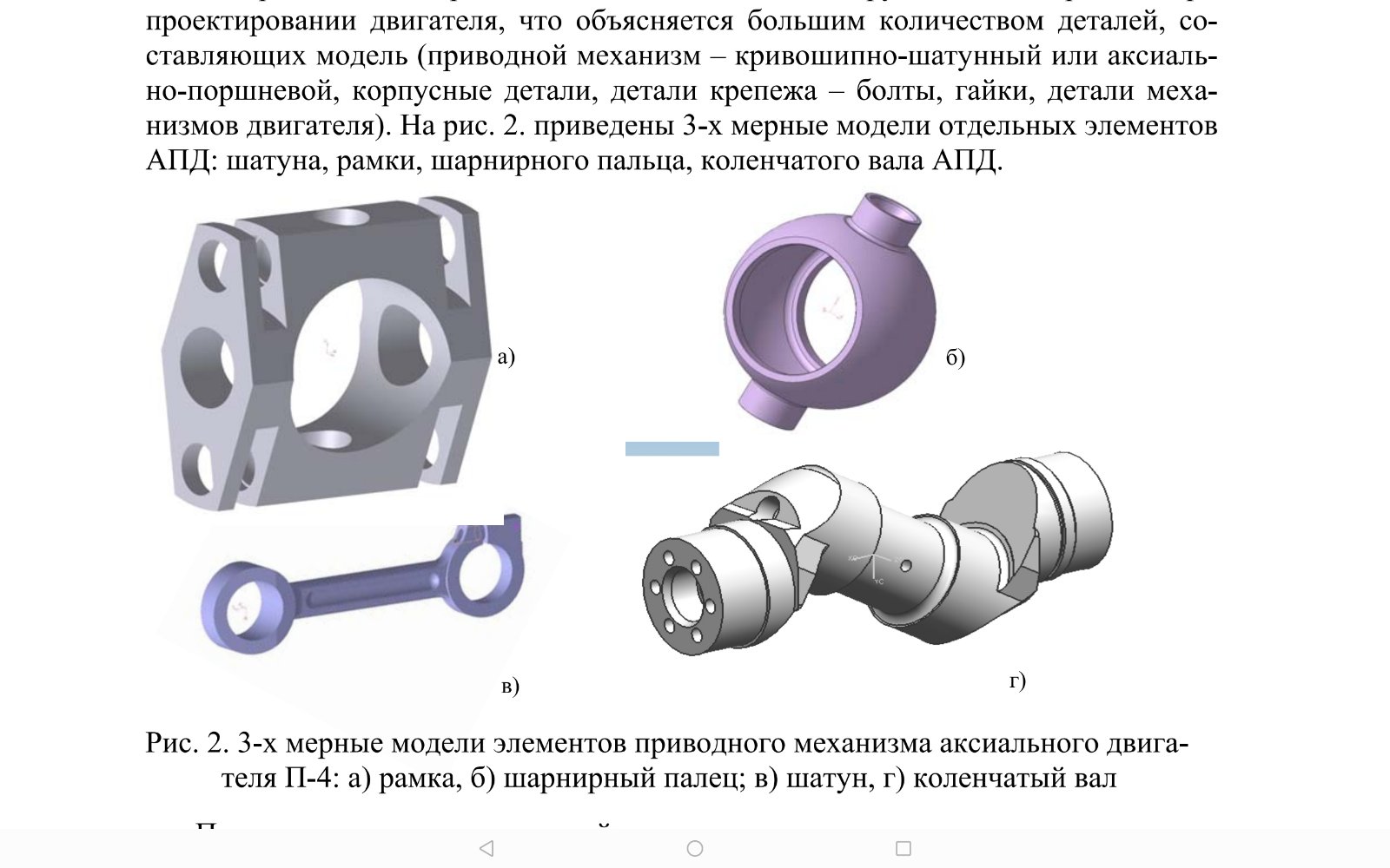

был изготовлен и испытан 4-х цилиндровый дизель П-4, 4-х– тактный, безнаддувный, унифицированный по диаметру цилиндра с двигателем КамАЗ-740. Узел соединения шайбы (рамки) с коленом вала показан на рис.8. Шайба 2 (рамка) шарнирно соединена с шатунами 1, при этом шатуны совершают качающееся движение в параллельных плоскостях. Рамка, в свою очередь, соединена с помощью шарнирного пальца 3 с коленом вала 4. Шарнирный палец устанавливается на стакан подшипника 5 и фиксируется на нём с помощью шпонки 6 и накидной гайки 7. При движении поршней от ВМТ к НМТ рамка совершает качающееся движение, шарнирный палец – сферическое, которое преобразуется во вращательное движение вала двигателя.
Вал имеет более простую форму, чем в КШМ, что позволяет говорить о большей его прочности и технологичности. Ещё в 1947 году Орлин А.С. [9] отметил упрощённую конфигурацию вала двухтактных аксиальных двигателей. Подшипниковый узел состоит из стакана 5 и цилиндрических вкладышей 8. Масло к вкладышам поступает из масляной магистрали через канал в вале и отверстие 9.
Схема двигателя П – 4 представлена на рис.9. На рисунке обозначены: 1 – поршни; 2 – шатуны; 3 – качающаяся шайба (рамка); 4 – коленчатый вал. На шарнир соединения шатуна и шайбы можно установить несколько шатунов (в случае П – 4 устанавливается 2 шатуна). Рассматриваемый двигатель не имеет механизма синхронизации, закон движения шайбы (рамки) отличается от закона движения равномерно прецессирущей шайбы.
При рассматриваемой компоновке двигателя с качающейся шайбой возможны варианты двигателей с двумя, четырьмя и восемью цилиндрами. В последнем случае цилиндры можно расположить с обеих сторон колена от вала.от
Как показывает анализ литературных источников, аксиальные двигатели с дуговым движением шайбы изучены гораздо меньше, чем аксиальные ДБТ.​

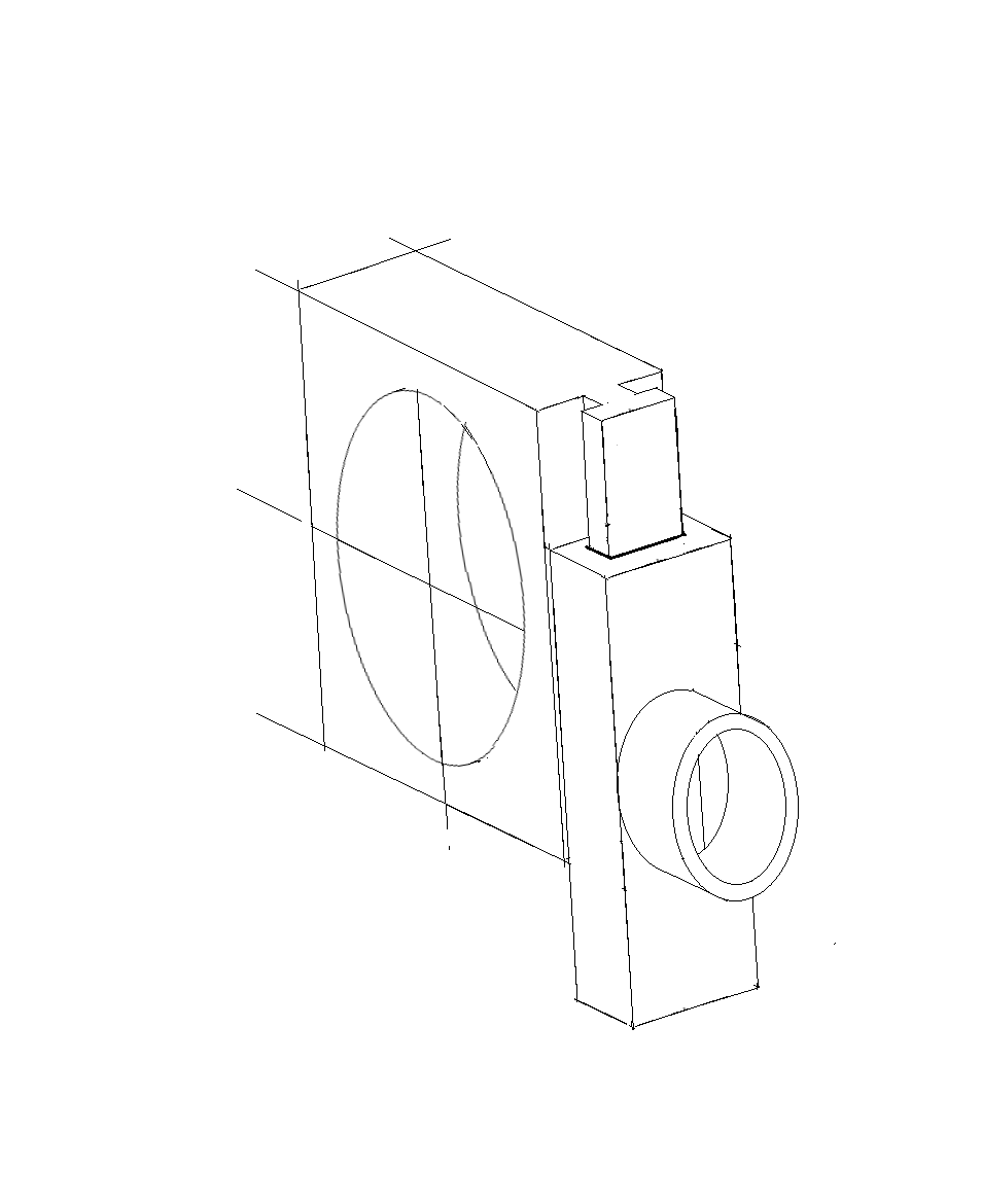

Для начала полюбуйтесь на это -
Это головка штока. Это если кто-то пропустил о чём я говорил с начала этой темы. Вы ведь знаете к чему это приведёт? Это означает, что вы можете иметь любые зазоры в ползунах, не оглядываясь на зазоры в уплотнении штока, которые можно сделать очень плотными. Это было придумано для цилиндров двойного действия, но я думаю, пусть это будет стандартом вообще в БШМ.

Вот это один из трёх ключевых узлов в БШМ. И более-менее ясно как его делать. Он немного добавляет габарита мотору. Он в одном месте снижает прецизионность конструкции БШМ.
Если немножко подумать, то примерно такое же соединение возможно в паре ползун-направляющая. Точнее, дело в накладках. Посмотрим, кто первый догадается.
А как вы в Т-образном пазу обеспечите чистоту поверхности на плечиках за дешево?
Потребуется специально изготовить инструмент. Мы ведь сейчас не про дёшево говорим пока? На рисунке не выдержаны реальные размеры, это демонстрация принципа.
Я подскажу. Двойной Ласточкин хвост решит задачу зазора и поверхности, а вот для прочности надо плечи накачивать. Но контролировать размер геморрой - опять утопия.
Вы как-то игнорируете вопрос эластичных уплотнений. Это место не такое уж подвижное. Я предполагаю подвижность в пределах +- 0,2мм. Вот ползун подвижен, а тут нет.
Размер контролируется калибром, а поверхность делается притиром. Я так себе это представляю.
