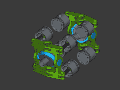

Слишком сложен и дорогой.
Имхо, несчёт сложности и стоимости Баландинскую конструкцию переплюнуть сложно)
Но какие именно недостатки вы видите в этой кинематический схеме (кроме того, что она не масштабируется по числу цилиндров) ?
Плюсов то, кажется, много - уравновешенность полная, всё шарниры одноплоскостные, на выходной вал - отводится только полезная мощность (сжатие в противолежашем цилиндре за счёт балансира), цилиндры разгружены от газовых сил, малые углы отклонения "шатунов" - радикально снижают боковые усилия на поршень, все силовые связи - это две балки между осями балансиров, которые могут быть одновременно и частью моторамы.

В этой конструкции - нет сферических вкладышей, этим она и интересна. И если уж сравнивать её с КШМ - то с 8и цилиндровым, равной размерности и рабочего объёма.
Тоже в некотором роде БШМ)

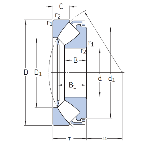

А в чем именно кроется "засада"? Речь о подшипнике между рамкой (синий) и наклонной шайбой, закреплённой на валу?
Т.к. привод на винт предполагается прямой ( т.е. порядка 2800 об./мин) - окружные скорости будут не очень высокие, даже на подшипниках относительно большого диаметра.
Кажется, там можно применить упорно-радиальный двухрядный роликовый подшипник, или два одиночных.
Это, конечно удорожает конструкцию, но в принципе же - возможно?
Тогда придется регулировочную гайку и фиксирующую пластину ставить, которой нужен пазик для фиксации на валу.
Я бы в эту сторону посмотрел, если в габарит и нагрузки проходите.

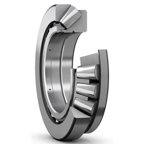

Такой не пойдёт, он передаёт упор только по продольной оси, а если тянуть с краю за внешнее кольцо - оно повернётся относительно внутреннего.

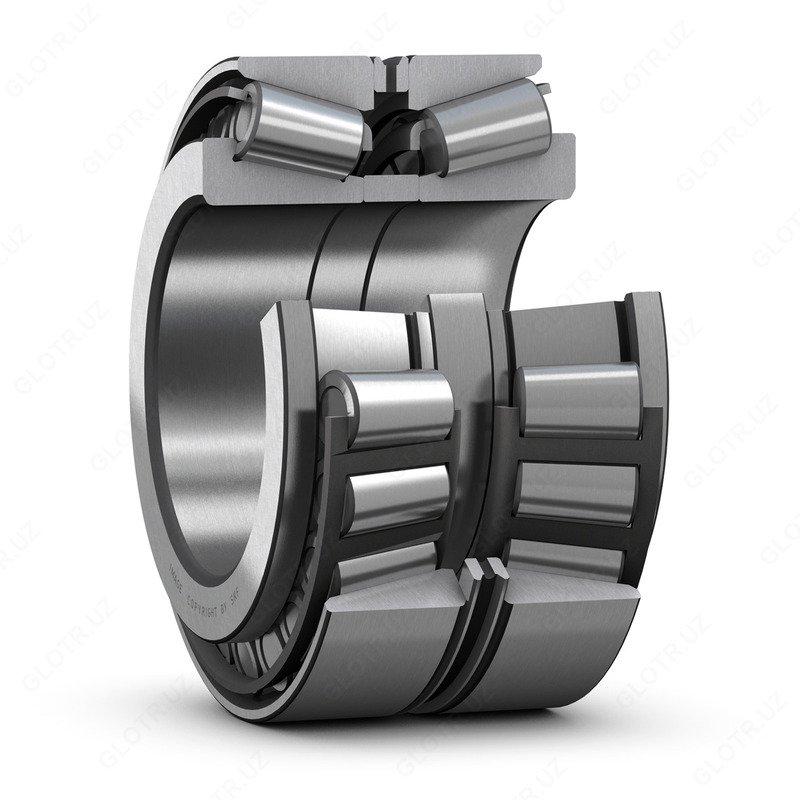

Предполагаю, что таких подшипников 2 на одном валу, если это так , то 2 наружных и 2 внутренних стопорных кольца их зафиксируют. Поворот внутренних обойм компенсирует несоосность опорных поверхностей.

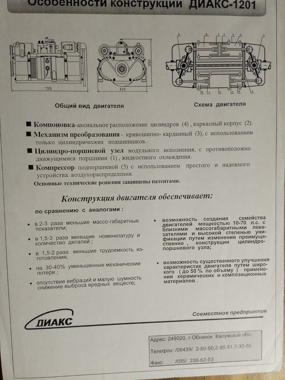

Этот двигатель видел сам на выставке в 1994 году в Москве. Там вокруг толпилось много народа, а вокруг макета двигателя Кушуля никого. ))))) Финасировал проект в России венгерский миллионенер и он уже тогда хотел от него избавиться.

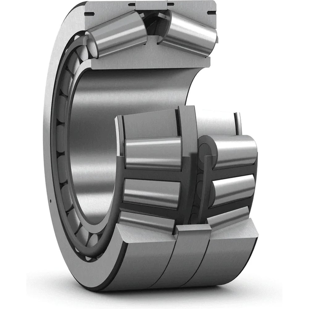

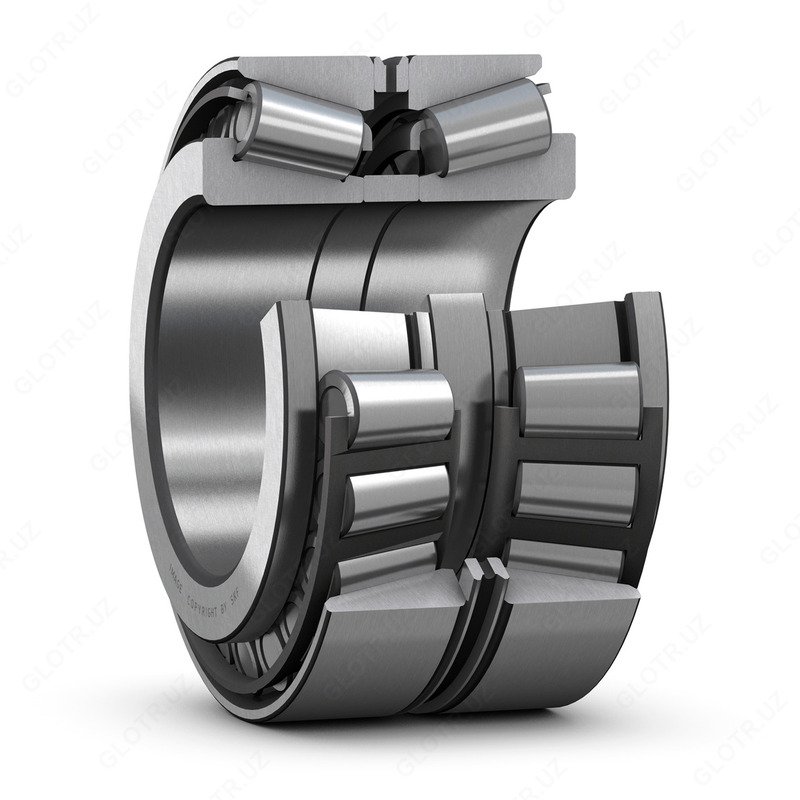

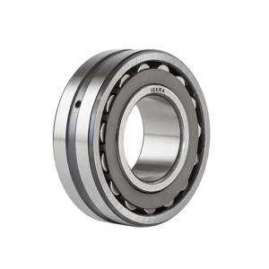

Имхо, лучше что-то вроде этого, только с большим углом наклона роликов, как у этого одиночного
Затейливый, много возможностей облажаться - начиная от продувки через окна в цилиндре)
У него ещё и эксцентриковое звено между штоком и балансиром, что бы подпоршневой насос сделать...
Но из схемы кажется, что они там подшипники скольжения применили?
