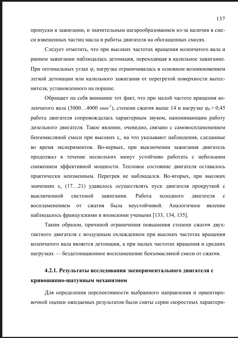

Без понятия. Я в чудеса не верю, и хотелось бы увидеть ссылку от DVR на эти чудесные результаты, про 21% экономии.
да пожалуйста.
Химченко А.В. Улучшение топливной экономичности и снижение токсичности двухтактных бензиновых двигателей на частичных режимах. Диссертация, Горловка, 2004, С. 137.
Может Вам еще вслух почитать?

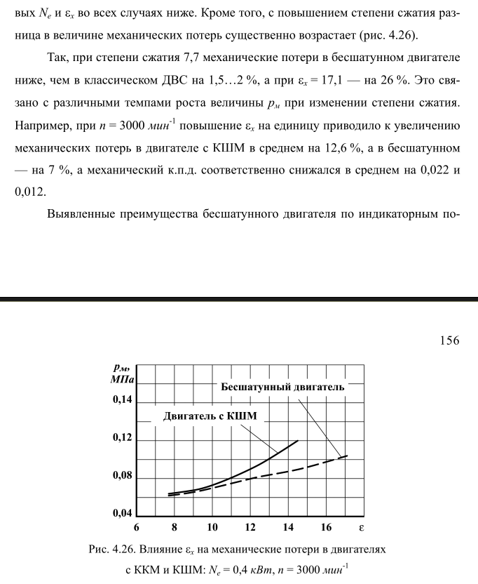

Возможность повышение СС БСМотора при одинаком качестве топлива было выявлено еще у Баландина. У Мищенко двухтактный двигатель испытавался с одинаковыми размерностями как с КШМом, так и ККМом. Выяснилось, что из за лучшего теплового режима и закона движения поршня у ДВС с ККМ можно поднять СС до 17. Отсюда и указанный рост экономичности - на 21%. У КшМоторов эномичность при росте СС тоже растет, но часть этого роста сьедается механическими потерями, которые в КШМоторах растут быстрее, чем в БСМоторах.
В статье из постов 910 и 972 приведены графики мехпотерь БСМотора 2Д-200 и двигателя Ситроен 2 СУ. Примерно одинаковой мощности. Ситроен и 2Д-200 двигатели разные, Ситроен 2СУ - примерно 400 кубиков, а 2Д-200 - 200 куб. Но у 2Д-200 есть третий продувочный цилиндр. То есть обьемы цилинров примерно одинаковые. В рабочих цилиндрах 2Д-200 СС 12,5 , а в продувочном примерно 4. В среднем примерно 8.
У Ситроена 2СУ СС обоих цилиндров тоже 8. Так что сравнение мехпотерь полностью обьективно и приведено в статье. на рис. 15.

Не знаю на каком режиме у вас мех.КПД в БШМ будет меньше на 18%, чем у КШМ? Поясните, как такое возможно?
Где именно приведены эти данные? И можно ли с ними ознакомиться, хотя бы в виде скриншота?
Потому что в тех статьях Мищенко, конторые нашёл я - о повышении СС говорится исключительно применительно к ДВС с регулируемой СС, на частичных нагрузках. На которых, СС можно поднять и у КШМ, для чего и придумано множество конструкций, позволяющих эту СС менять. В т.ч. и недавно тут упомянутый траверсный ДВС НАМИ.
А с этим, вроде бы, никто и не спорит. Это же и у Мищенко написано.
Сравнение выглядит притянутым за уши, т.к. моторы принципиально разные.
У Мищенко в книге - гораздо корректнее - сравниваются по мехпотерям два ДВС одного рабочего объёма и одинаковой мощности, отличающиеся исключительно механизмом движения.
да пожалуйста.
Такая точная отсылка, но куда?
Но за наводку спасибо, есть интересные экпериментальные данные.
Вот отсюда, например, очевидно - что БШМ должен быть дизельным)

ПРинциально разные это электромотор и ДВС. Поршневые ДВС и сравниваются таким образом. А разница в этих двух моторах только в тактности. Оба мотора имеют примерно одинаковую мощность и их механические потери интересны. Конечно лучше вообще все сделать идеально. Но кто за это зплатит и когда?
