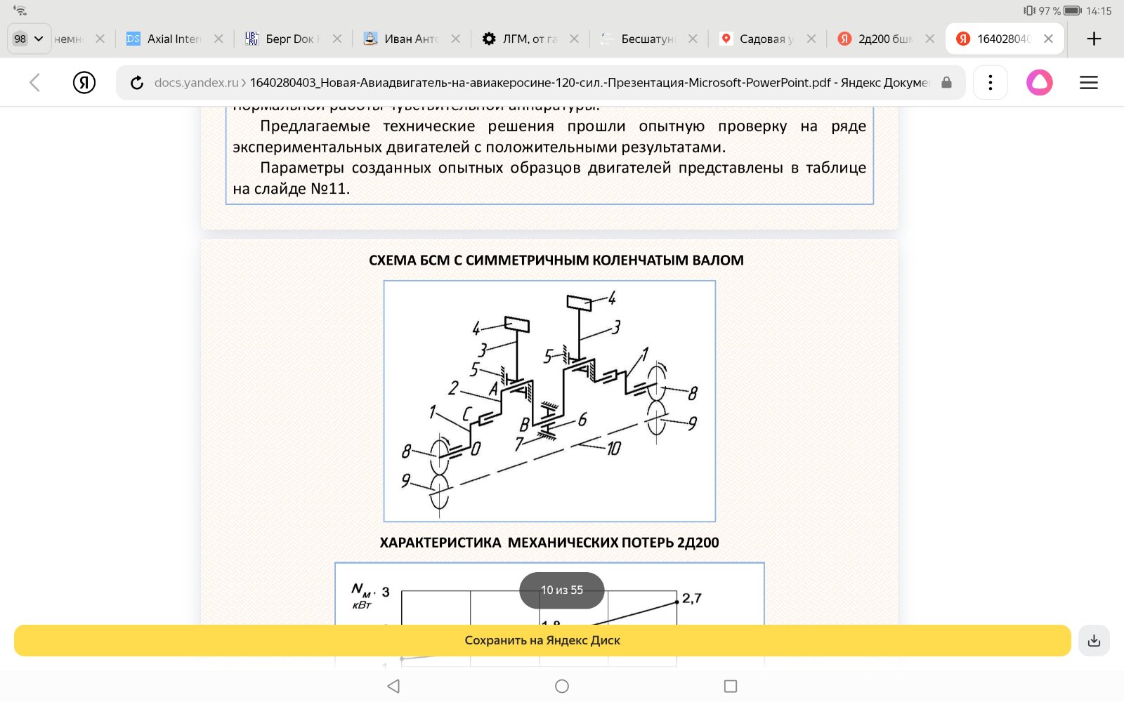

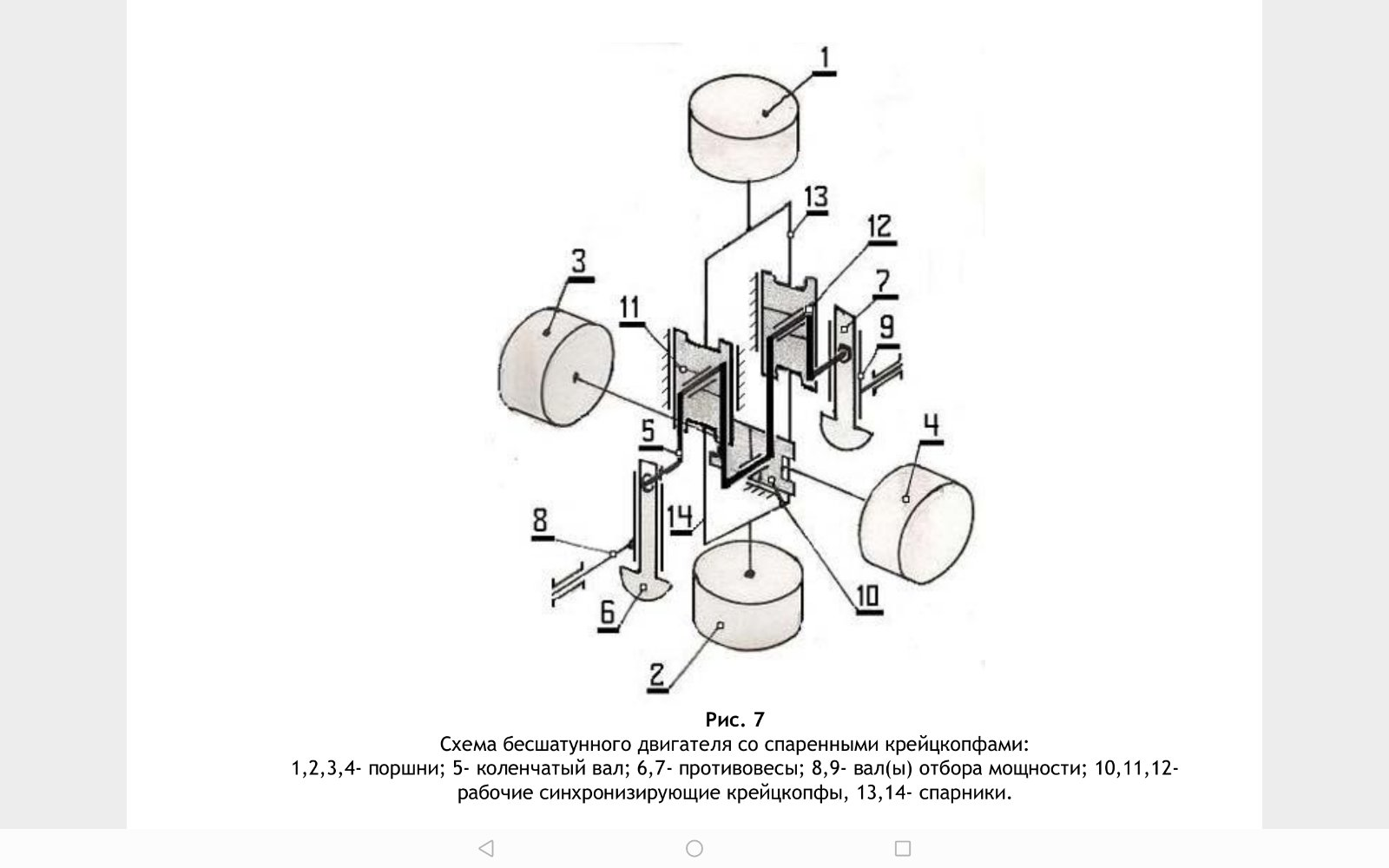

Кого ни спросишь про БШМ, все про клины, да задиры, да про связи кинематические, избыточные. И моя забота была о них.
"Рис. 7" нарисован с симметричным нагружением планетарного коленвала. И предполагается, что в такой схеме синхровал не нужен. То есть, и маленькие шестерни, поворачивающие ПК не нужны как-бы тоже.
Я так думаю, что если планетарный коленвал передаёт момент со многих цилиндров в один конец, то он должен быть крепкий и тяжёлый. А это помимо собственного веса, вес эксцентриков, его уравновешивающих.
Мне кажется оптимальной V2 секция с синхровалом. Или Х4 секция с двумя синхровалами.
Тогда и синхровал не нужен в 2Д200, а он там таки есть)

Синхровал нужен везде и в 2Д-200 без него обойтись было невозможно. Механизм не крутится без синхровала вообще. Что касается рисунка их поста 1005 с симметричным валом, то и там тоже синхровал обязателен.
Тогда собственно вопрос - что мешает использовать планетарный коленвал и в качестве синхровала?
Зубчатые пары с обеих сторон - полностью решат вопрос его углового положения.
Малая нагрузочная способность этих шестерён. Вы же сами это признавали.
Но не решают вопрос с передачей кр. момента. У Баландина все написано про этот вариант в его книге. Неужели сложно прочитать и понять? Главный недостаток по Баландину, что весь момент идет по Квалу в одну сторону. А при наличии синхровала в обе стороны. Поэтому синхровал обеспечивает отсутствие деформаций вала, а тут они есть на скручивание и тд.
