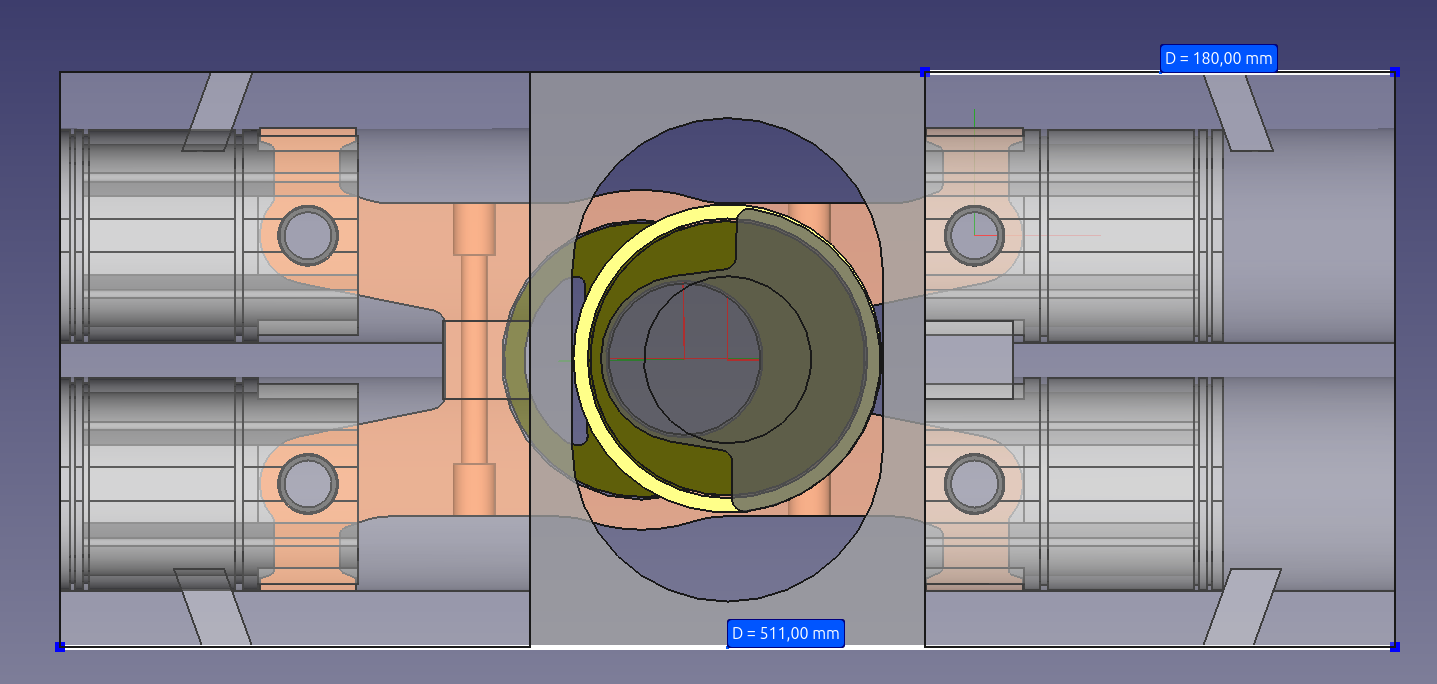

Да были такие схемы с направляющими только в конце хода дополнительного ползуна, где то видел.
А заклинивать будет при наличии сил.
Шатун (в данном случае выполненный в виде эксцентрика) при расположении под углом к оси цилиндра создает прижимающую поршень к поверхности цилиндра силу, при приближении к центру эта сила возрастает, а сила создающая крутящий момент стремится к нулю. Вот вам и заклинивание

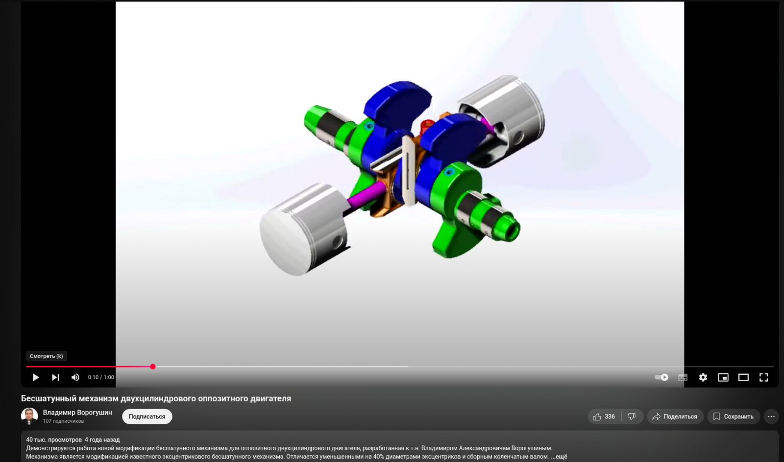

Спасибо, саму конструкцию видел раньше, но не знал кто автор) Имхо, слишком сложно - опять шестерни.
По формуле, при приближении к 90 градусов, сила стремится к бесконечности, но какой в этом физический смысл? Т.к. если она действительно бесконечная, то в такой установке очень хорошо было бы искусственные алмазы штамповать тоннами)
На самом деле, интереснее, конечно, какие усилия на ползунах могут быть в реальном механизме (с доп. ползуном, естественно, т.к. с одним - очевидно, не работает), с зазорами и неидеальной жесткостью.
типа этого:
