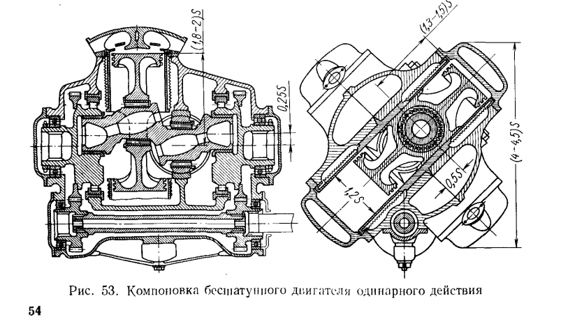

Задача бес шатунного двигателя, не в том, чтобы его применять везде в авто, самолётах и т.д., а в том, чтобы применять узко специализированно, где его выгоды очевидны.
Например в промышленных компрессорах, где требуется большая производительность, пусть и при больших габаритах. Например в качестве цилиндра компрессора применять газовые трубы диаметром до 1600 мм, большой длины и большого хода поршня. Такой компрессор, не имеющий трущихся и вращающихся частей мог бы работать вообще без смазки - круглосуточно, годами без тех обслуживания. Для производства здесь выгода просто очевидна. Да такой компрессор на тележку не загрузить, чтобы где то в поле или на стройке работать, но для этих целей есть другие аппараты.
Без смазки - не получится, т.к. и кроме рабочего ползуна и другие пары трения есть - паразитный ползун , эксцентрики и подшипники коленвала.

Всё, что придумает русский инженер в части ДВС - должно быть пригодно для использования в танке (и другой бронетехнике)))
Я видел, в статьях Ваших в журнале "Двигатель". И патент тоже, и на Каспий (где два вала) , и на ДНБ (один вал) .
И там, и там - нормальная сила воспринимается рабочим ползуном.
В моем варианте - она скомпенирована, аналогично Неандеру.
Ну и можно запилить вариант и с сихровалом, соединяющий опорные кривошипы, раз уж все равно шестерни появились.

Бог его знает. Я лично наблюдал обкатку 2Д- 200 на стенде ЗиДа без маслянного насоса... 😊
Масло было правда налито в картер. Но картер там был двухтактный. 😊
Дело в том, что в Коврове делали только двухтактные моторы и без масла в картере. А тут должно быть все как у четырехтактного. До их конструкторов некоторые вещи просто не дошли. Кстати, и то что там продувка идет из цилиндра они тоже поняли не сразу. Первый вариант у них был с меньшей высотой блока, так как когда поршень открывал окна в НМТ, то туда хлынуло масло из картера...😊 Пришлось увеличивать высоту блока и длину штоков.
Американцы, которым предатели из нашей страны продали наш 2Д-200 видимо так и не поймут почему массы балансира и штоков с поршнями отличаются....😊😊😊

По идее, всё как в любом V с развалом 90 должно быть - противовес на щеках кривошипа уравновешивает и массу рабочих поршней, и массу продувочного - т.е. они должны быть равны.
