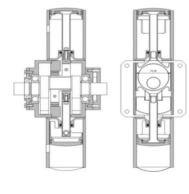

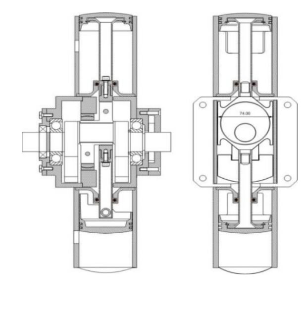

Попалась мне тут в интернетах схемка:
Явно со спаренным эксцентриком, и неразрезным (возможно, сборным) коленвалом, и паразитным ползуном (т.е. модуль на два цилиндра двухтактный), т.е. очень похоже на то, что и я рисую.
В источнике кроме фамилии "Якушенко" ничего не было.
Кто-то знает что-то про судьбу данной конструкции?
Почитайте ветку БСМ - 2. Она была создана автором этого двигателя. Как и ветка БСМ - 1.

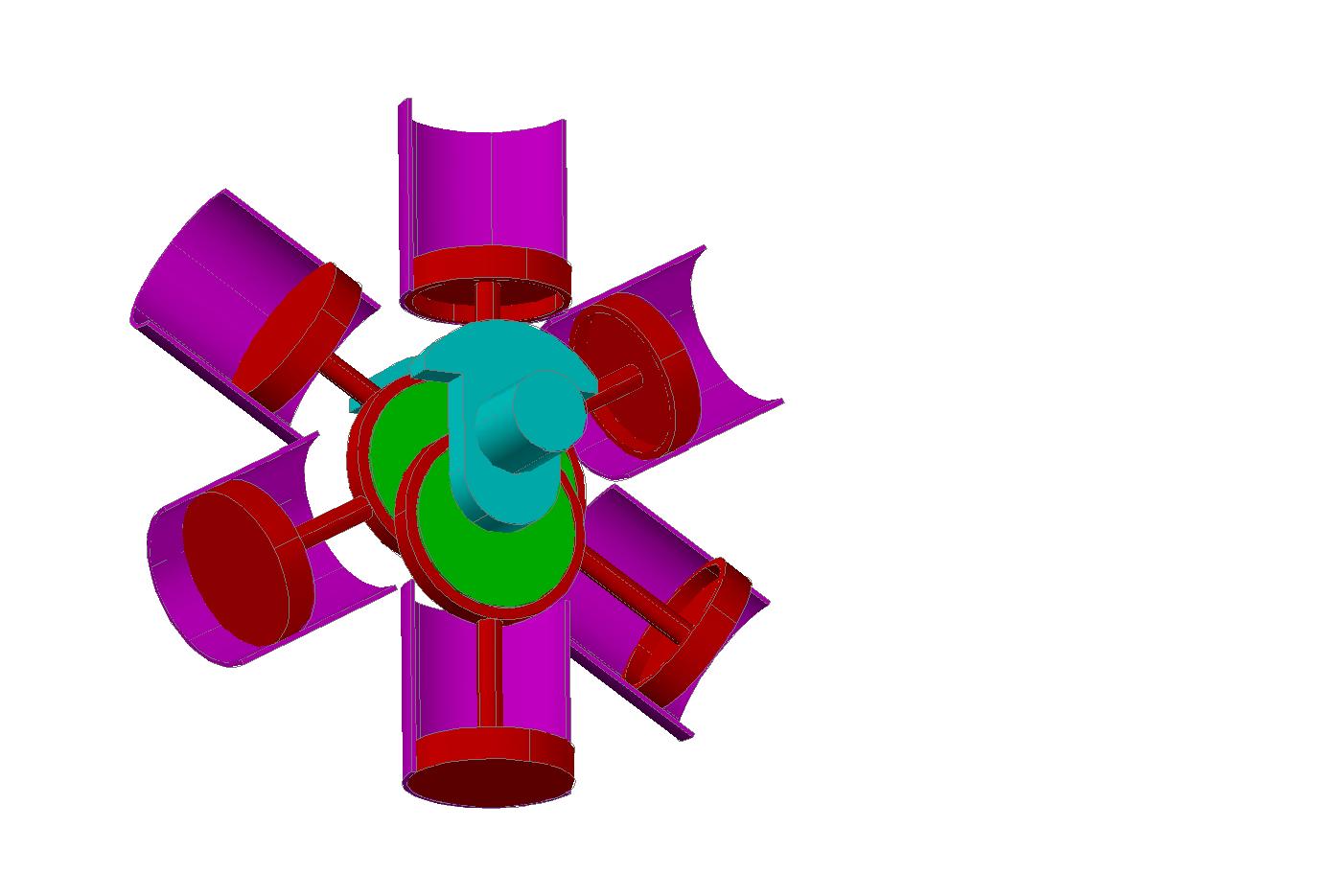

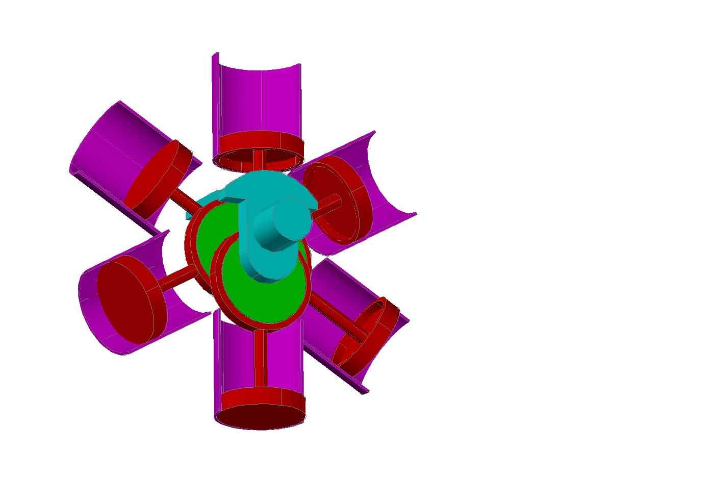

Вот только компактным назвать сложно, габариты примерно такие же, как у обычной звезды.
Есть мнение (* в т.ч. и у основоположника), что экцентриковая схема лучше подходит для сверхкороткоходных ДВС.
С "поршнем-пилюлей" - тоже неплохо получается, там эксцентрик может частично задвигаться в цилиндр (но это только для крестообразного с 2я ползунами, для 3х ползунов уже не подходит).
Нет, в 6-цилиндровом БСМ габариты больше, чем в "Звезде", т.к. радиус "картера" "Звёзды", условно до нижней кромки поршня, равен половине хода поршня и плюс радиус шатунной шейки, а в БСМ: половина хода поршня плюс радиус эксцентрика. А радиус эксцентрика равен четверти хода поршня плюс радиус шейки и плюс толщина подшипника. На эту толщину картер и больше. Ещё в "кресте" эксцентрики выходят из "картера"-квадрата, а в 6-цилиндровом ни как, всё внутри шестигранника из диаметров цилиндров.
Это я описал свои неудачные попытки нарисовать компактный 6-цилиндровый. Может я и не прав.
В такой шестицилиндровой звёздочке, ход = диаметр, минимальные размеры картера ограничены цилиндрами. При уменьшении, цилиндры не компонуются. То есть меньше не сделать.

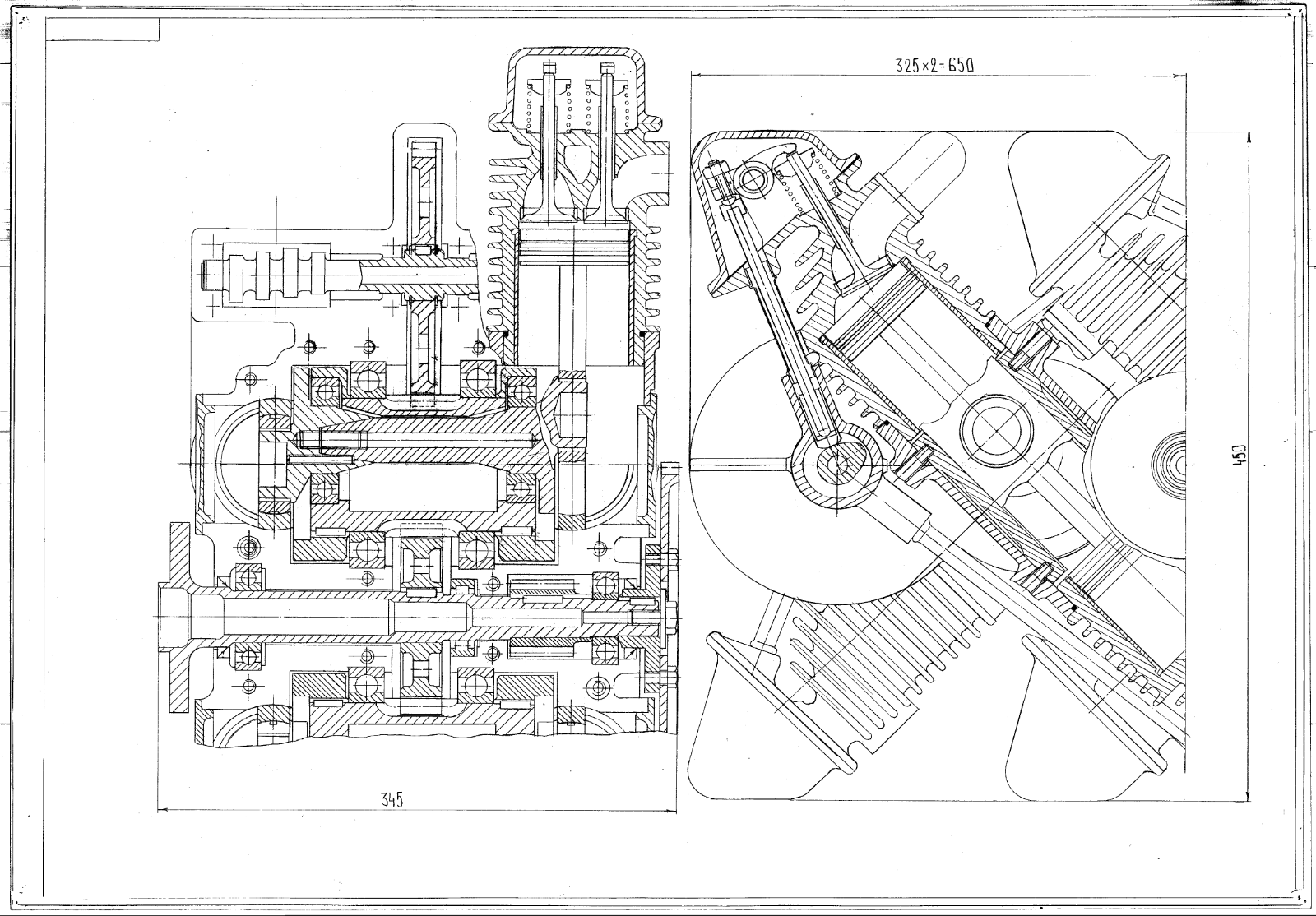

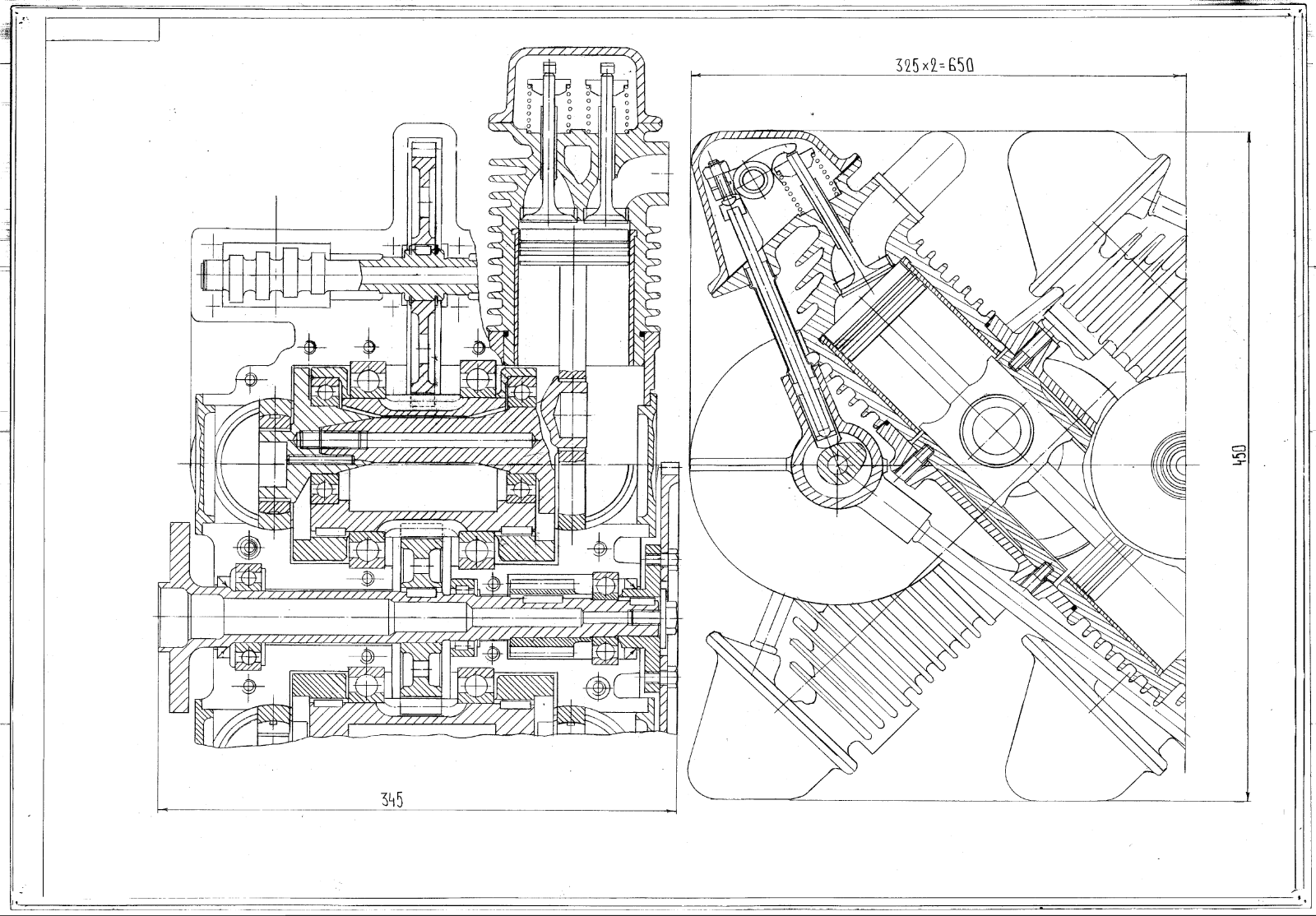

Да сделано уже все:

С пополнением )

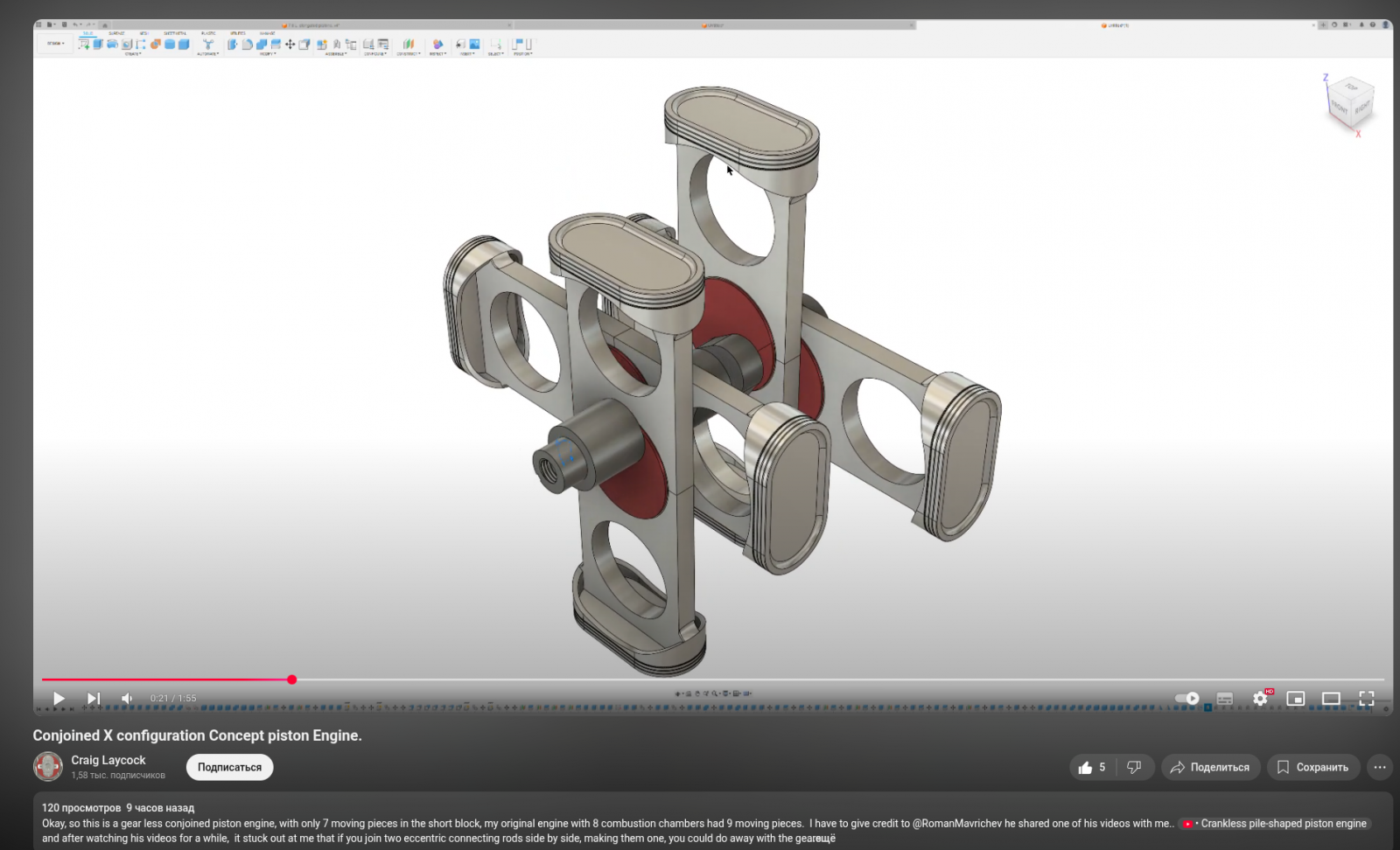

Крейг посмотрел мои видосики, и проникся схемой со спаренными экцентриками)
У Крейга вроде с 3D моделированием всё очень легко.
Если Вы с ним общаетесь, попросите дорисрвать грм, клапана, патрубки впуска/выпуска. Реально интересно.
Про редуктор молчу 😁
Ну как общаюсь, пара комментов в Ютубе, не более)
Так что можете и сами, с тем же успехом)

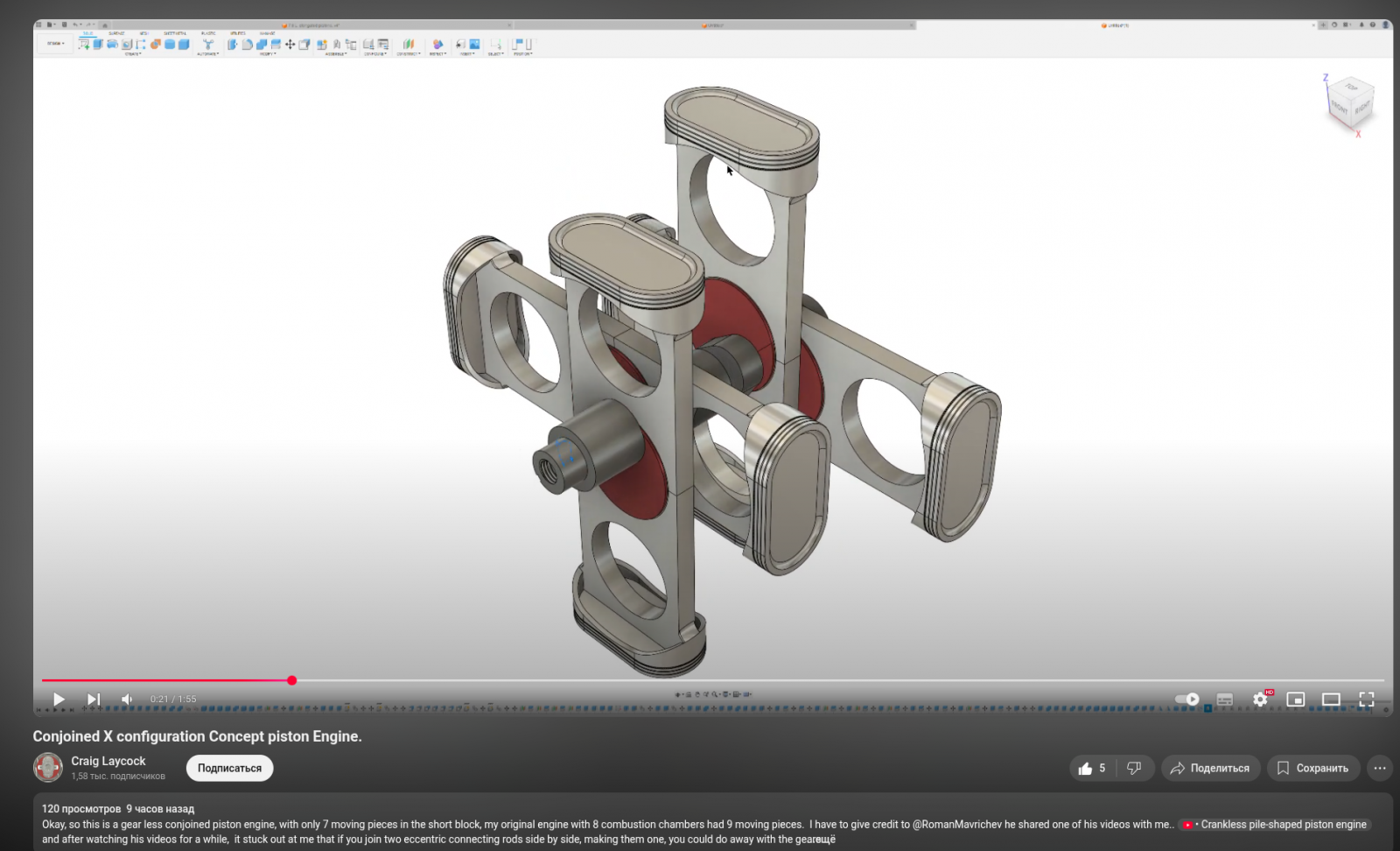

С пополнением )
Если в эксцентриковой схеме диаметр эксцентрика сопоставим с д цилиндра, то в "Вашей" схеме д. эксцентрика уже равен большому диаметру овала поршня. 😊
