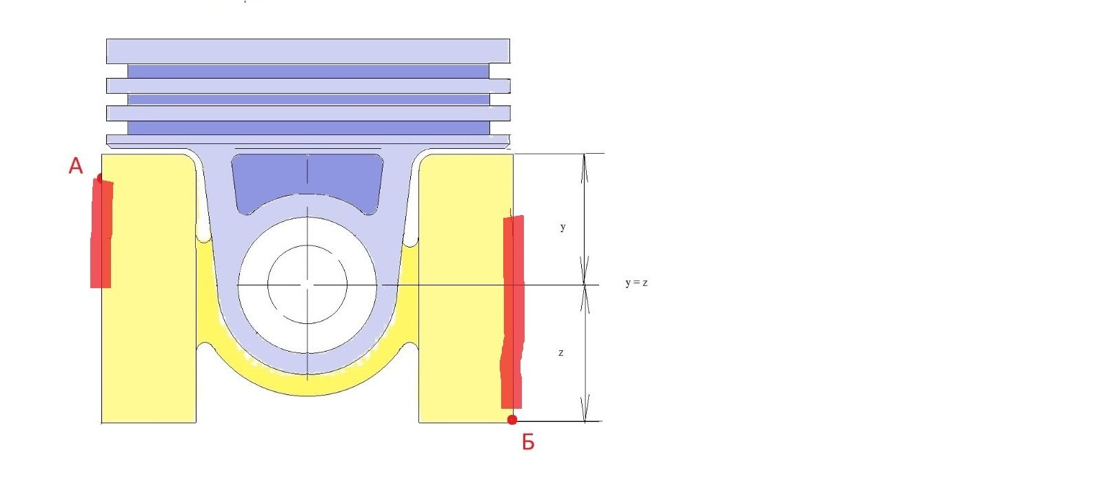

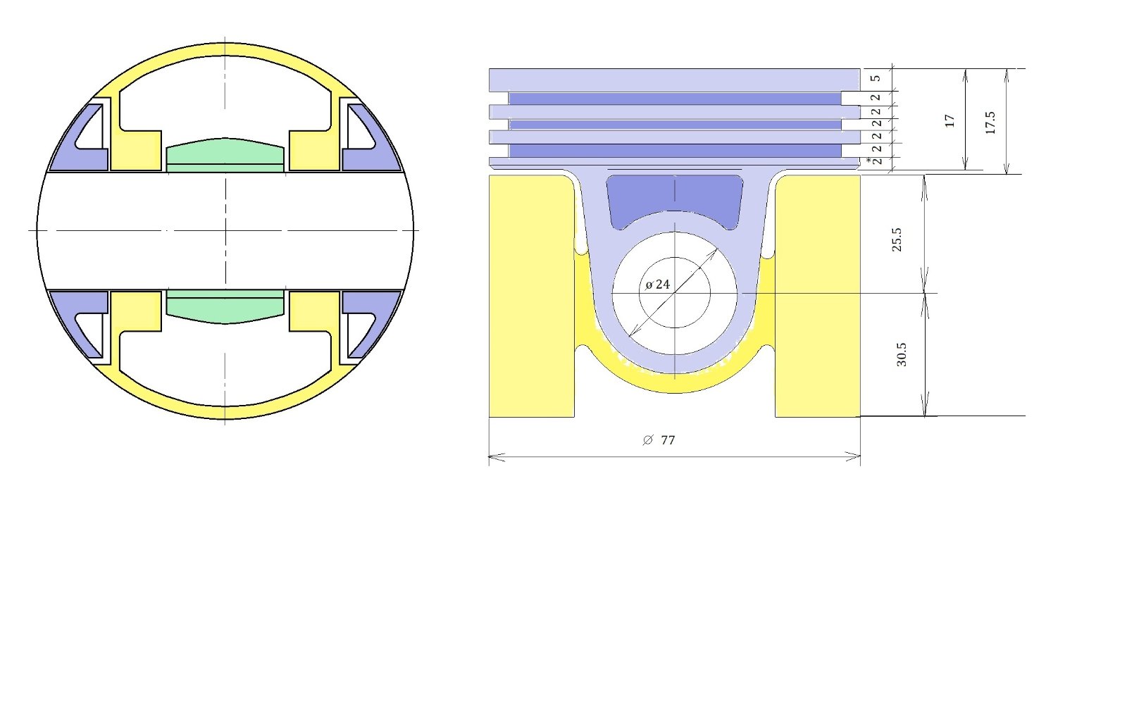

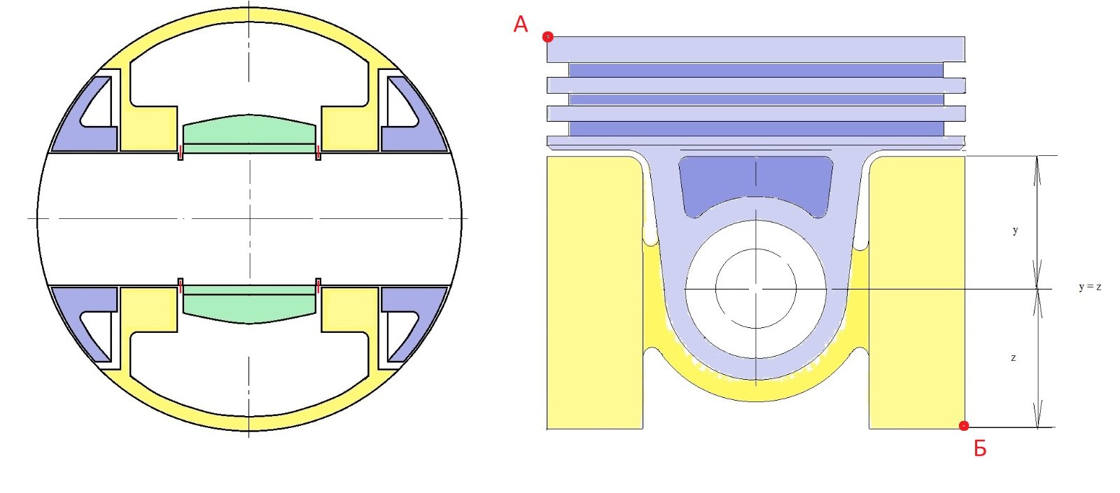

Надоели ваши бесконечные разборки. Поэтому предлагаю заняться "делом".
Привожу пример полного замещения БСМ одним лишь поршнем. Я на эскизе специально не указываю масляную разводку для концентрирования внимания на поршне и его возможностях.
В точках, помеченных красными кружочками зоны касания обычного поршня, при его перекладке, понятно что это плохо организованное движение поршня, и его надо менять. Для этого делается составной поршень, в котором действует главное правило: "разделяй и властвуй".
на самом деле же поршень
устроен вот так и при перекладке он трется вот примерно так..
    62,5 КБ · Просмотры: 8
В стандартном поршне, палец ставится впритык к масляному кольцу, и сверху нет опорной площадки, поэтому он расклинивается в точке, где температура 2000 градусов, а там диаметр на 0.4-0.6 мм меньше чем по основному телу (поэтому величина перекладки так велика). У представленного составного поршня зоны трения всегда на масляных подушках, что сверху, что снизу (зазор в зоне тронке 0.03 - 0.04 мм). Им надо придать лишь равноплечность. И не надо произносить здесь больше заумных речей про достоинства БСМ, и нести прочую лабуду.
Зеленый цвет - шатун;
Желтый цвет - тронк, создающий реактивный момент"
Синий - поршень, не подверженный наклону при перекладке.

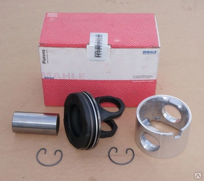

причем, уже давно применяются такие
Да, похожее железо применяется давно, но есть масса нюансов, которые меняют картинку к лучшему.
Такие поршни я делал лет 15 назад, в том числе из титана., но они не совсем "правильные". Если кто думает что только на бумаге, нет в натуральном железе, могу сфотить, и выложить, только быстро не получится.
