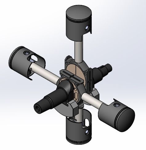

Мне нравятся бесшатунные моторы
Украина
Ваших моторах установлены противовесы на выходном валу
Я так сказать не могу. Могу просто показать конструктив, где все просто и понятно.
Эти противовесы, на мой взгляд по тем фото, что были выложены, уравновешивают массу спаренных эксцентриков плюс ползунов, штоков, поршней
Да, Игорь Николаевич, при расчете масс противовесов по методике, изложенной в книге С.С. Баландина, учтены величины возвратно-поступательно и вращательно движущихся масс соответствующих элементов бесшатунного механизма. В моем варианте БСМ это довольно простая задача, с применением СолиВоркс дает очень точный результат.
Огромное спасибо! Именно возвратно-поступательные массы не учтены в балансировке в проекте Владимира Александровича.
П.С. Если не трудно, где у С.Баландина указано, что нужно учитывать массу возвратно-поступательно масс?
П.П.С Противовесы - 1 установлены на выходном валу, или я ошибаюсь?
Нетрудно. Я лишь повторю Владимира Александровича, параграф 16. Результирующие силы инерции и моменты и их уравновешивание, стр.96 издание 1972 года.
Ну, Игорь Николаевич, Вы даете. Даже бегло читая мой текст невозможно пройти мимо неднократного упоминания о возвратно-поступательных и вращательных массах.
Да все там же - параграф 16 стр.96-97.
Выше я ответил. Если быть точным, то нужно сказать так: противовесы установлены на щеках одноколенного коленчатого вала. Так делается давно на огромном количестве одноцилиндровых двух и четырехтактных моторах, а также на звездообразных. Щека КВ это выходной вал или нет, решите сами и называйте как будет удобно. У Владимира Александровича мотор иной конструкции, соответственно способ уравновешивания отличается, но правила остаются неизменными.

Массу штоковых шеек считают сосредоточенными в т.А и т.Б, а так как они движутся по линии, то штоковые шейки КВ тоже входят в массу деталей движущихся возвратно-поступательно.
Владимир Александрович, Вы, согласно параграфу 16 у С.Баландина, ДОЛЖНЫ учитывать при уравновешивании массы ползуна, штока, поршня в т.А. Вы утверждаете, что для уравновешивания это не нужно, т.к. эти детали двигаются строго по линии.
Далее, "Массу штоковых шеек считают сосредоточенными в т.А и т.Б," - но, вот незадача, поршень у Вас с одной стороны, стало быть, Ц.М. не совпадает с т.А. Поэтому или вводите противовес на место второго поршня - с соответствующим увеличением габарита и массы - или согласитесь, что у Вас нет уравновешивания.
