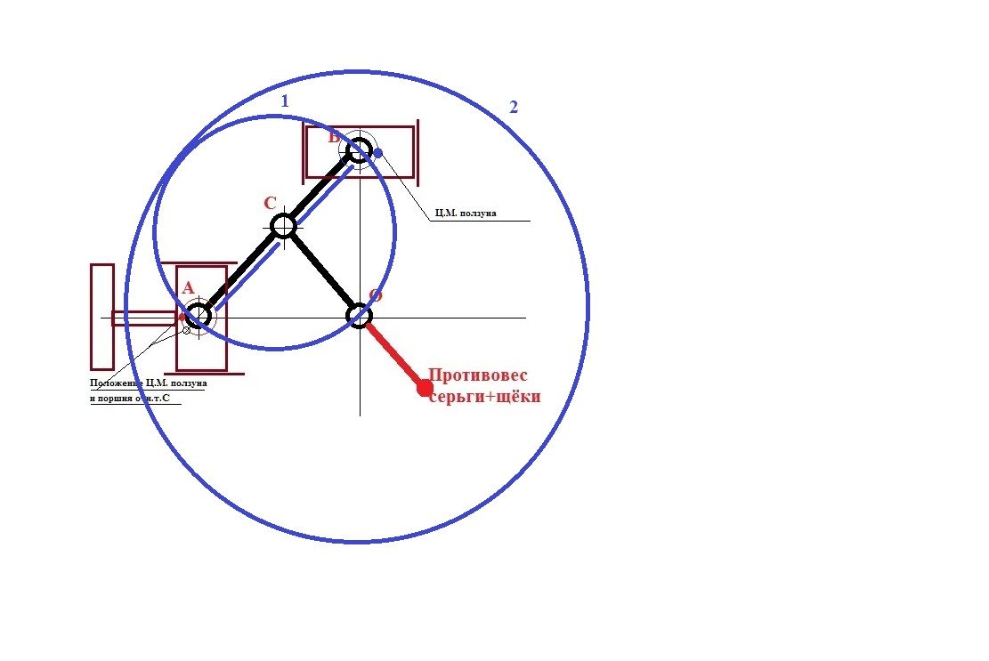

Это неверно. Они движутся по линии, а для т. А и т. В такое движение эквивалентно обкатыванию окружности 1 по окружности 2, что совсем не значит создание центробежной силы.
Эх, Владимир Александрович... ПКВ, он же колесо 1, имеет в т.А и т.В грузики - ползуны с поршнями. Если ПКВ сам уравновешен, но грузы на т.А и В неравны, то он не будет отбалансирован. Не будет отбалансирован и в целом двигатель. И не надо про КШМ - здесь ползуны СОЗДАЮТ центробежную силу на ПКВ (колесо 1), несмотря на прямолинейное движение.
При решении вопросов балансировки что в КШМ, что в БСМ разделяют поступательно и вращательно движущиеся массы. БСМ отличается тем, что у него есть ПКВ, у которого штоковые шейки движутся возвратно-поступательно, а щеки вращаются вокруг оси ПКВ.

Игорь Николаевич, будьте добры поясните, что значит автоматически?
Т.к при 4-хцилиндровом кресте БШМ поршни, штоки ползуны равны, то Ц.М. в тт.А и В совпадают с тт.А.иВ, то никакой разбалансировки не происходит.
Штоки и ползуны с поршнями нельзя привязывать к вращательному движению ПКВ, т.к. они движутся только возвратно поступательно. Массу штоковых шеек считают сосредоточенными в т.А и т.Б, а так как они движутся по линии, то штоковые шейки КВ тоже входят в массу деталей движущихся возвратно-поступательно. На них в процессе работы БСМ возникают инерционные силы. Центробежные силы возникают только при криволинейном движении тела.
Не будет сбалансирован весь БСМ, т.к. не будут равны возвратно-поступательно движущиеся массы смежных цилиндров. Сам ПКВ при этом действительно может быть уравновешен, если уравновешены друг с другом его щеки.
Это грубая ошибка. Ползуны в прямолиненейном движении на могут создавать центробежную силу, только инерционную за счет ускорения/замедления.
Это абсолютно ошибочный подход для БШМ.

Я не пытаюсь "впихать", а разъясняю общепризнанную в физике движения тел истину, которая не очень явно воспринимается. Надо понимать, что центробежная сила возникает там и тогда, где и когда есть криволинейное движения хоть по кругу, хоть по дуге. В БСМ за счет наложения перекатывания одной окружности по другой с отношением радиусов 2:1 возниккают т.А и т.В, всегда движущиеся по прямой. В этих точках не может быть центробежной силы.
Вы скажете, что остальные точки на площади штоковой шейки имеют другие радиусы и поэтому не движутся по прямой. Да, это верно. Только штоковая шейка всегда круглая и средний радиус всех точек в сечении штоковой шейки точно равен радиусу т. А и т.В., поэтому корректно считать, что масса штоковой шейки полностью сосредоточена в этих точках и движется возврато-поступательно. К такому приему прибегают и в расчетах ПД с КШМ, где, например, часть массы шатуна принимают сосредоточенной на пальце поршня и считают ее как движущуюся возвратно-поступательно. Другую часть массы шатуна принимают сосредоточенной на шейке КВ и считают ее как вращающуюся вместе с КВ.

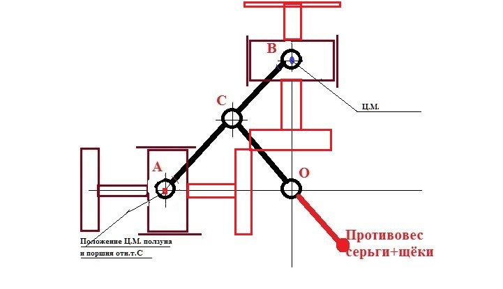

А что будем делать с противовесами? С эксцентриками как поступим?
Будем ставить.
Кстати, Владимир Илларионович, в Ваших моторах установлены противовесы на выходном валу. Эти противовесы, на мой взгляд по тем фото, что были выложены, уравновешивают массу спаренных эксцентриков плюс ползунов, штоков, поршней. Поясните, так это или нет? И делали ли Вы балансировку каждого поршня со штоком относительно оси эксцентрика?
